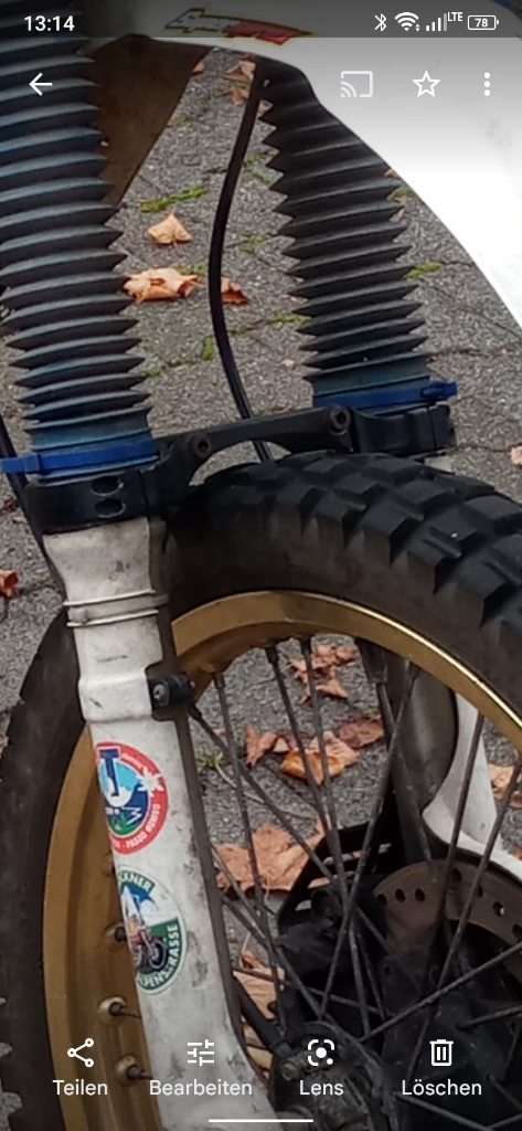

Das tritt auf, weil Du nur eine Bremsscheibe hast. Bei jedem Bremsen verdreht es die Gabeln, oder die darauf wirkende Kraft versucht es zumindest.
Gabelholme an der Gabelbrücke lockern, mit dem Fuß gegen den Reifen treten, bis es gerade ist. Schrauben fest ziehen. Dann passt es wieder.
Ein Gabelstabi hilft, dass das nicht nicht mehr Auftritt.

Danke Franz, das erklärt auch, warum es bei beiden Mopeds der falsche Lenkeinschlag immer leichtes nach Links lenken nötig macht um geradeaus zu fahren.franz muc hat geschrieben: 13 Nov 2022 13:02 Das tritt auf, weil Du nur eine Bremsscheibe hast. Bei jedem Bremsen verdreht es die Gabeln, oder die darauf wirkende Kraft versucht es zumindest.
Re: Fast schon peinlich
Seit ich den habe, verdreht es beim Bremsen auch nichts mehr.
Bei der RS oder RSE ist der Kotflügelhalter eine Art Pseudogabelstabi den solltest du auch lösen. Macht das Ausrichten einfacher.
Die stabilen Stabi, die Franz drin hat machen sich bezahlt. Das Moped spurt deutlich besser an der Vorderhand

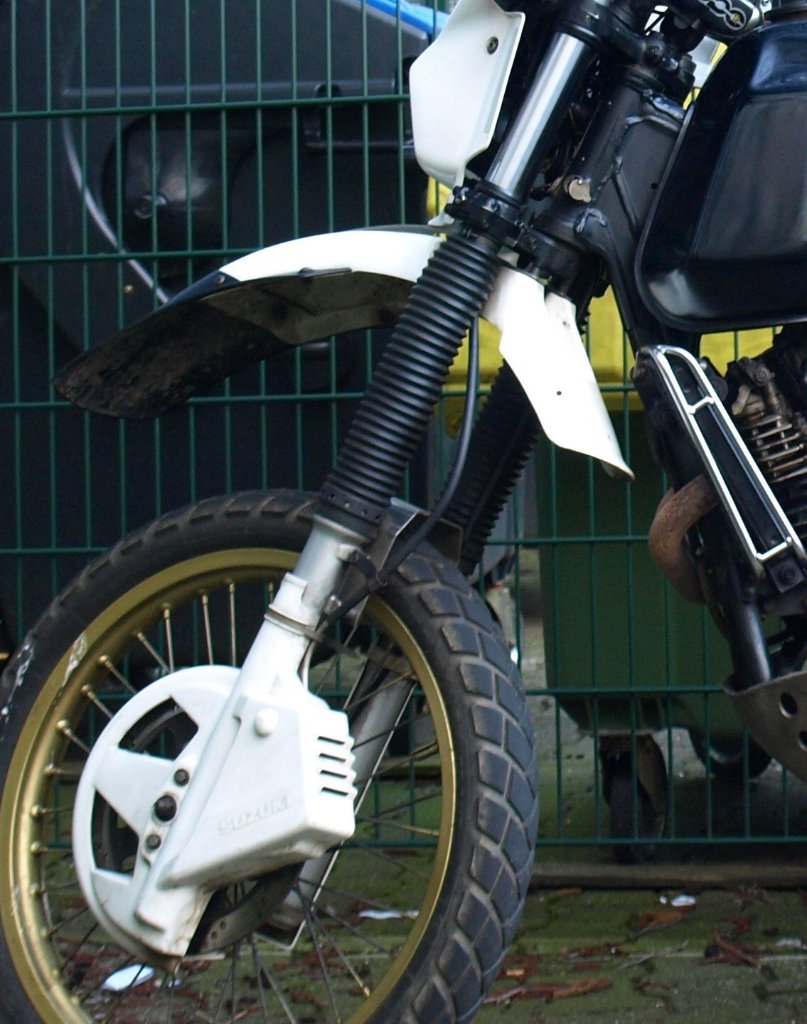

ein Gabelstabi kann die Kotflügelhalterung sein.
Oder Du schaust bei Hessler.
https://www.caferacerwebshop.com/de/gab ... GgEALw_wcB
Oder der für die DR 600, siehe Link, der könnte passen. Die Standrohre sind möglicherweise gleich, an entscheidender Stelle. Ggf. anrufen.
Wichtig ist, wenn keine ABE dann sollte der Stabi abgeschraubt werden können, ohne die Gabelrohre ausbauen zu müssen. Z. B. beim TÜV.
Mich interessiert das Thema auch und deshalb hab ich heute morgen beim caferacerwebshop angerufen, die haben für unsere 650er leider nichts und auch der Hersteller hat nichts im Programm. Sie meinten aber,die SV 650 hat den selben Gabeldurchmesser und der Gabelstabilisator könnte passen. Evtl. schick ich mal die Daten hin.
Rein von der Logik her müsste doch aber verzieht sich doch aber die Gabel rechts nach vorn, wenn die Bremse links an der Gabel hängt, oder hab ich da einen Denkfehler. Dann müsste der TE nach rechts ausgleichen statt nach links.
https://www.dr-big-shop.de/650_Fahrwerk_263.html
Hier ist einer Matze
Ich frag mal einen Fertiger an was der haben möchte für zwei Schellen, 12 Schrauben und ein Stück Flachmaterial.

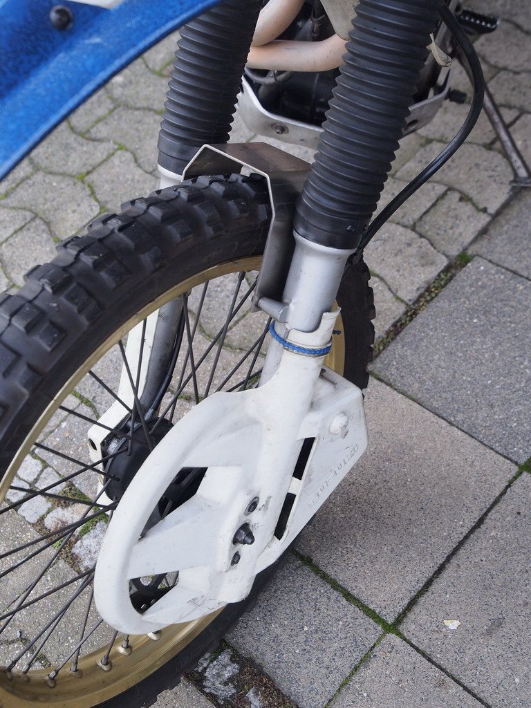

Ich glaub der Dodo hatte mal welche aus einem einfachen, aber sehr stabilem Blech gebogene fabriziert:
Das Ding hat an der DR600 wahre Wunder bewirkt (mit 41er Gabel..)
Ciao, Marcus
Ciao, Marcus
