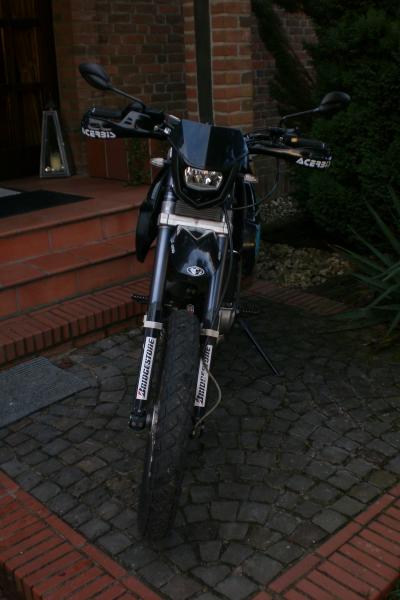

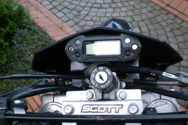

SP44Ein paar Änderungen:
Acerbis Kotflügel und Handschalen
Polisport Halo Lampenmaske

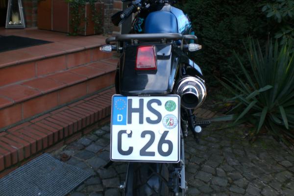

Led Mini Blinker und Kennzeichenbeleuchtung
Koso DB-01R Diditaltacho
Devil Endschalldämpfer
Upsidedown-Federkabel von KTM LC4 incl. Bremsanlage mit Stahlflex und KTM-Felge

Hallo Pajenken,
gefällt mir sehr gut, Dein Umbau! Kannst Du mir sagen, ob diese Polisport Lampenmasken ohne weiteres zu montieren sind, oder benötigt man noch ein Montage-Kit dazu?
Besten Dank vorab, Mike K.
Pajenken
27.10.2011 07:34:02
Hi, also bei mir war die Montage gar kein Problem! Hab die mit den originalen Gummihalterungen(gehört alles zum Lieferumfang) montiert, funktioniert einwandfrei. Allerdings hab ich nicht mehr den originalen Tachoklotz, ich denke damit wird die Montage etwas aufwendiger, da der Tacho doppelt so dick ist und der Abstand zwischen Kabel und Lampe etwas kleiner sein wird. Da kann ich aber nix genaues zu sagen, da bei mir auch Gabel/Zündschloss usw. etwas anders sind als beim Standard-Frontend.

HAllo
habe das gleiche Cockpit von Koso ... wie hast Du das Problem mit der Leerlaufanzeige gelöst? Suzuki schaltet gegen Masse aber der Koso braucht wegen der Diode geschaltetes Plus
Gruß Jens
Gruß Jens
Pajenken
21.01.2012 08:57:50
Hi, ich hab da mal in einem anderem Thema beschrieben, hab das mit nem Relais gelöst. Hab sogar nen Anschlussplan reingesetzt.

Pajenken
21.01.2012 09:00:37
oder einfach nach Koso Neutralanzeige im Forum suchen, dann findeste den Beitrag
