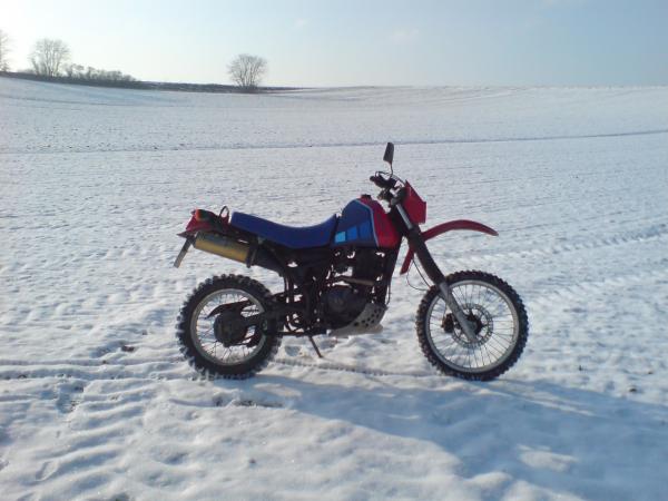

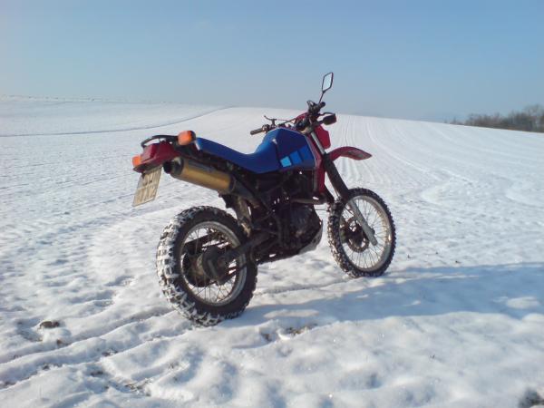

SP41
von Börns » 11.03.2009 18:00:00
Is im prinzip ne Dr 600 mitm motor von ner 41er. Hat einen edelstahlkrümmer, einen sebring, der Rahmen ist komplett pulverbeschichtet, der Vergaser is der flachschieber mikuni von der 600er und die cdi ist von ner transalp. Musste zwar den pickup "leicht anpassen", und sie läuft nimmer sooo rund im leerlauf da ich die zündung ein klein bischen früher hab als normal wodurch allerdings das ansprechverhalten und die drehwilligkeit um einiges besser wird.
