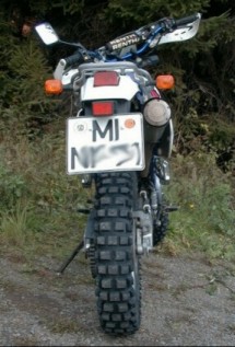

- grobstollige Reifen, probiert habe ich Mefo Stonemaster (MFC 12), Metzeler Kaaroo, Mitas ED 09...
