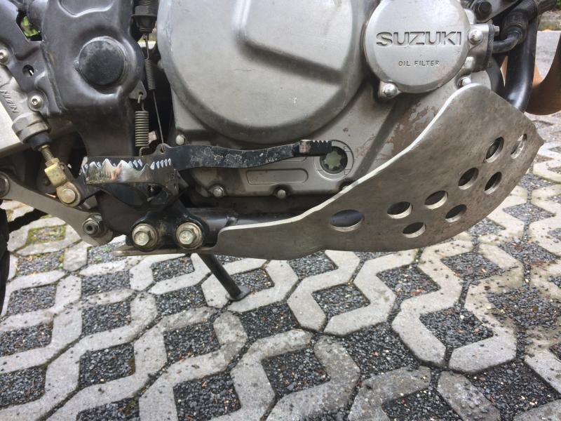

Beiträge: 1302
Re: Fussrasten aus dem Zubehör
wirst keine Alu Rasten an ernsthaften Gelände Mopeds finden
doch selbst Stahl Rasten brechen, aber das war dann schon die härtere Gangart
maxxit
Beiträge: 427
Beitrag von maxxit »
Aynchel hat geschrieben:wirst keine Alu Rasten an ernsthaften Gelände Mopeds finden
oho.... danke für den Hinweis und das aussagekräftige Foto.
Ich glaube, das Alu vergessen wir. Dann gehts jetzt nur noch um Fussrasten. :-)
Daniel :mrgreen:
