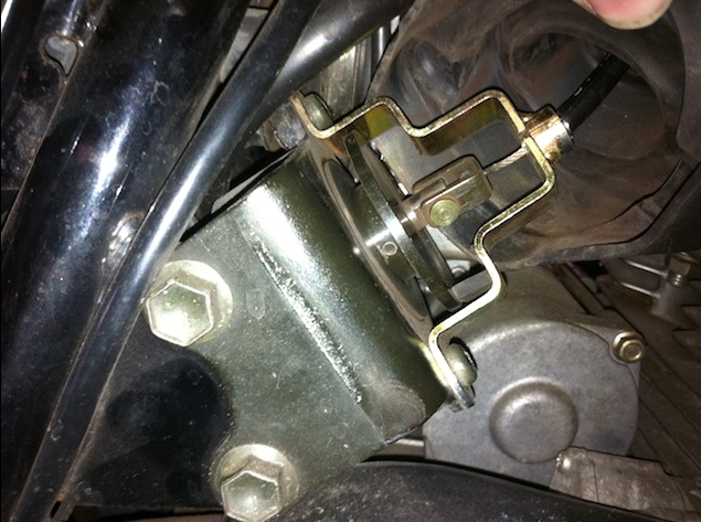

So, dann habe ich mir den Dekomechanismus vorgeknöpft:
Der Hebel am Zylinderkopf geht soweit nach links, dass er am Anschlag ist und nicht durch den Zug gehalten wird (minimales Spiel dann). Trotzdem habe ich alles orgentlich mit WD40 behandelt.
Was ich im Bücherlie nicht verstanden habe:
Dort steht (sinngemäß):
auf den Teller drücken und das Spiel zwischen Magnetschalter und Teller mit 6-8mm einstellen <- wenn ich auf den Teller drücke, ist das Spiel 0mm und der Teller ist am Anschlag - am Zylinderkopf läßt sich die Welle jedoch noch weiter Richtung Uhrzeigersinn drehen.
Sollte es vielleicht heißen: ganz leicht auf den Teller drücken um Spiel des Zuges zu eleminieren und dann das Spiel auf 6-8 mm einstellen. Bei mir sind es dann 7mm?? Ein Foto hänge ich mal an. Ist das so korrekt eingestellt?
