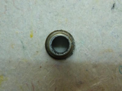

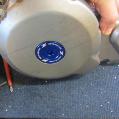

Ich habe heute nachdem, weder Hitze noch Kälte, und die Kombi davon :lol: zum Ziel geführt haben, ebenfalls den Deckel demontiert.

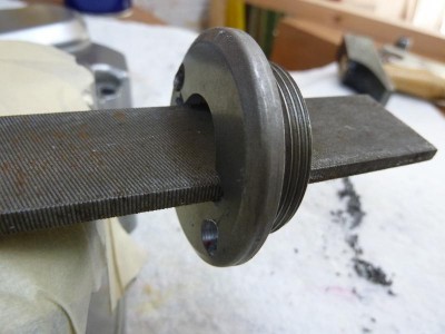

Dann den OT-Stopfen fein säuberlich ausgebohrt ( nach nem 8er Bohrer hab ich erst noch nen dicken Ausdreher versucht... Nix ging und bevor der zerbrochen ist... ) hab ich Lustig bis 10,0 mm aufgebohrt, noch mit nen großen Kegelsenker das geschundene Schraubenköpfchen aufgehübscht, und ... absolut lässig mit ner Kombizange rausgedreht!
Bei der Aluschraube ähnliches Spiel, erst großzügig mit nem 25mm Bohrer aufgebohrt, dann mit ner Reciprosäge zwei nette Nuten in den Rest geschnitten, und dann ganz elegant mit ner Schlichtfeile ( ne Schruppfeile hätts bestimmt auch getan :lol: :lol: ) in den Schlitz und auch locker mit Zangenunterstüzung rausgedreht!
Ich habe die ( Ersatz ) Orginalschrauben schön mit Antiseizepaste eingepinselt, und Handfest ( Suzuki gibt für den OT-Stopfen 23Nm an :shock: ) angezogen, lassen sich ganz leicht aufdrehen, keine Ahnung wie die reingemurkst worden sind???
Dann schön die Dicchtung abgepopelt, neue drauf und gefreut!
Übrigens auch ohne einen Kratzer in den LiMa-Deckel zu braten. Die die drin sind kommen halt von extremen Schräglagen :mrgreen:

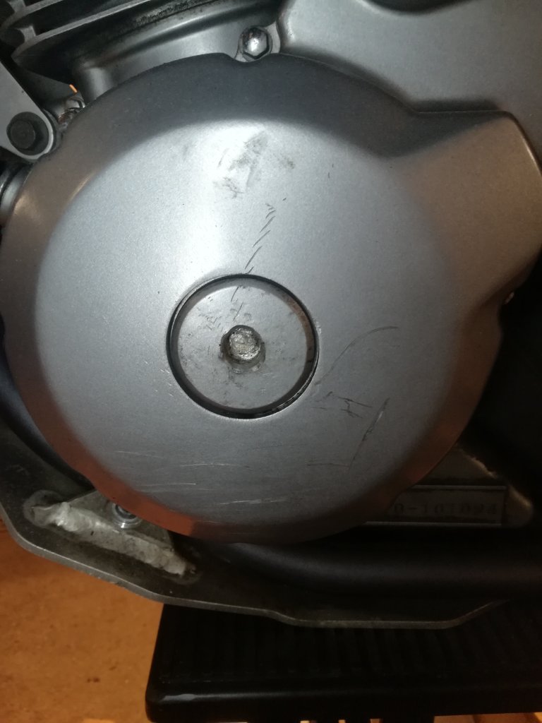

oller thread aber passt zu meiner "Enddeckung".
Das war mal ein innen-sechskant? ; )
Oh je, Bin gespannt, wie es bei mir laufen wird.
Tips gibts ja reichlich hier.
