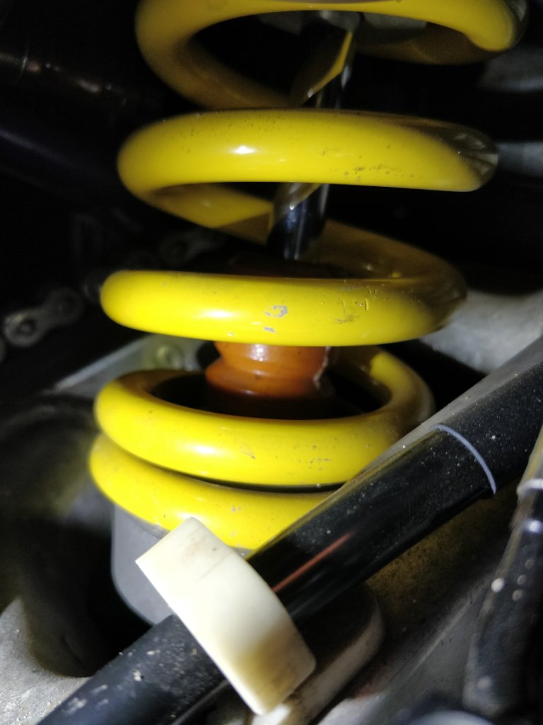

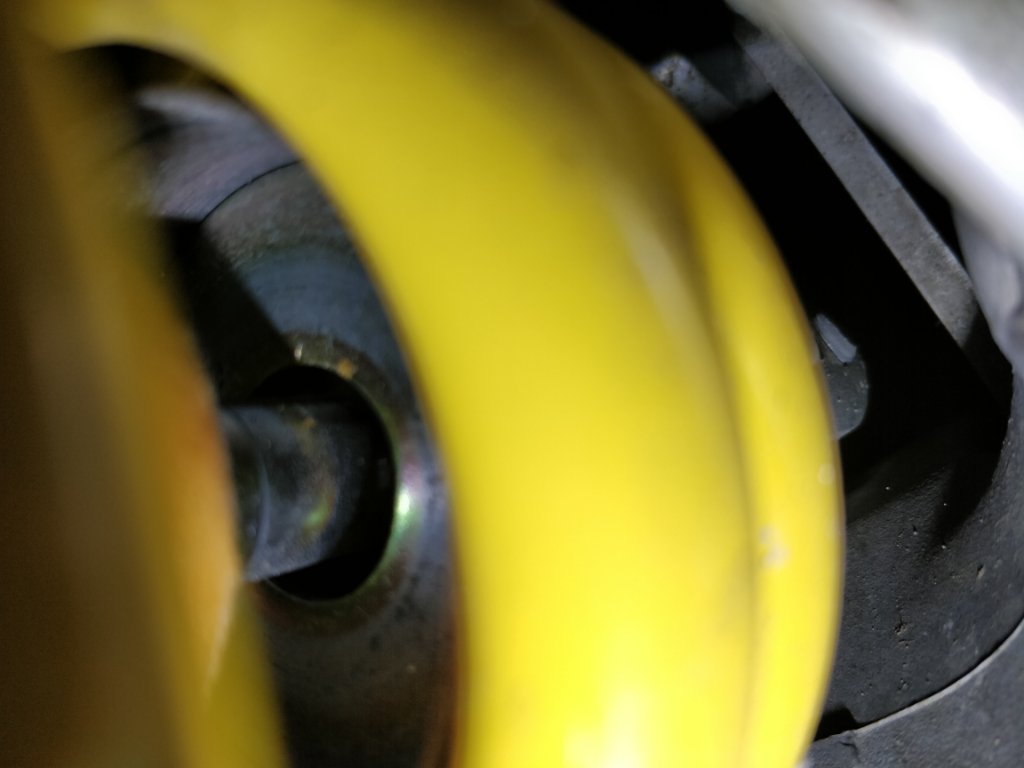

Moritz650SE
Beiträge: 326
Wohnort: Berlin
Re: hinterer Bremssattel klimpert
Beitrag von Moritz650SE »
War eben doch nochmal in der Garage, leider erkennt man nicht richtig die Metallscheibe, aber man kann sie mit dem Finger bewegen. Vielleicht gibt ja eins der Bilder Aufschluss. Hoffe das ist richtig so.
MfG
Folgende Benutzer bedankten sich beim Autor Moritz650SE für den Beitrag:
DROldie (29 Jun 2020 23:12)
Hallo Moritz
Danke! Ja ist zu erkenn und Dirk65 hat das schon richtig erkannt! Auf dem ersten Bild der Gummipömpel, schiebe den mal runter bis auf den "Teller" dann ist es denke ich schon besser!
dirk65
Beiträge: 495
Beitrag von dirk65 »
Bevor ich den Gummi herunter gedrückt habe, habe ich einen kleinen Tropfen Sekundenkleber an der Dämpferstange angebracht.Dadurch rutscht der Gummi nicht wieder hoch. Bei meiner SE hatte ich später den Ring weggeschnitten :),dazu muss der Dämpfer zerlegt werden.

Die Soziusfußrasten habe ich bereits mit Gummis gesichert. Ich glaube Moritz hatte den richtigen Riecher. Wenn ich mit einem kleinen Schraubenzieher die Scheibe hochziehe und fallen lasse macht es genau dieses Geräusch.
Jetzt ist nur die Frage, wie bekomme ich diesen Gumminupsi dazu, dass er unten bleibt? Nach jeder Fahrt ist der wieder ein paar cm nach oben geschoben. Versuche es auch einmal mit einkleben und werde berichten.
