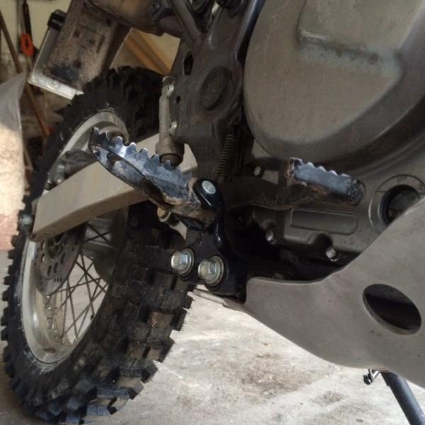

Michael, noch eine Frage: Was hast Du da für Tatzen dran?

Das problem hatte ich auch, eine Eigenkonstruktion oder von "irgendwem" was schweissen lassen......NÖ
Die US Platten sind schon echt massiv, aus einem Stück und die haben auch schon was weg gesteckt.
Knapp 2 Offroad Saison ohne Probleme.
@finebine:
Das sind die Rallyrasten von Hessler - super Halt und nicht so schmal; stehe ja mehr als sitzen und dafür klasse

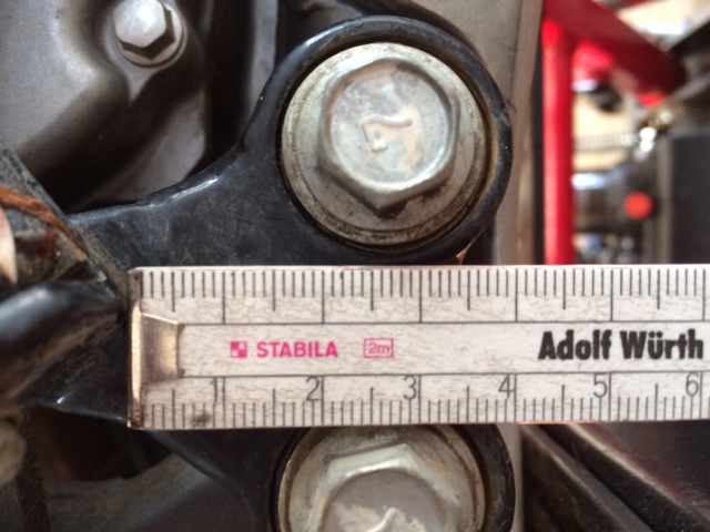

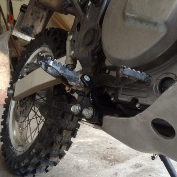

@ DROldie : Hast du ein genaues Maß von Mitte Anschraubloch an Unterkante Rastenhalter? Wie siehts mit dem Einstellweg der Hebel aus, ist da noch luft?
Hast due die Gummibuchsen ausgebaut zum schweißen? Die sind ja verstemmt.
Re: Fussrasten tieferlegen
#42

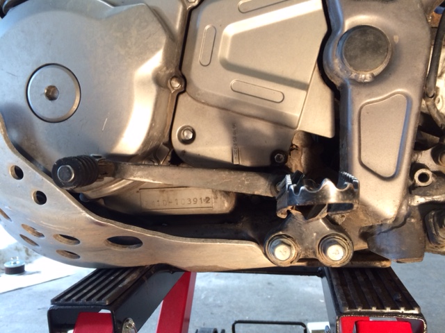

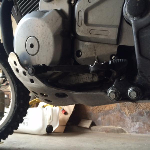

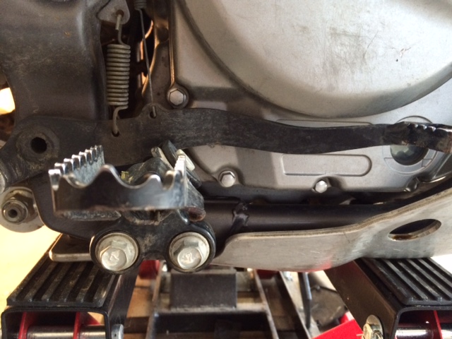

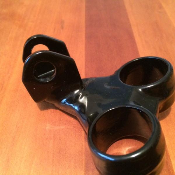

@Johnboy007
sooo ich habe mal ein par Bilder eingestellt, eigentlich selbsterklärend :D
Die Fußrastenhalter habe ich nach Probesitzen/Stehen nach meinen Bedürfnissen ca. 26mm mit der Flex sauber gekürzt. Zum Schweißen habe ich eine Schablone gebaut damit Position und Winkel erhalten bleiben. Die Gummibuchsen habe ich entfernt da sie beim Schweßen bestimmt verbrutzelt wären, und mir beim Freundlichen 4neue bestellt.
Nach dem Scheißen habe ich die Nähte soweit nötig verputzt, die Halter zum Pulvern ( mit anderen Teilen ) gegeben, und die neuen Buchsen im Schaubstock mit Gegenhalter und ner Nuss als Druckstück verpresst. Ging sehr stramm rein und sitzt jetzt Bombenfest. Die Pulverbeschichtung hat das alles absolut TOP überstanden.
Das Einstellen der Hebel ist einfach, und es ist genug Spiel zum Einstellen vorhanden. Ich habe den Schalthebel 1Zahn im Raster der Welle nach unten gesetzt, denBremshebel minimal höher als die Fußraste eingestellt, find ich so für mich perfekt.

Das reine Kürzen hat imho auch den unbedingten Vorteil gegenüber einer Adapterlösung, dass die Rasten nicht weiter vom Rahmen abstehen. Das wirkt sich naturgemäß auf die Schräglagenfreiheit aus.
@DROldie: Welche Erfahrungen hast Du mit der Schräglagenfreiheit gemacht? Ab und an fährt man ja auch mal Asphalt und Kurven ... bei meinem anderen Moped habe ich das Heck höhergelegt, um wieder ausreichend Reserven zu haben.
Fine

Hi Fine,
die Schräglagenfreiheit, ist bis ca. 60°-65° gegeben, die hab ich bis jetzt nur mit den Enduroschlappen beim Schlafen im Gelände erreicht, und überschritten :mrgreen:
Und mit den Heidenau K60 hab ichs auf Asphalt noch nicht gewagt...
Zur Heckhöherlegung... Hab ich da nen Denkfehler, weil wenn ich das Heck höher lege ändert sich die Lage der Fußrasten doch nur minimal, oder :?
