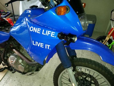

Sind die LED-Lampen nur "Positionslampen" oder kann man damit richtig was sehen und wie dürfen sie geschaltet werden?

Die bringen richtig Licht, konnte ich selbst testen als wir in Österreich nachts auf den Berg gefahren sind. Ich hab mir die mit einem extra Schalter angebaut. Positionslicht / Standlicht darf eigentlich immer brennen.

Edit: Wolfgang war schneller und ich war blind. Kannst du mal Bilder machen bei Nacht im Vergleich normaler Haupscheinwerfer und volle Beleuchtung?
