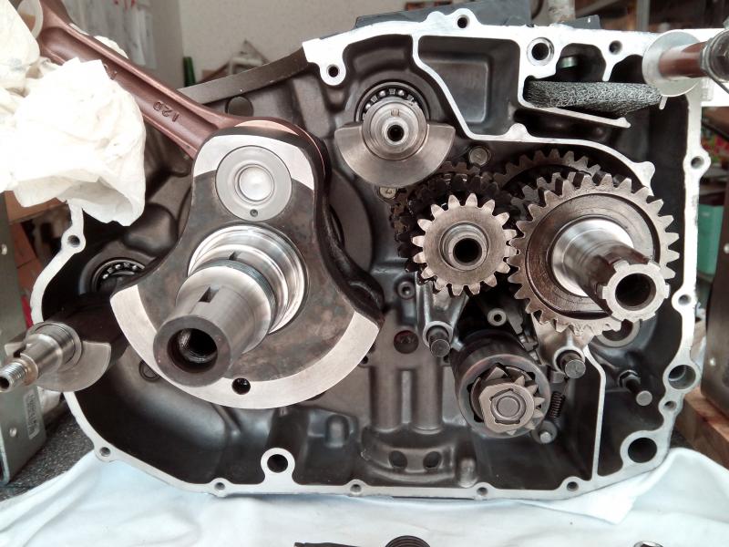

...und einbauen, was ein wenig fummelig ist;
- Zuerst die Getriebewellen (mit den eingelegten Klauen) jedoch nicht ganz ins Lager stecken, festhalten, dann die Schaltwalze in die Gehäuse-Aufnahme und dabei die Klauen mit ihren Bolzen, sowie die Führungen in die Aufnahme der Walze einführen! ...wie man die Schaltwalze richtig zusammenbaut erkläre ich weiter vorne nochmal ausführlich!
Hier nochmal die Links zu zwei Bildern zur Schaltung:(Wenn das große Bild nicht aufgeht, auf "big image of..." klicken!)
http://www.cmsnl.com/suzuki-dr650r-1990 ... ml#results
...die schematische Darstellung der Schaltwalze ist die richtige Einbaulage! Wichtig ist v.a. die Lage des Stiftes am Exzenter hinten für den "Neutralschalter"!
http://images.cmsnl.com/img/partslists/ ... 6_67b7.gif

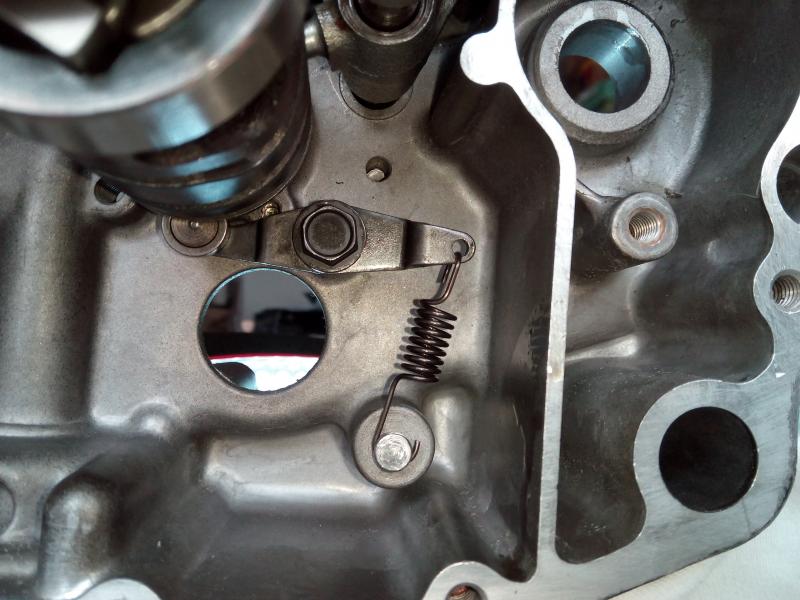

Außerdem sollte man jetzt schon mal die Schaltwalze so weit drehen(hin- und herdrehen, ausprobieren), dass der Leerlauf geschaltet ist. Um das festzustellen die Getriebeausgangswelle(Antriebsritzelseite) drehen, sobald die Getriebeeingangswelle (Kupplungsseite) nicht mehr mitdreht, stimmt´s!
Ach, und ja nicht die kleine Schaltwippe und den Neutralschalter vergessen... ...dann könnt´man die anderen Kleinteile wieder einbauen... ...immer alle beweglichen Teile auf gute Beweglichkeit checken, oder andererseits, wo Schrauben sich nicht lösen sollten, Schraubensicherung auftragen!

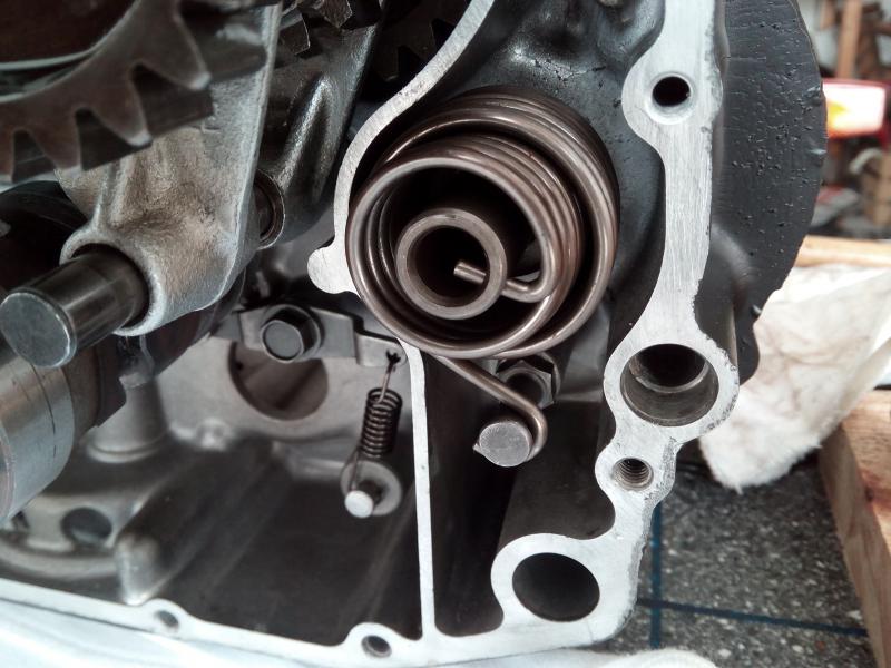

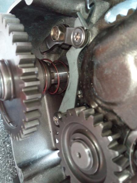

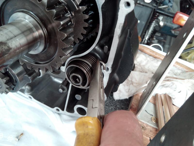

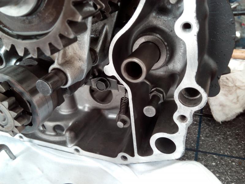

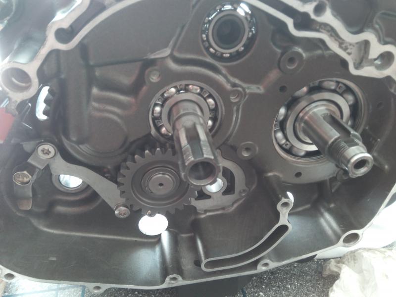

So, weiter beim Zusammenbau:
Kickerwelle einbauen:
...hähähä! Nette Idee!95 dB hat geschrieben:Mach ein Fotobuch mit Bildkommentaren, ich würd es kaufen.
...werde es aber lieber hier im Forum und kostenlos zur Verfügung stellen...
- Beiträge: 2092
Re: Wenn man mal anfängt...
...weiter an der Kickerwelle:

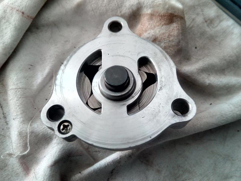

Jetzt machen wir uns an die Ölpumpe:
Auch beim "freundlichen" nochmal nachgefragt und rückversichert wegen Verschleiß... hat er abgewunken! In über 40 Jahren Werkstatt- u. Schrauberpraxis hat er noch keine defekte Ölpumpe an einer DR gesehen!
Na denn...!
Und falls es jemanden interessiert:http://www.reimo-suzuki.de/MOTORRAD_UNT ... index.html
...bei dem hab´ ich 1980 als 16 jähriger meine erste Suse gekauft!
Hach! Guckst du unten...
..die Ölpumpe habe ich (wie im Bucheli bzw. WHB) angegeben geprüft! Auch beim "freundlichen" nochmal nachgefragt und rückversichert wegen Verschleiß... hat er abgewunken! In über 40 Jahren Werkstatt- u. Schrauberpraxis hat er noch keine defekte Ölpumpe an einer DR gesehen!
Na denn...!

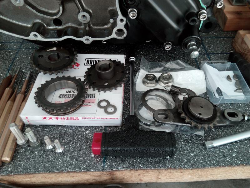

...und weiter geht´s mit dem Zusammenbau:

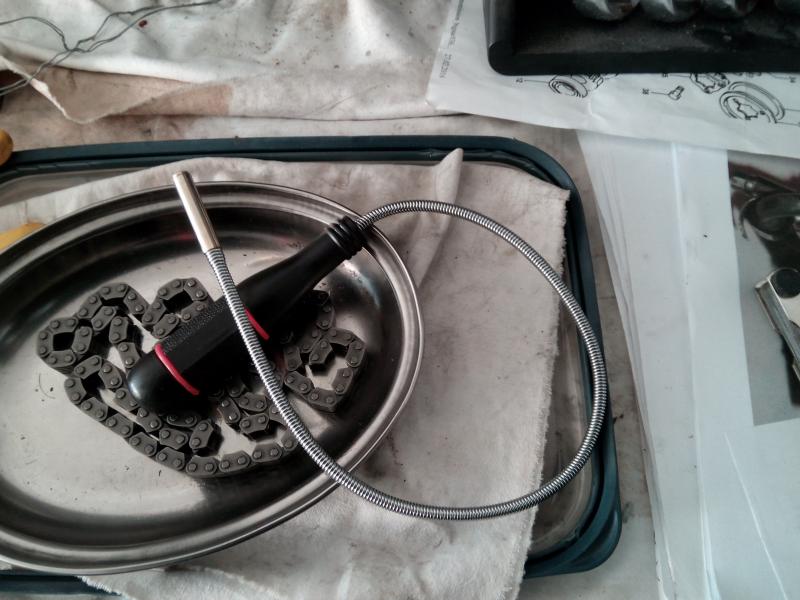

Heute: Steuerkette und Primärzahnrad gleich geht´s weiter...

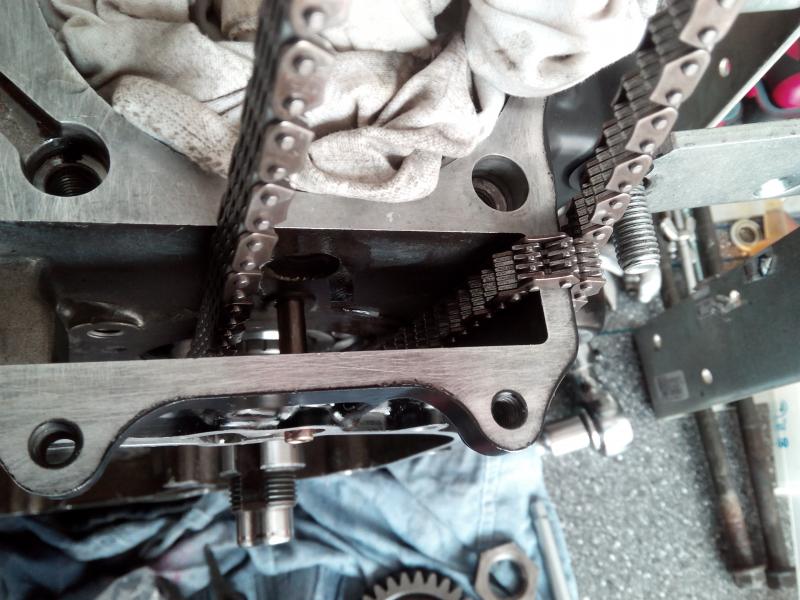

...und weiter:

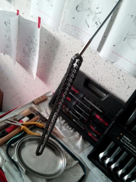

...jetzt ist ein guter Zeitpunkt die Düse für die Kolbenbodenkühlung einzusetzen... ...im allerschlimmsten Falle (Steuerkette plumpst bei eingebautem Zylinder in den Steuerkettenschacht ) bleibt die Steuerkette auf der Düse liegen und landet nicht ganz unten! So kann man sie leicht mit einem "Magnetfinger" wieder raufholen... Gruß, Uli

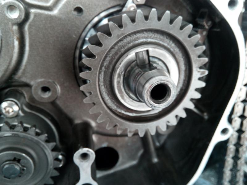

- Beiträge: 2092
Re: Renovierungsbericht - Wenn man mal anfängt...

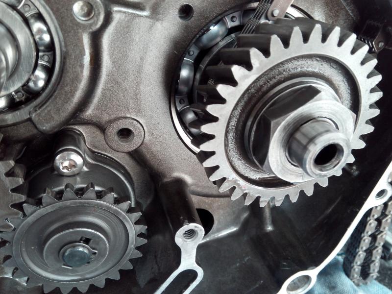

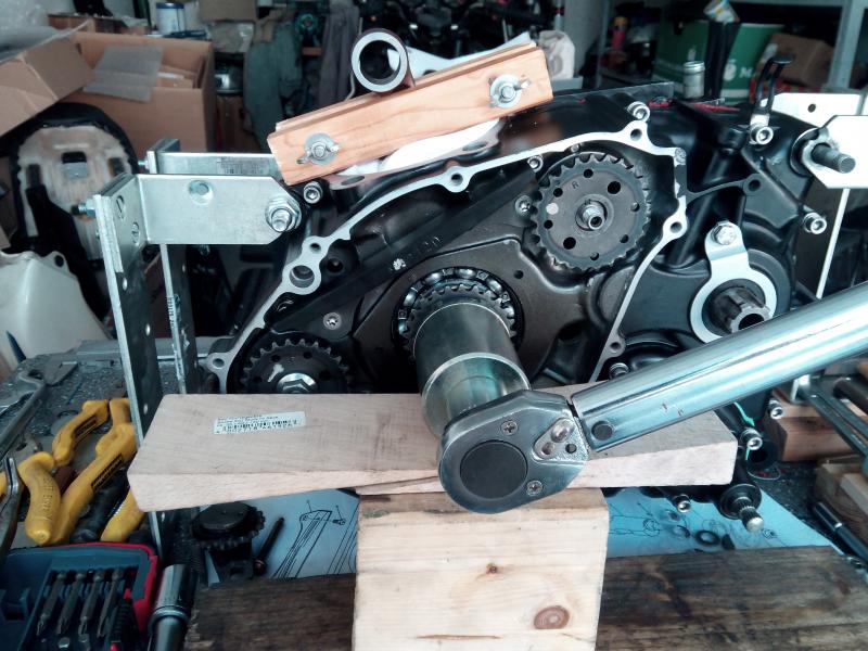

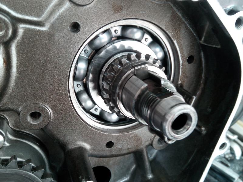

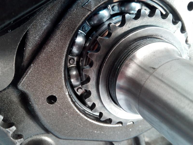

...nur mal so zur Anschauung:

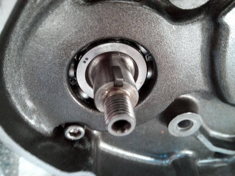

...und noch weiter: Federscheibe aufsetzen...
...und Mutter (Linksgewinde!) drauf drehen! Noch nicht anziehen, aber das ja nicht vergessen!

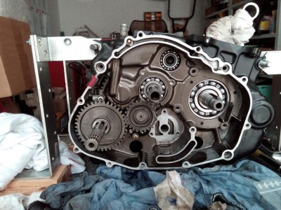

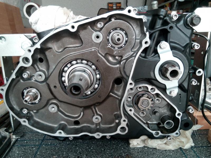

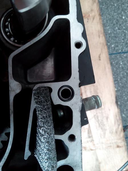

So, nun werden wir die beiden Gehäusehälften wieder zusammen fügen!
Hier kommt das wohlbekannte und doch sooo verschrieene (weil zu üppig angewand) Dirko HT (rot) zum Einsatz...
Sparsam verwenden, die "Wurst" aber nicht zu dünn auf die Dichtfläche ziehen!
-Bild-
Die rechte Gehäusehälfte habe ich wieder aus der Motorhalterung genommen und mit Holzklötzchen und Lappen unterlegt um einen Gegenhalt beim aufsetzen der linken Gehäusehälfte zu haben: ...nicht vergessen: neuen O-Ring und das Filterflies der Gehäuseentlüftung einsetzen! ..linke Gehäusehälfte aufgesetzt, sachte mit dem Gummihammer fest geklopft und die Gehäuseschrauben, zuerst nur handfest, eingeschraubt. Anschließend mit dem Drehmomentschlüssel ( 9 Nm glaub´ich...) festgezogen. Wer sich´s zutraut, kann die Schrauben auch nach "Handfest" ´ne 4-tel Umdrehung weiter zudrehen, das stimmt dann auch so...
...hier noch die Schemazeichnung des Gehäuses mit den nummerierten Gehäuse- Schrauben:
http://images.cmsnl.com/img/partslists/ ... 3_f785.gif
...in der nachfolgenden Liste sind die Schrauben mit den entsprechenden Längen angegeben (Nr. 3, 4 u. 5)
http://www.cmsnl.com/suzuki-dr650ru-199 ... ml#results
Ach, und den Simmerring der Getriebeausgangswelle hatte ich auch schon (samt Sicherungsblech) vor Montage des linken Gehäuses eingesetzt, bzw festgeschraubt!
Und wenn wir schon einmal dabei sind, bauen wir im Anschluss noch den Ausgleichswellenantrieb ein:

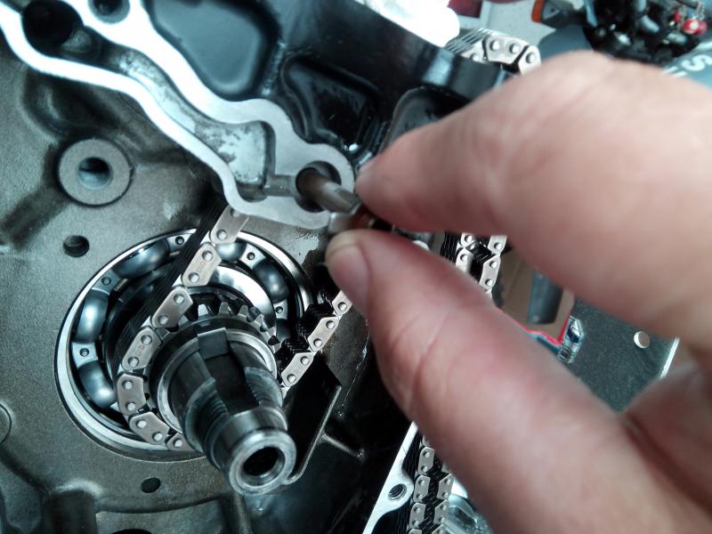

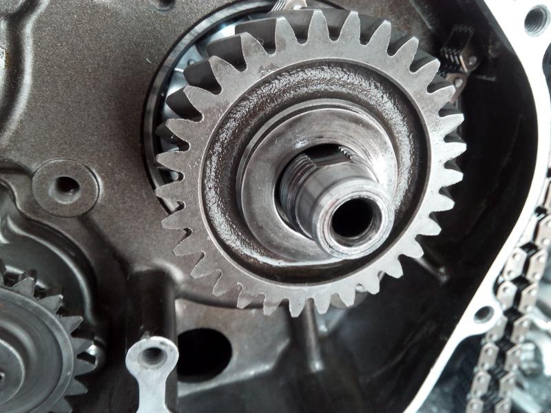

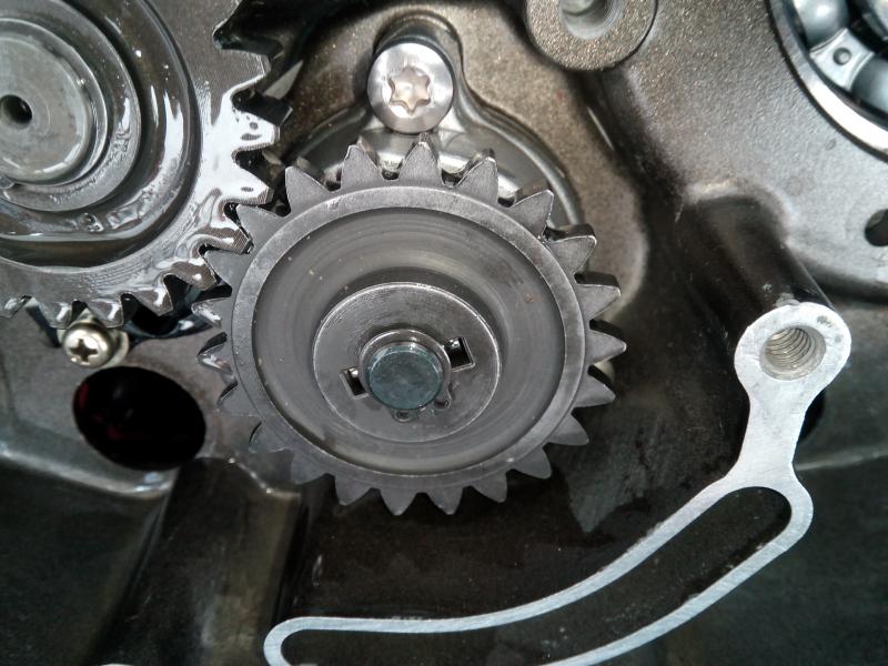

...wie angekündigt:
AGW-Trieb! Auch ´n bissel fummelig, weil wenn die Zahnräder der AGWen aufgesetzt sind, kann man die Kette nicht mehr montieren - zu eng!
Woher ich das weiß: nicht fragen! ...besser nicht! Die Ausgleichswellen stehen übrigens automatisch in der richtigen Position! Das hängt wohl mit der Erdanziehungskraft zusammen... ...also möglichst nicht den Motor hochkant stehend montieren...

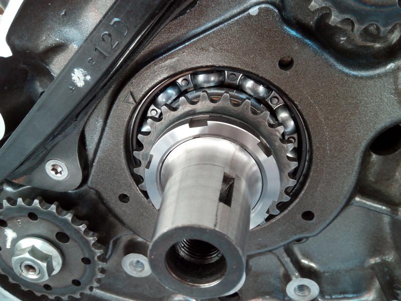

- Beiträge: 2092
- Beiträge: 2092

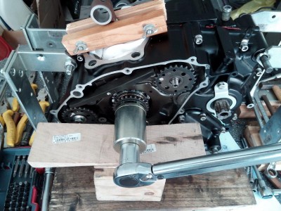

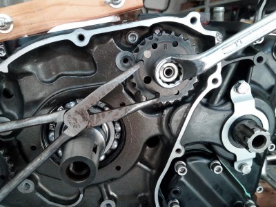

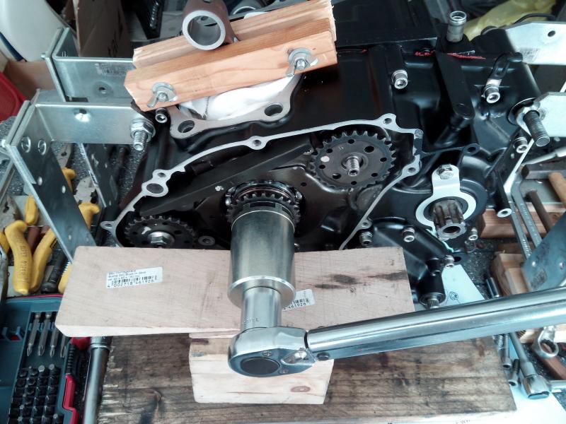

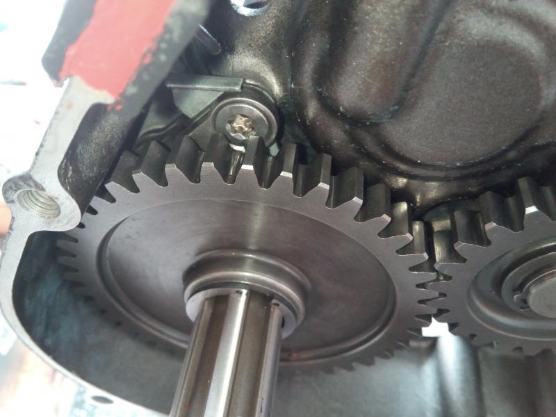

Bei der Gelegenheit(ordentlich verklemmte und gesicherter Kurbelwelle)
...kann man auch das Primärzahnrad auf der rechten Gehäuseseite festziehen!

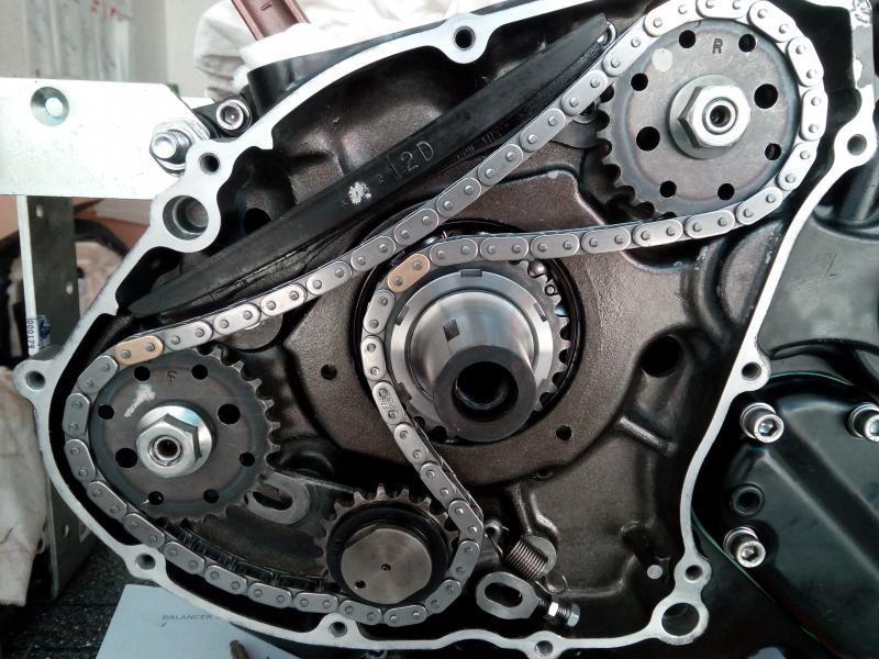

- Beiträge: 2092

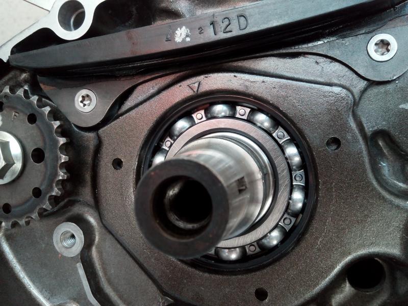

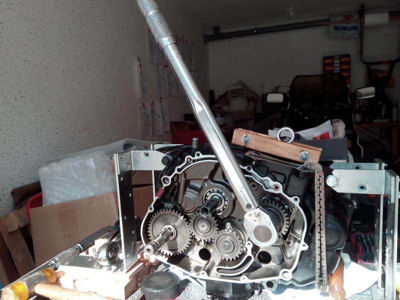

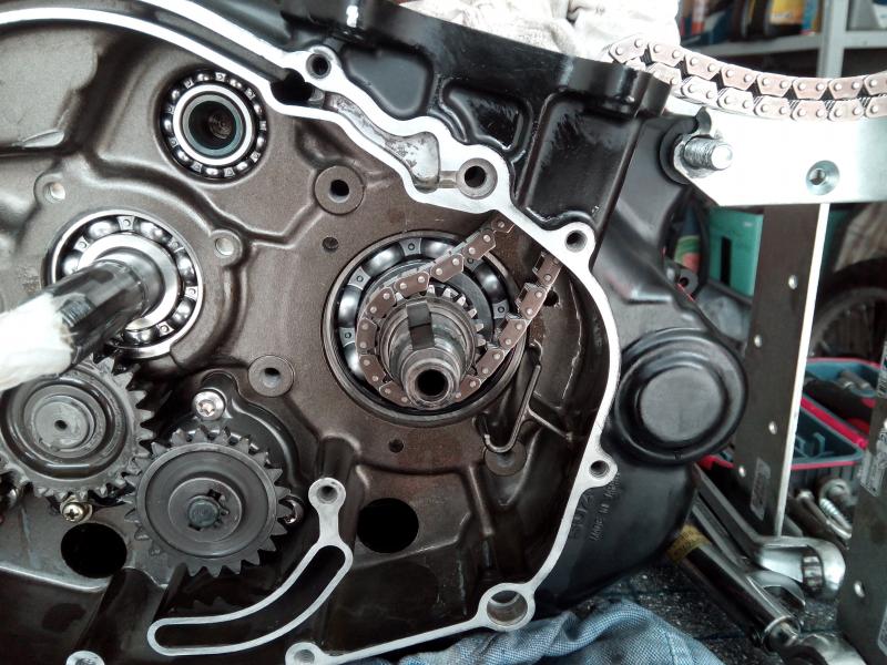

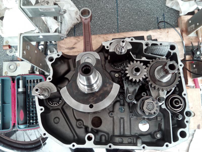

Alsdann wird die Kurbelwelle auf die Markierung ausgerichtet...

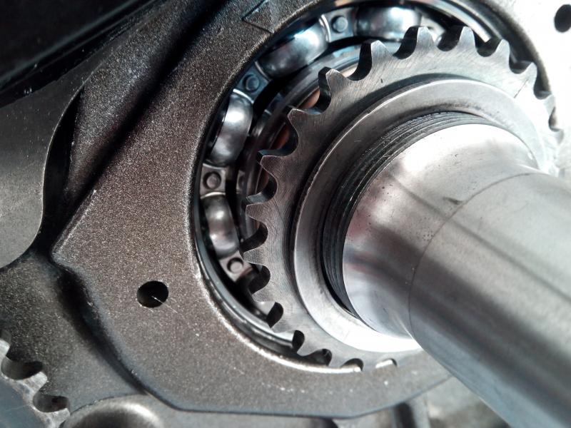

...und dann die Ausgleichswellenkette mit den Kettenrädern auf die Wellen gesetzt... wie erwähnt etwas fummelig...
Zuletzt geändert von uli64 am 19 Jan 2017 21:49, insgesamt 1-mal geändert.

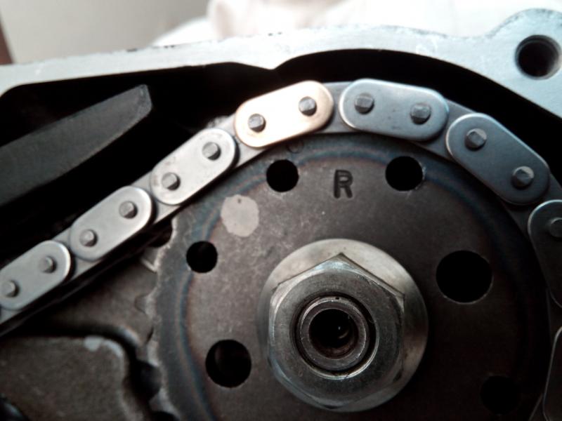

- Beiträge: 2092

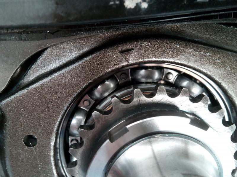

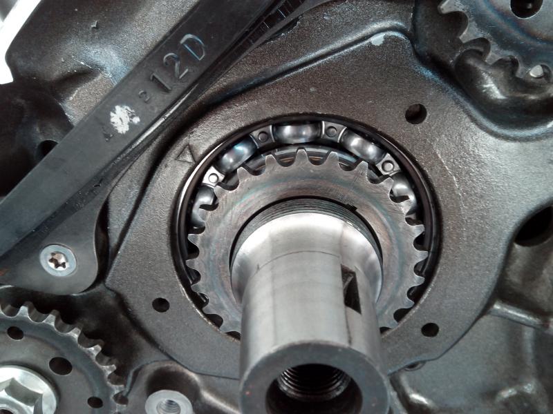

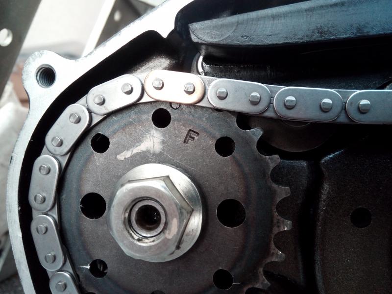

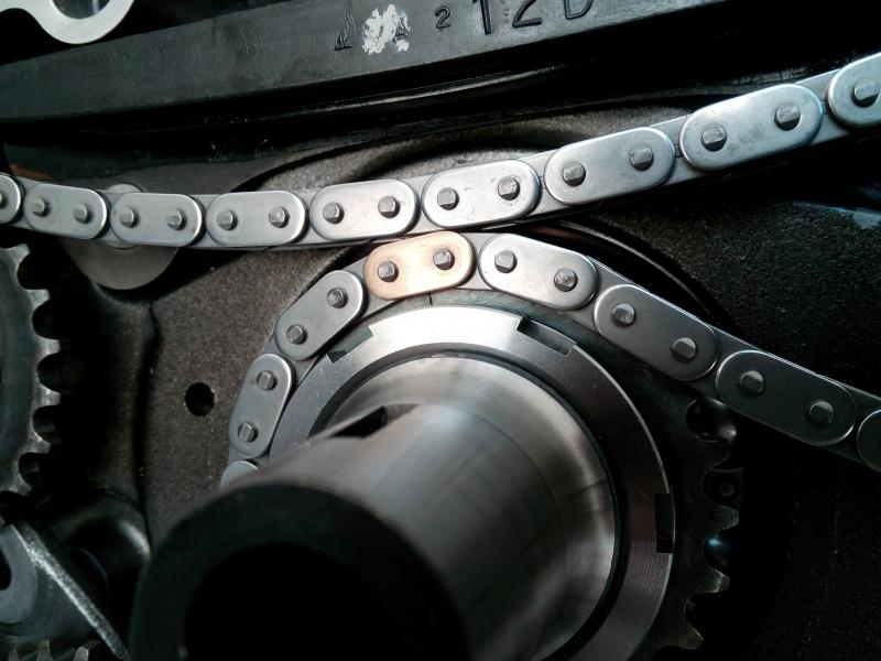

...wie gesagt, die goldfarbenen Glieder müssen auf den Markierungen (Punktprägung) der Kettenräder sitzen...
...gleichzeitig müssen die angedeuteten Spitzen am Gehäuse mit den goldenen Kettengliedern und der Markierung auf dem Kettenrad fluchten!
Dann noch den Spanner einbauen, einstellen und festziehen!
Ferrdich is´die Choose
