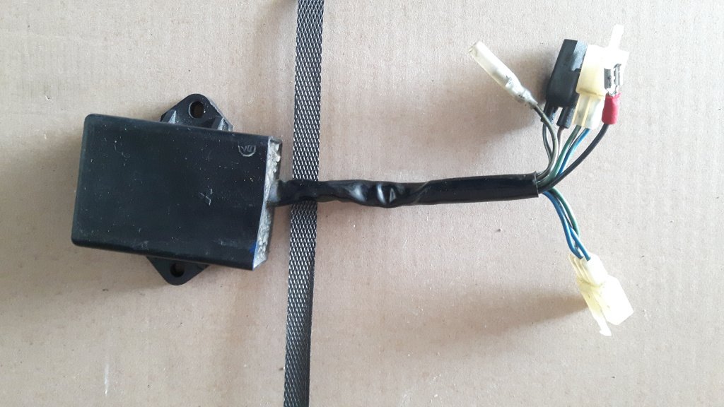

Ich wohne etwas näher und hab eine CDI der SP45 rumoxidieren, meine aber die harmoniert nicht mit der Kickstarterversion.

Na um mal eben vorbei zu kommen ist das zu weit, aber ich hatte mal in einem Konvolut an Ersatzteilen eine mit dazu bekommen. Die könnte ich dir schicken (weiß aber leider nicht zu 100% ob sie tut).
Kannst ja mal schauen ob die passt und überlegen ob das testhalber was ist.

Ich wollte nur noch berichten wie es ausgegangen ist :
Habe mir eine gebrauchte CDI besorgt und jetz läuft wieder alles!
