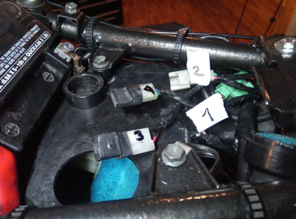

Bei meiner DR ist die Spannung im Leerlauf so 13.1V und bei der Fahrt geht sie hoch bis auf max 14.1V. Gemessen mit der Voltanzeige im Amaturenbrett welche Fehler von 0.1-0.2V aufweist. Also Ist der Regler intakt?
pädii
Beiträge: 62
Registriert: 26 Okt 2018 20:49
Re: brauch eure Hilfe vor der Verzweiflung!
Beitrag von pädii »
wenn ich glück habe hat sich mein fehler erledigt. :mrgreen: die stecker der diode unter dem sitz waren voll oxidiert. nach dem reinigen bis jetzt lief sie ohne probleme. ich hoffe es bleibt so werde es mal beobachten und mal paar tage fahren.

pädii hat geschrieben:
06 Feb 2020 23:33
Hallo pädii
kannst Du das präzisieren mit "Diode unter dem Stz".
Habe auch eine SP45 und bin interessiert an solchen Problemlösungen. :wink:
Gruess
Alf
DR 650 SE 1996 47999 km

Alf hat geschrieben:
07 Feb 2020 10:38
06 Feb 2020 23:33
Hallo pädii
Gruess
Alf
nummer 4 auf dem bild kann jedoch noch nicht genau sagen dass dies die ursache war ich könnte es mir jedoch vorstellen, da ich ja das gefühl hatte dass irgendwo ist ein kabelbruch ist. Durch die Oxidation wäre es ja ein ähnliches problem mal kontakt mal nicht.

Hi Pädii
danke für das Bild, aber sind das nicht einfach nur Stecker, die ins Leere führen?
Ich schau morgen auch mal bei meiner DR nach.... :wink:

Beitrag von pädii »
nein nur stecker 1 und 2 führen ins leere die nummer 3 müsste ich zuerst anschauen was es genau ist und mit dem schaltplan überprüfen und die nummer 4 ist ein stecker mit 2 dioden drin.

Hallo
Bei meiner SP46 genau gleich, 2 leere Stecker und 2 Dioden (?).
Ok, werde mal in den Plänen schauen
Gruess
Alf

Hallo
ok - das mit der Diode (R3) habe ich nun geschnallt, auch die 2 leeren Stecker. Was ich noch nicht herausgefunden habe, ist die Funktion der 2. Diode (die mit 2 Kabeln)?
Auf dem gelöschten Plan stand zwar nicht Diode, sondern "Resistor"? Die NR 3 auf Pädiis Bild.
Gruss
Alf
Beiträge: 625
Wohnort: Marl
Hallo Alf,
eine Diode lässt den Strom nur in eine Richtung durch (sperrt in die andere) und der Resistor ist ein Widerstand.
Der Resistor ist hier mit dem Neutralschalter und der CDI verbunden, warum ??? Bin kein Elektroniker...
