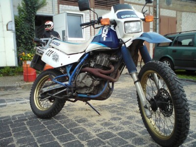

maz
Beiträge: 804
Wohnort: berlin
Re: 440 euros beim schleifer gelassen: motorrevision DR600 S
#43
Beitrag von maz »
und zum schluss noch ein foto von der dicken:
meine Dicke
meine Dicke

mit dem Wössner Kolben bin ich auch am liebäugeln.Hört sich ja schon mal gut an! :wink:
Schönes Mopet hast Du da.Hatte mal eine 600er Dakar in blau-weiß.

ich muss da mal.
erst mal, der verbaute kolben (auf dem bild) ist ein wiseco kolben!!!!!!
kalt= "agiler, leichter ausm keller, bei 145 noch 1/4 weg am griffl übrig und sie ist leiser und klingt besser. und verbraucht deutlich weniger."
wie hast du den verbrauch gemessen im "kalten" zustand?
bei 145 noch kalt?
die plörre:
grundsetzlich!
je höher die roz, umso unwahrscheinlicher ist das klopfen.
je höher die roz, umso höher kann man die verdichtung auslegen.
fremdzündung/selbstzündung: ist ganz und gar nicht das gleiche!
fremdzündung= zündkerze
selbstzündung= gemisch entzündet sich "alleine - unkontrolliert".
"So kann ein hochverdichter kurzhubiger Motor mit großer Bohrung zum beispiel mit ROZ 95 noch sauber laufen wo ein kleiner weniger Verdichter Motor schon klingelt auf ROZ 98."
umgedreht!
ja, einfach nur kaufen, oder teile machen lassen und zusammen stecken, ergebnis?
deshalb sage ich immer. egal woher, wer gemacht, vor dem zusammenbau kontrollieren!!!
hättest du dir die arbeit gemacht , das verdichtungverhältniss zu überprüft und gegebenenfalls anzupassen, hättest du schon mal einen eventuellen grund für dein motor klingelt ausschließen können!
wenn dein klopfen-klingeln wirklich ein klopfen-klingeln ist, musst du es weg bekommen!
das macht deine kurbelwelle nicht lange mit!!!!
