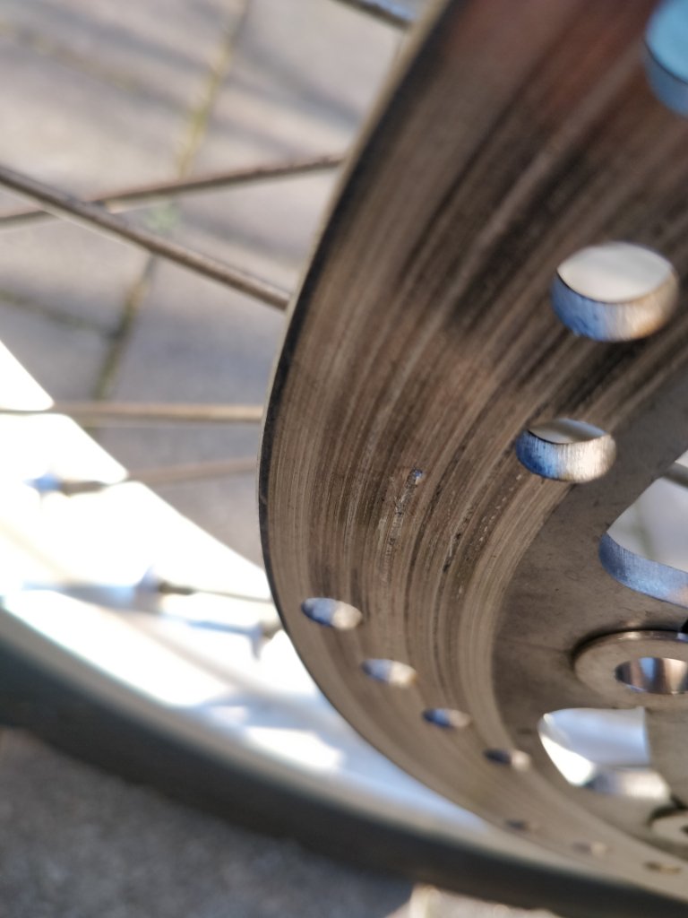

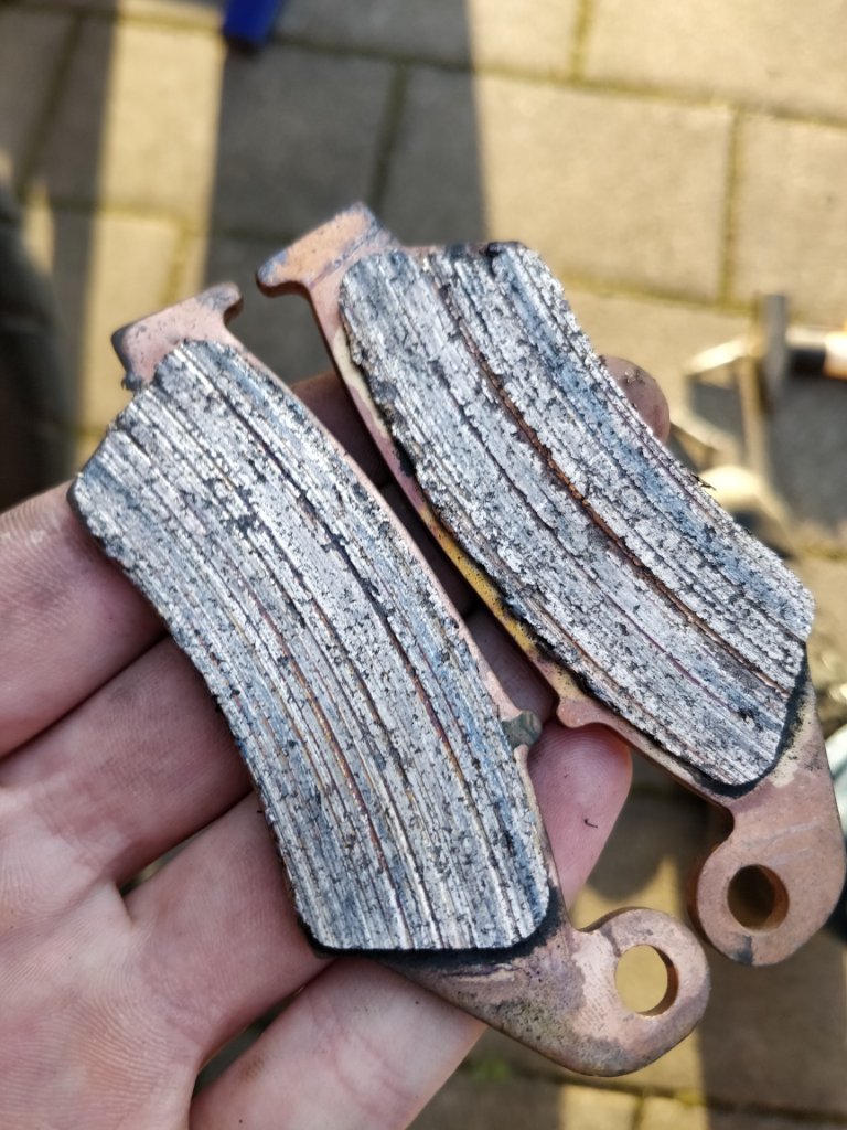

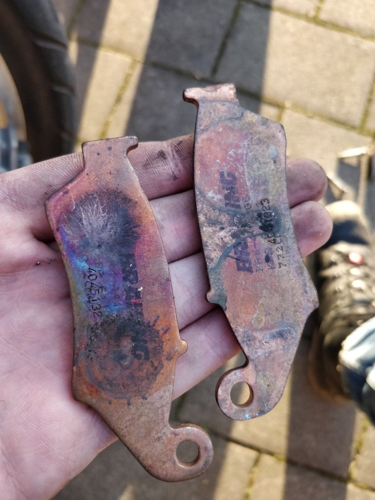

Heute dann die alten Beläge vorne ausgebaut und naja...wirklich schön sehen sie nicht aus. Sind die Anlauffarben in Ordnung? Die Bremse war übrigens nie fest, das Rad hat sich immer Problemlos gedreht. Die Bremsen wurde aber teilweise gut gefordert. Habe jetzt erstmal "Bremsklötze EBC Vorne Standard FA185" eingebaut. Hoffe die taugen was.
Was sagt ihr, war meine Kombination der Scheibe und Beläge falsch? Irgendwo müssen ja die Splitter herkommen.

So oder so, bei meinem TÜV Prüfer würdest du so keinen Tüv bekommen, also mit der Scheibe und den Belägen.

3000km? meine Fresse! Da stimmt was nicht. Kolben fest? Ist die Bremsscheibe heiß nach einer Fahrt wenn du stehen bleibst ohne länger zu bremsen? Also runterschalten und zum schluss notaus und ausrollen lassen. wenn dann beide bremsen heiß sind ohne dass du schon länger gebremst hast, dann müssen die überarbeitet werden - sprich kolben un d alles reinigen und neue dichtungen rein plus neue Flüssigkeit.

Danke für deine Antwort Peter, habe mich eigentlich schon gewundert. Habe heute mal die Bremszange und Hauptzylinder etc. auseinandergebaut und das macht alles einen guten Eindruck. Kit zum überholen ist zwar schon bestellt und wird nach der Laufleistung nicht verkehrt sein das mal zu machen. Trotzdem konnte ich mir nicht vorstellen, dass es daran lag.DROldie hat geschrieben: 21 Apr 2021 17:40 Hallo Moritz,
ganz genau den selben Scheiss hatte ich mit der Kombi EBC Scheibe und AP Sinterbelägen vorne![]()
Gleich nach dem Wechseln Probefahrt gemacht, nach ein par Kilometern Geräusche gemacht als ob du wer weiß was schleifst, frästRuckzuck auch ein beschixxenes Gefühl im Bremshebel. Bei der Original Suzi Scheibe passte das Top! Dann auf Metalgear gewechselt, einwandfrei, keine Probleme mehr.
Das ist garantiert ne falsche Reibpaarung.
Die Stelle im Video und die Anlauffarben der Belege kommen mir irgendwie bekannt vor. Sind anscheinend von Motomaster, aber wer weiß, was da nur "Branding" ist . Aber Verglasung liegt ja glaube eher am zu zügigen fahren am Anfang. https://youtu.be/g9MyHfBp1Is?t=386

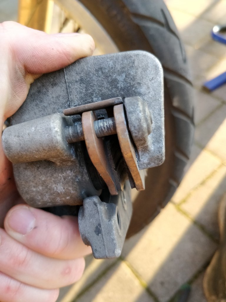

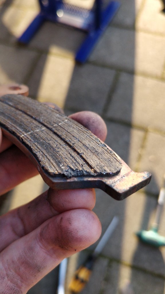

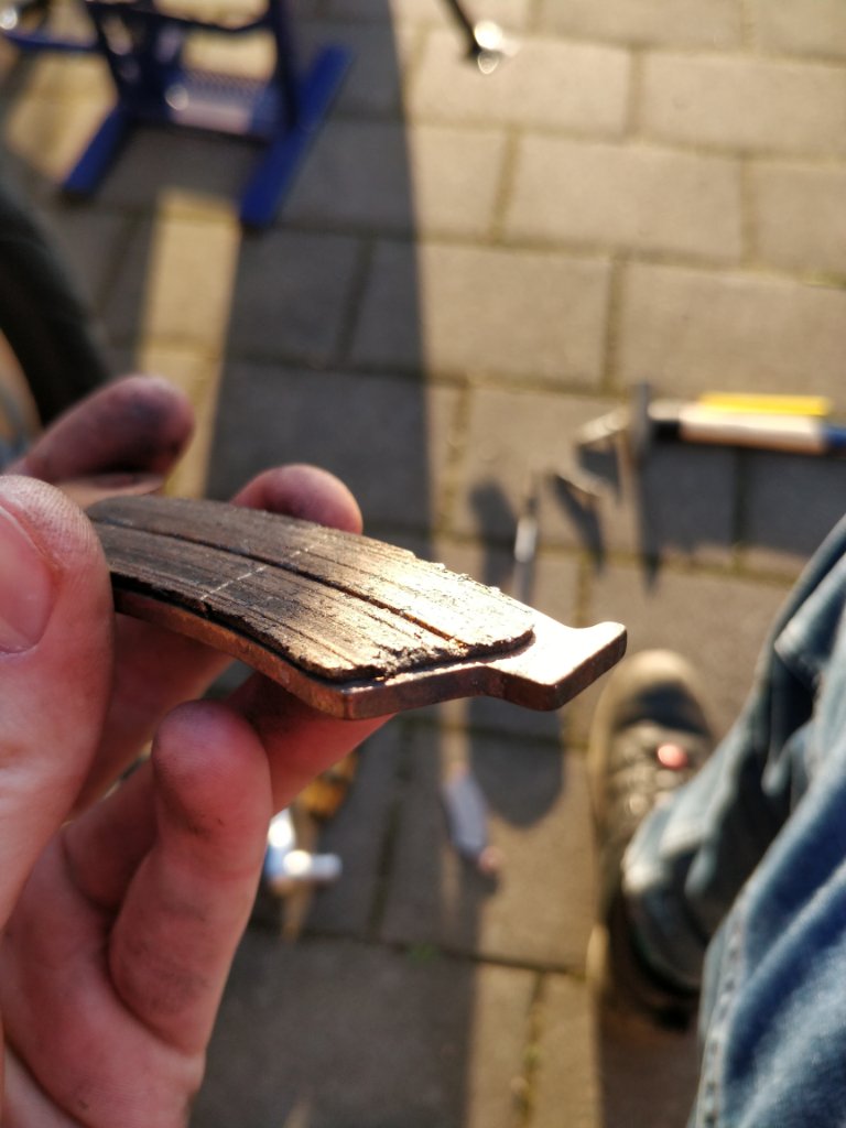

https://i.postimg.cc/wMCyJ83w/PICT0153.jpg
https://i.postimg.cc/FzP3prB8/2013-05-1 ... setzen.jpg
https://i.postimg.cc/qMbxXwfq/2013-Bremsbelag.jpg
aber in Albanien gibt es noch alte Autoschrauber die Backen neu belegen können
seit dem hab ich immer einen Satz Beläge unter der Sitzbank
