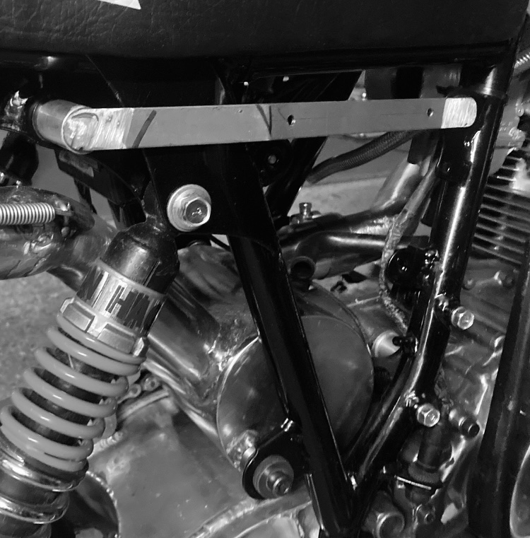

Die Fußrastenhalter hatte ich noch umgeschweißt, sodass die Fußrasten der DR650 passen (hatte ich noch liegen). Klingt unkompliziert, aber es war schon etwas gemehre die so auszurichten, dass beide auf der selben Achse sind…

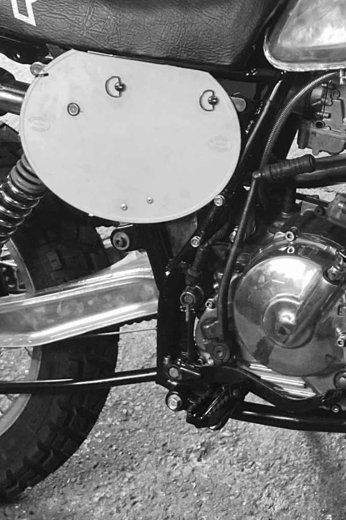

Dann hatte ich noch einen Halter gebaut, an dem die Startnummerntafel mit Schnellverschlüssen befestigt wird.

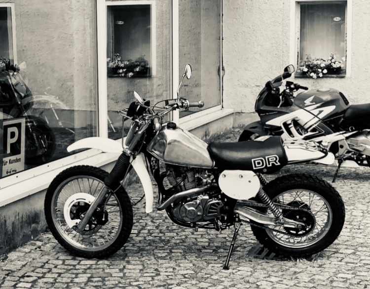

Hmm, immer noch sw, spannst uns schön auf die Folter. Aber egal, selbst in sw sieht die Möhre einfach geil aus. Irgendwie wie neu und eben ein weiteres Unikat
Würde die wirklich gerne mal in orischinal sehen.

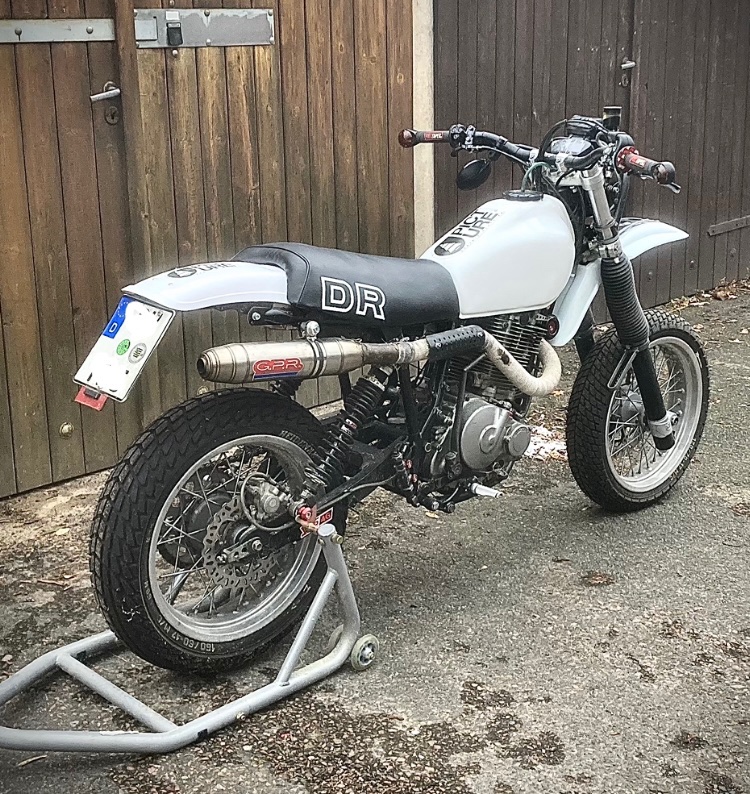

An meiner anderen, eher weniger zeitgenössischen DR500, hab ich diverse Details überarbeitet. Ich pack das einfach mal in den bestehenden Thread:
Ein paar Details werd ich von Zeit zu Zeit noch angehen, im großen und ganzen bin ich zufrieden.
