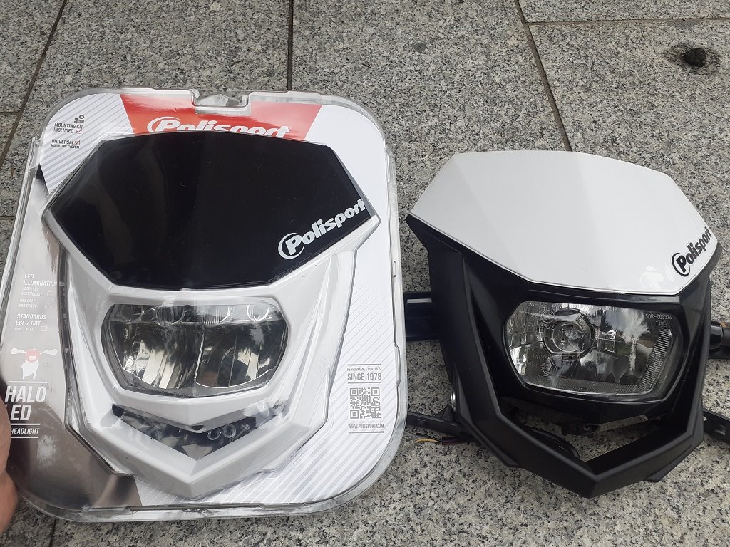

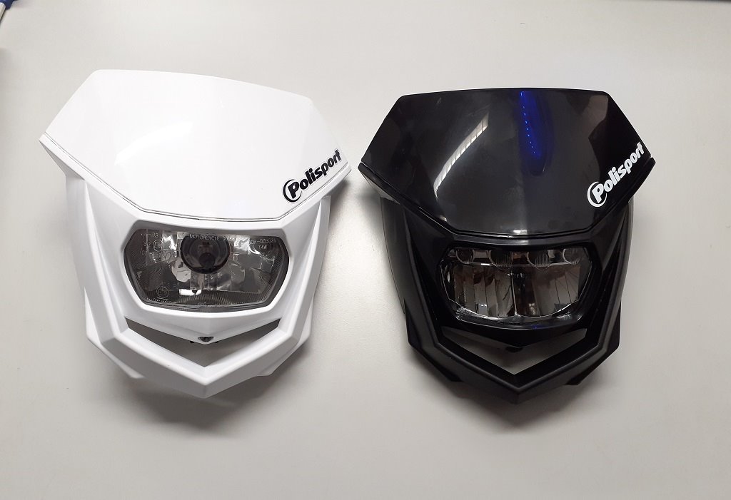

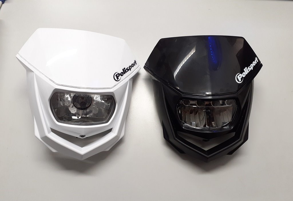

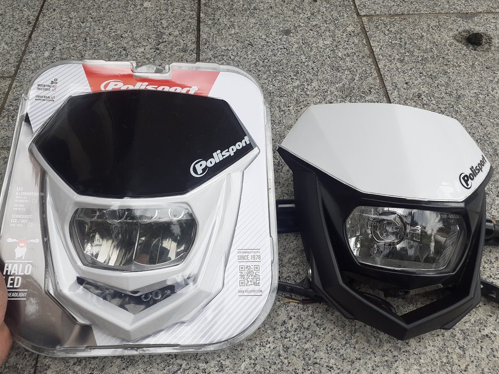

letzten Freitag kamen endlich die beiden Frontmasken. Die Halogenmaske habe ich günstig in der Bucht geschossen weil ich das schwarze Unterteil brauche. Der Halogeneinsatz und der LED-Einsatz lassen sich einfach miteinander tauschen. Alle Befestigungen sind identisch. Also erstmal alles so umgesteckt wie ich es dann brauche :D
is ja wie Weihnachten
Weiß Halogen vs. Schwarz LED

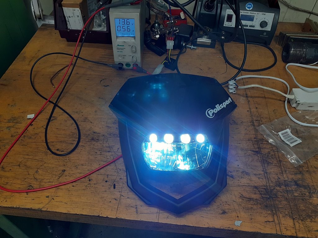

Hatte den LED heute mal aus reiner Neugier an das Netzteil geklemmt.
Standlicht bzw. TFL
Standlicht bzw. TFL

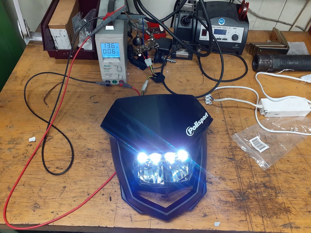

Abblendlicht
Abblendlicht

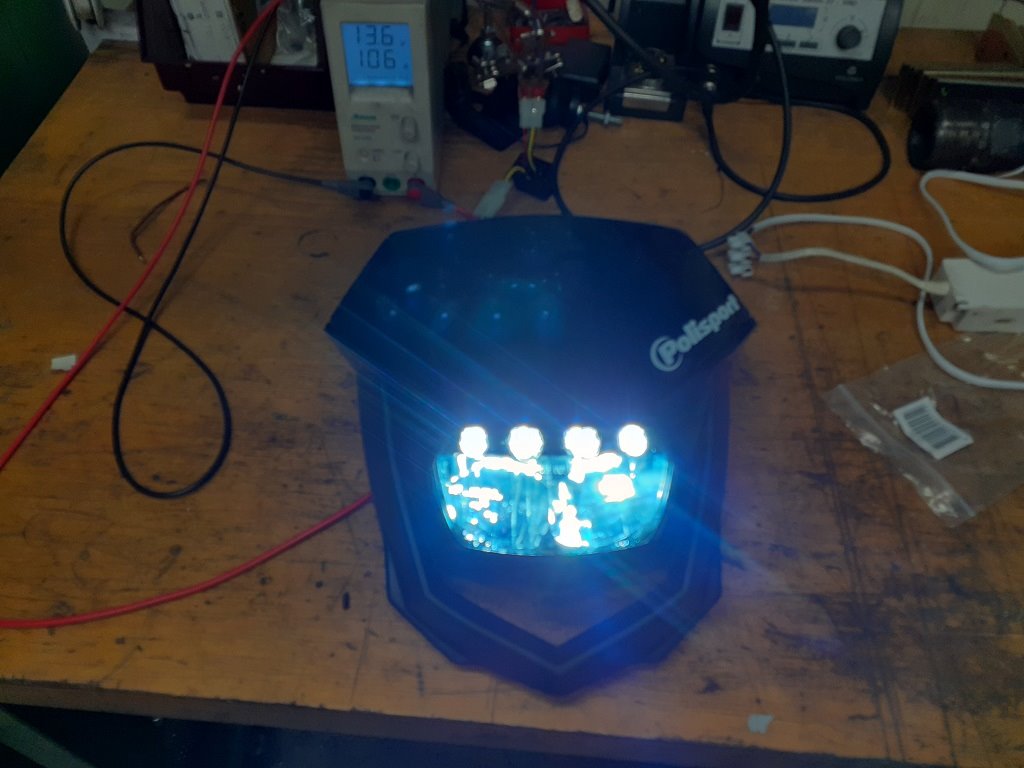

Fernlicht
Fernlicht
Eigentlich unsinnig solche Bilder zu machen. Aber zumindest sieht man schon mal was! :lol:
Spannung habe ich mal auf 13,6V gestellt. Sollte ja ungefähr passen.
Man kann ganz gut erkennen wie stark der Lichtsensor (heißt das so?) runterregelt zwischen Standlicht und Abblendlicht. Die Umgebung wirkt wesentlich dunkler. Außerdem ist das Licht eher weiß und nicht so bläulich wie auf den Bildern.
Direkt in den Scheinwerfer sollte man nicht schauen. Hatte beim umstecken ziemliche Probleme die Kabel zu finden weil ich nur noch violette Punkte gesehen habe :mrgreen:
