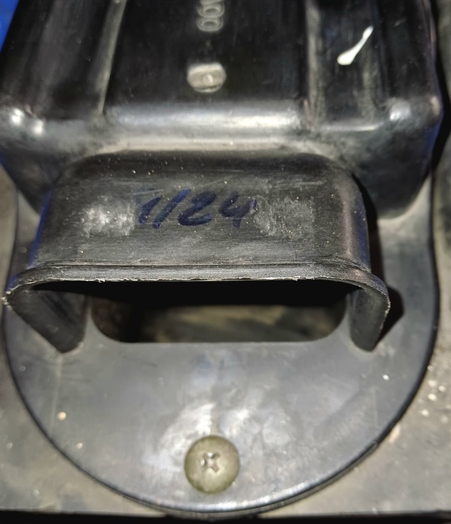

Hab jetzt einen DR 600 (nicht DR650!!!) Luftfilterkasten bekommen.
Gibt es von Euch Infos ?
Hat wer schon was am 600er Luftfilterkasten verändert?
Mit 2 Schnorchel ala 650 ist hier schlecht da es ein ganz anderer Luftfilterkasten ist. :roll:
Auch einfach Löcher bohren möchte ich nicht.
Es sollte mehr beruhigte Luft in den Kasten kommen,ohne groß mehr Schmutz von der Strecke oder Hinterrad.
Also keine Öffnung in Fahrtrichtung.

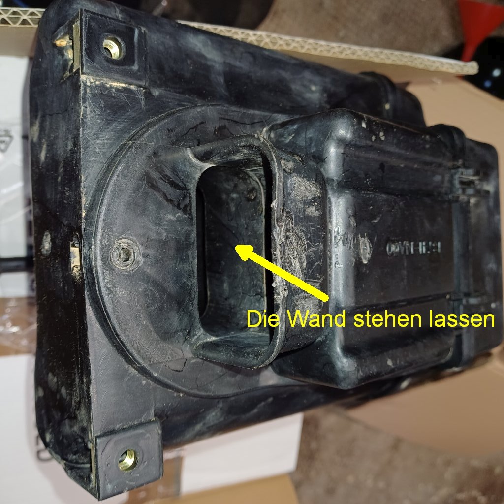

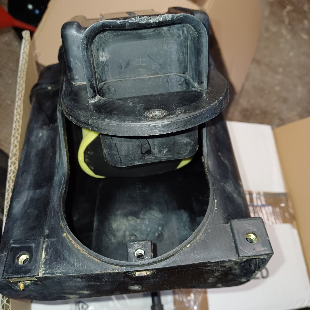

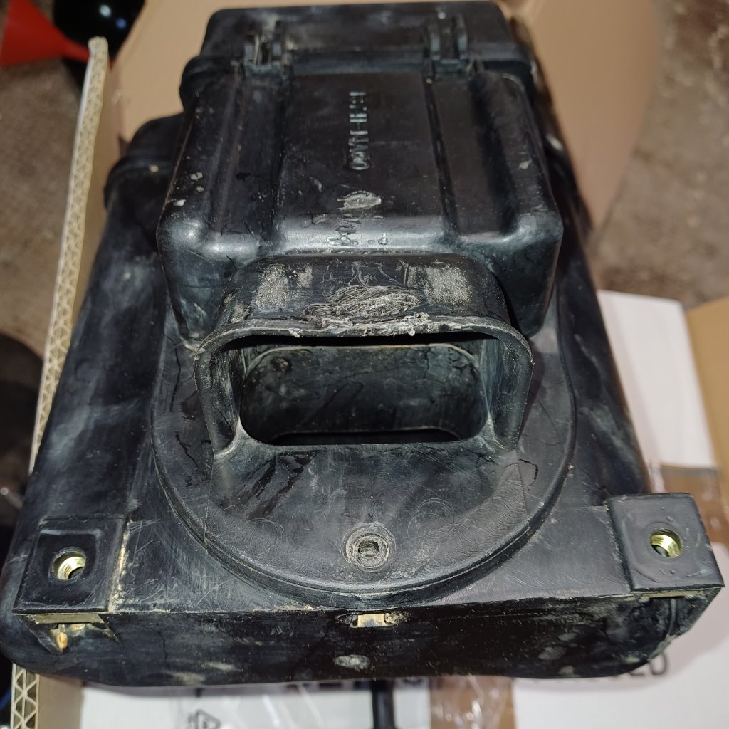

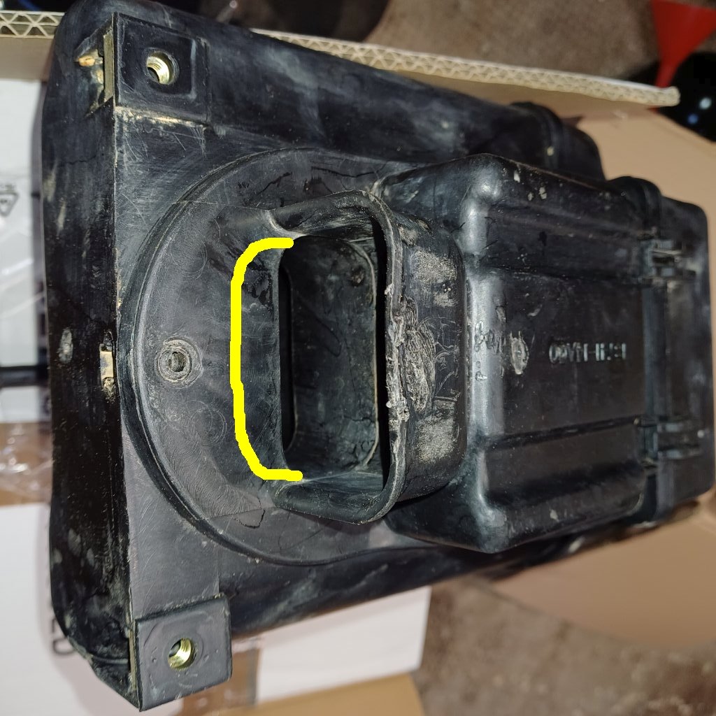

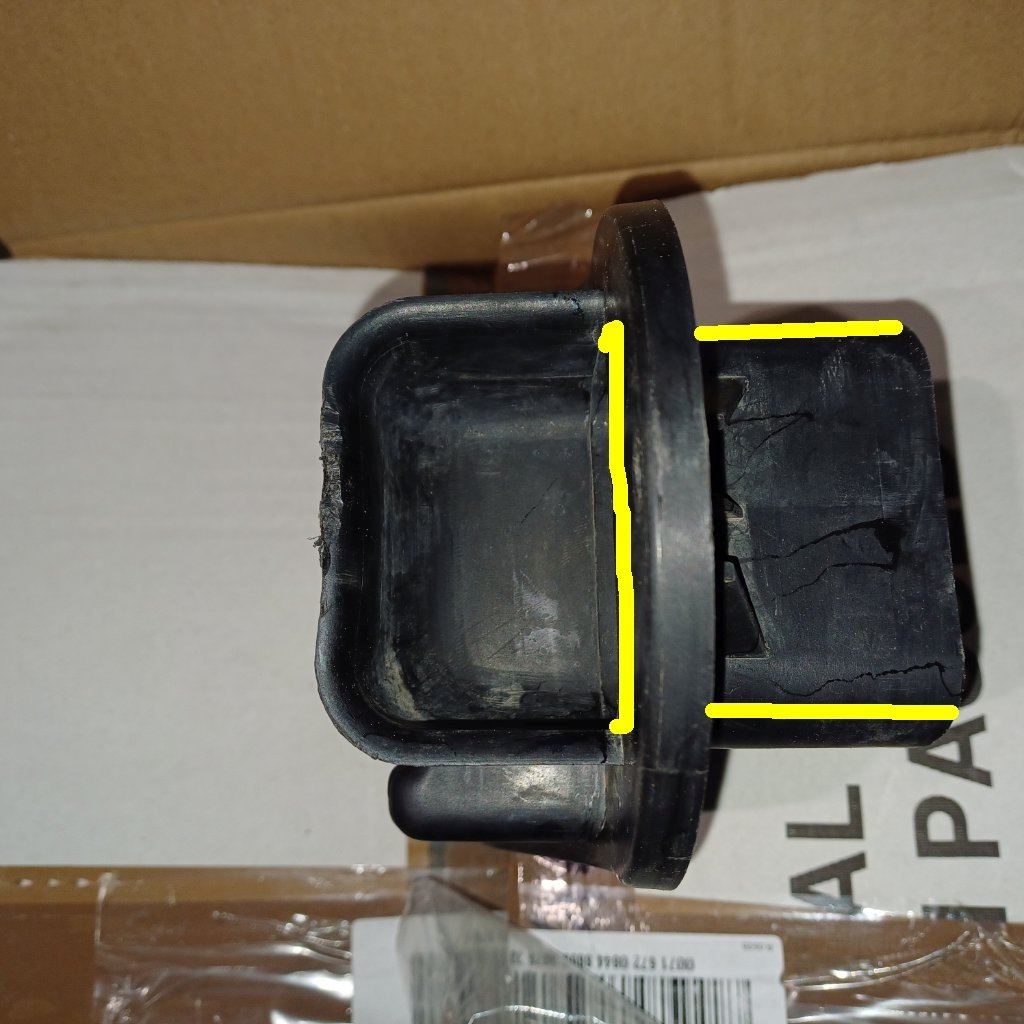

Wenn ja, würde ich mir einen zweiten Deckel zum Zerschnippeln holen und das dann so machen wie auf den Bildern.
Ich hab mal in deinen Fotos rumgemalt. Das Loch wird dann entsprechend größer, die Wand zum Filter sollte
jedoch stehen bleiben um den vor direkten Einschlägen zu schützen.

Beiträge: 1855
Re: Luftfilterkasten DR600 optimieren
Ich dachte so:
Den Teil stehen lassen und nur die Seite, die dem Vergaser/Filter abgewandt ist bearbeiten.
Beiträge: 1135
Hi Ulf,genau so dachte ich es auch.
Die Gegenseite ziehe ich weiter in Richtung Tank und versuche die Wand wieder anzuschweissen.
Denke ein Radius für die Anströmung kann nicht schaden.
Werde das morgen auf der Arbeit mit den Kollegen durchsprechen und vielleicht kann man rin vorger und nachher Test machen ob der Differenzdruck abgenommen hat.

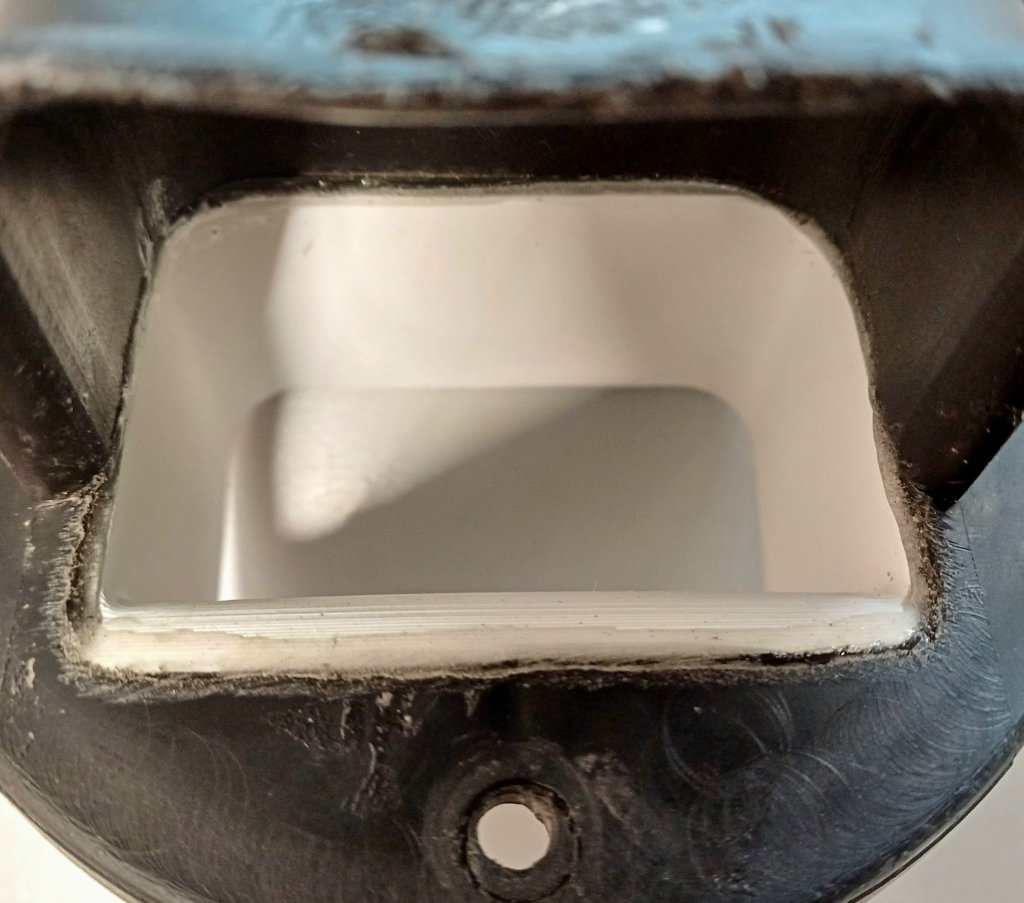

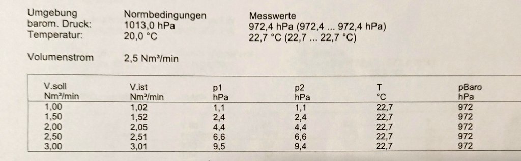

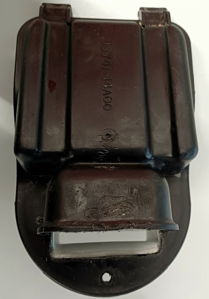

So,es hat sich was getan :mrgreen:

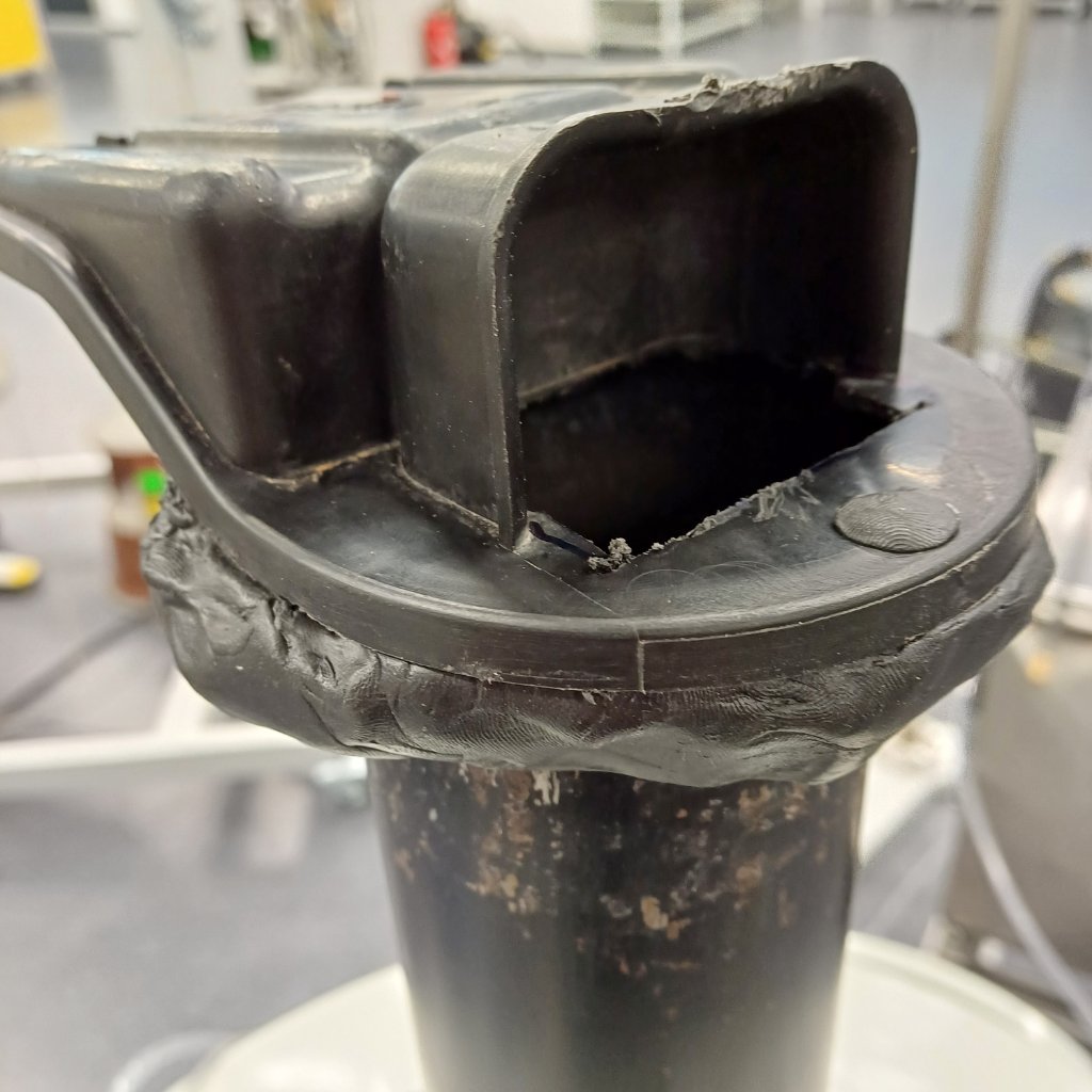

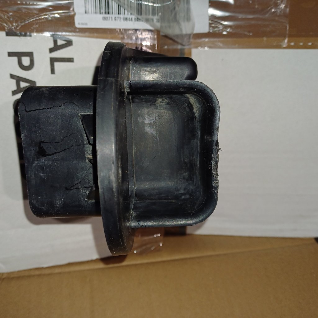

Hab den Schnorchel abgesägt und die Öffnung verbreitert.

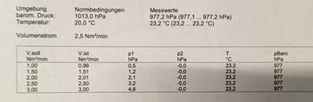

Dann das ganze auf auf dem Luftfilter Prüfstand von 1-3,0 Nm3/min. Durchgefahren.
Bei 44PS/600ccm sollten 2,5Nm3/min. Volumenstrom benötigt werden.

Das war der erste Schuss...mit Erfolg.

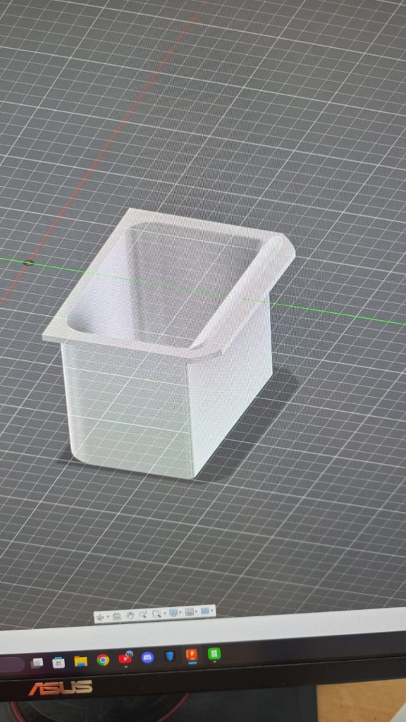

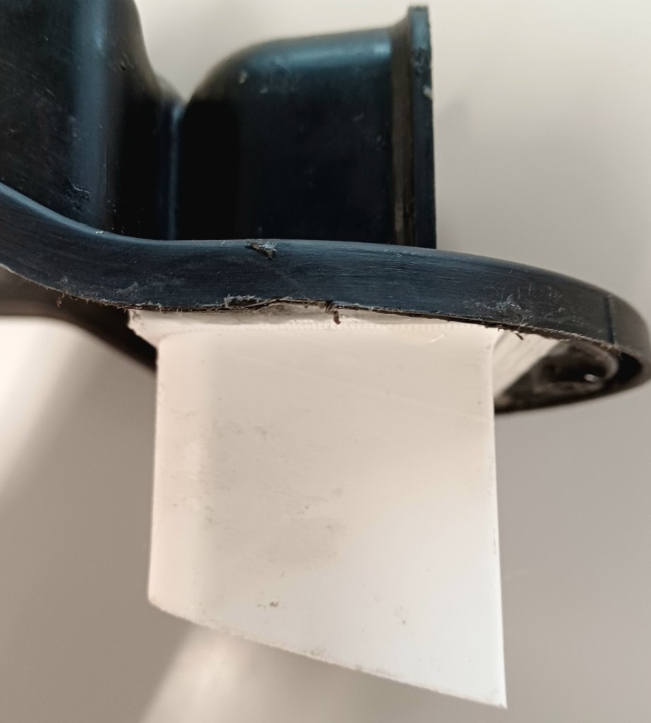

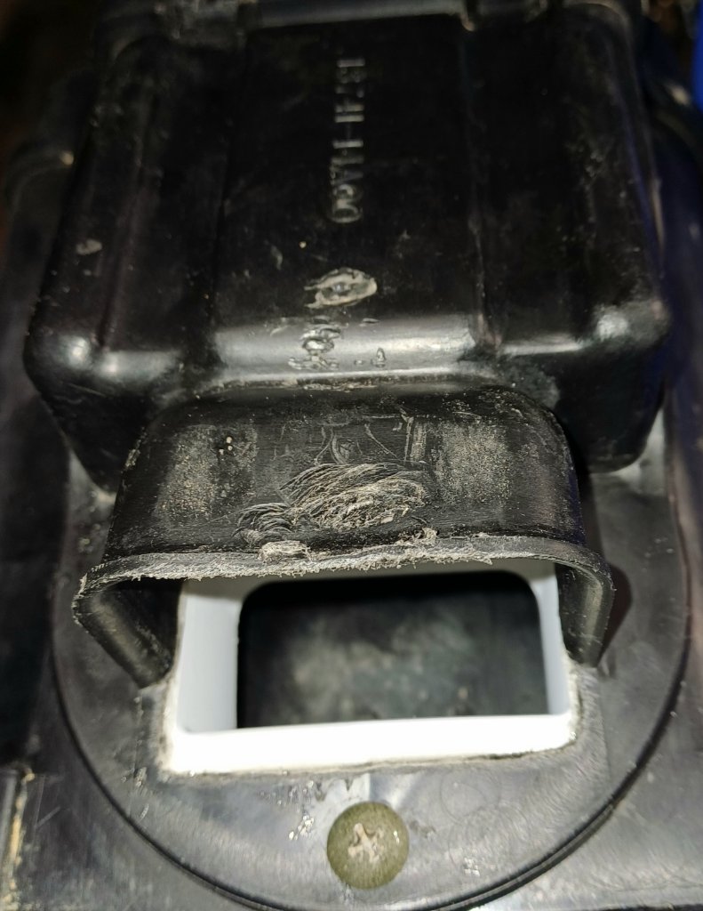

Hab die Öffnung etwas aufgehübscht,Maß genommen und der Kollege hat mir was konstruiert u. gedruckt.
Beiträge: 1135
Das ganze verklebt,grob verschliffen.
Jetzt ging es noch mal auf den Prüfstand.
Bingo...noch mal ne Verbesserung
Daten und Fakten:
Serie.
1.Optimierung.
Endstand
Volumenstrom.
Nm3/min 2,0/2,5/3,0
4,4. 6,6. 9,5
3,0. 4,5. 6,5
2,1. 3,2. 4,6 hPa
Denke jetzt muss ich das mal am Moped testen :wink:
So sieht jetzt der Endstand aus:
Hoffe es langweilt Euch nicht...ich finde es spannend was Kleinigkeiten bringen :wink:

Wie bis du zu den Werten gekommen?
Stollenreiter hat geschrieben: 12 Sep 2025 12:31 Volumenstrom.
Nm3/min 2,0/2,5/3,0
4,4. 6,6. 9,5
3,0. 4,5. 6,5
2,1. 3,2. 4,6 hPa
Beiträge: 1135
Die Werte stammen vom Prüfstand
Das war der Endstand
Hab das mit de. Liste u.Handy nicht besser hinbekommen
Beiträge: 3744
Ich steh immernoch auf dem Schlauch.
Beiträge: 1135
Die Meßwerte kommen aus dem Luftfilterprüfstand.
Die Volumenstrompunkte muss man selbst setzen.
Bei 44 PS und 600 ccm spuckt eine Formel 2,5 Nm³/min. aus.
Ist nur ein Grobwert und dann ein paar Meßpunkte davor und dannach gesetzt.
Der Endzustand und die 3,2 hPa bei 2,5Nm³/min sind ja nur 3,2 mbar, also fast nix.
Allerdings ist es schon ein Unterschied zur Serie die beim gleichen Volumenstrom 6,6 hPa hat.
Ob und wie man das merkt wird sich zeigen.

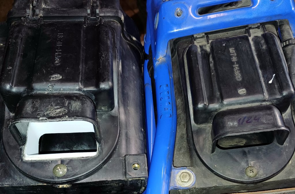

So sieht es im Vergleich aus:
