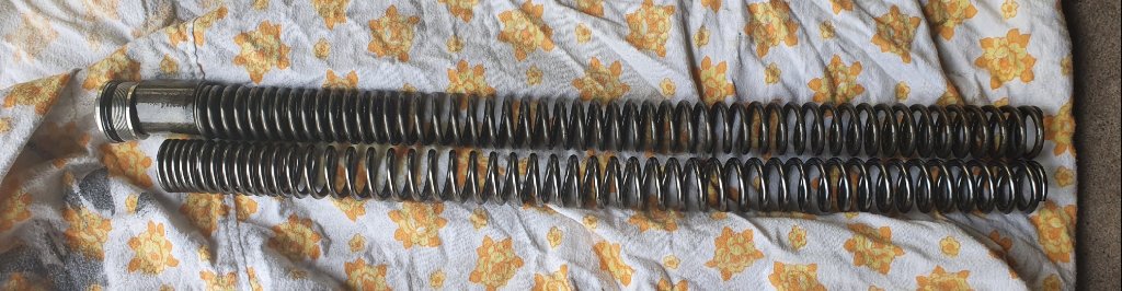

Nein leider nicht, aber das ergibt sich wenn du alles auseinander hast.
So viele Teile sind ja nicht in der Gabel.
So wie hier kommen die Teile in dir Gabel rein:
Kappe, Distanzhülse, Scheibe, Feder.
Der progressive Teil der Feder kommt nach oben.
Unten:
Feder kommt auf die Dämpferstange.

Re: Länge Seitenständer DR650SE
so braesierds no au neddd.... :D :D :D
wenn wieder die simmerringe fällig sind wirds mitgemacht....oder wenn mit die lust zu schrauben überkommt....vorerst ist die gabel ca. 30mm durchgesteckt....
