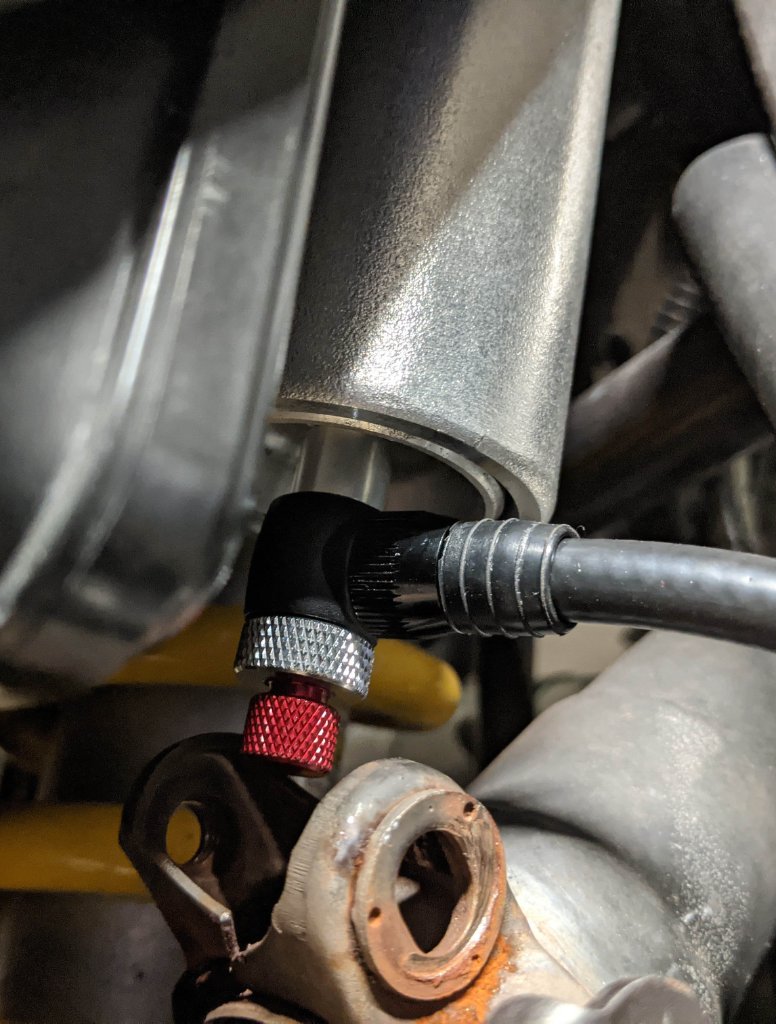

Hab mir mal die erwähnte BETO Stoßdämpfer-Pumpe geholt. Gab es gerade günstig in einem Baumarkt in der Nähe.
Bei mir waren noch etwa 5 Bar im Federbein drin, hab nun einmal auf 10 Bar aufgepumpt, da ich eher ein Leichtgewicht bin.
Der Effekt ist nicht riesig, aber die SP46 scheint mir nach dem Aufpumpen schon weniger ein Schaukelpferd zu sein. Vorne ist noch alles original.
@ Der Dreisi / Thomas
War das bei Dir auch so eng mit der Auspuffschelle unter dem Ventil?
Bin da kaum rangekommen, erst nach dem Aufbiegen der Schelle.

Hi Jon,
das kann eigentlich nicht an der Teiferlegung liegen. Die Entfernung obere Aufnahme des Dämpfers und das Rahmendreieck im Bereich des Krümmers sind, ob tiefergelegt oder nicht, identisch.

pallas hat geschrieben: 04 Okt 2020 18:09 War das bei Dir auch so eng mit der Auspuffschelle unter dem Ventil?
Nö, nicht ganz so eng, aber ich habe auch einen Leistungskrümmer mit GPR Schalldämpfer verbaut.
Da ist die Schelle anders und der Krümmerverlauf ein wenig verändert.
pallas hat geschrieben: 04 Okt 2020 18:09 Der Effekt ist nicht riesig, aber die SP46 scheint mir nach dem Aufpumpen schon weniger ein Schaukelpferd zu sein.
Also bei mir macht sich das schon arg bemerkbar... :?
Ah, sehe grad noch, du hast den Dämpfer "nur" bis auf 10 bar gefüllt.
Kann ja sein dass der Dämpfer mit noch höherem Druck bei dir noch mehr anspricht.
Obwohl, jeder alte Dämpfer ist wohl etwas anders und für jeden Fahrer fühlt es sich wohl auch etwas verschieden an....

DROldie hat geschrieben: 04 Okt 2020 20:37 ...das kann eigentlich nicht an der Teiferlegung liegen. Die Entfernung obere Aufnahme des Dämpfers und das Rahmendreieck im Bereich des Krümmers sind, ob tiefergelegt oder nicht, identisch.
Stimmt, hatte da falsch gedacht.
Der Dreisi hat geschrieben: 05 Okt 2020 02:41 Nö, nicht ganz so eng, aber ich habe auch einen Leistungskrümmer mit GPR Schalldämpfer verbaut.
Alles klar, dann macht das den Unterscheid aus.
(Ist die originale Schelle eigentlich mit dem Krümmer verschweisst? Oder ist die bei mir so fest gegammelt, dass sie sich nicht drehen lässt?
Nachtrag: Sehe gerade, dass das so sein muss, denn auf den Teile-Listen ist die Schelle nicht einzeln als Teil aufgeführt...)
Der Dreisi hat geschrieben: 05 Okt 2020 02:41 Ah, sehe grad noch, du hast den Dämpfer "nur" bis auf 10 bar gefüllt.
Wäre mehr Druck bei einem leichten Fahrer nicht kontraproduktiv?
Bin davon ausgegangen, dass die 15 Bar für die höchst mögliche Belastung ausleget sind, also 2 Personen plus womöglich Gepäck.
Wiege nur knapp 60 kg und bin fast immer alleine und ohne Gepäck auf der DR unterwegs.

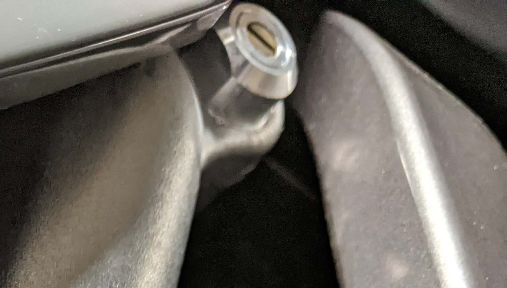

pallas hat geschrieben: 06 Okt 2020 13:11 Wo wird die Dämpfungseinstellung verändert?
An diesem Behälter, der mit Druck beaufschlagt wird.
Dort ist ein kleiner Schlitz. Hiermit lässt sich die Dämpfung verstellen.

Re: Ein Neuer und Fahrwerksfragen SP46
#41
Beitrag von pallas »
Ok, die "Schlitzschaube" oben am Behälter?

pallas hat geschrieben: 06 Okt 2020 13:17 Ok, die "Schlitzschaube" oben am Behälter?
Wie Stefan schon geschrieben hat, das ist die Verstellung der Einfederkraft..
Nach rechts härter, nach links eben weicher.
Das sind beim verdrehen ganz zart zu merkende Klicks spürbar, einfach mitzählen.
Ab Werk ist die Schraube von ganz rechts 8 Klicks nach links gestellt.
Ich würde in zweierstufen verstellen und dann testen.
Aber sehr Stark ist der Unterschied nicht, eher "Feintuning"...

Ich hab von ganz Zu (also Schraube ganz drinnen rechtsrum) zu ganz Auf 23 Klicks als Verstellbereich.
Macht aber bei mir nur minimalsten Unterschied, bild ich mir zumindest ein. Vielleicht funktioniert die Verstellung nur bei richtigem Druck im Federbein? Hab noch nicht gemessen.
Laut "Federbeinwartung an einer SE" Autor Ulf im hiesigen Forum wird nur die Druckstufe geregelt. Aha. Sehr informative Anleitung übrigens.
