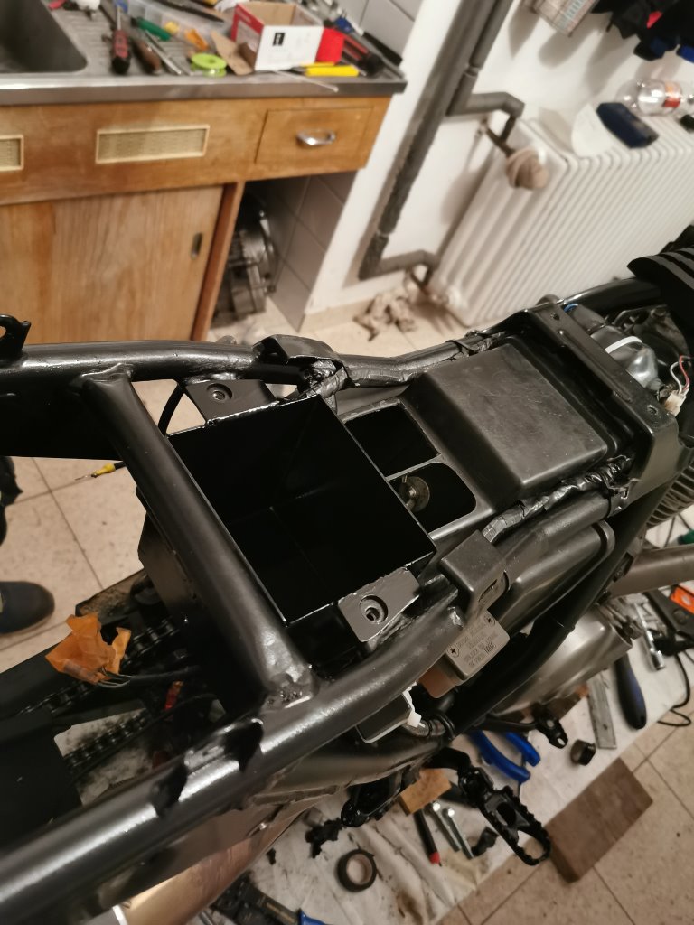

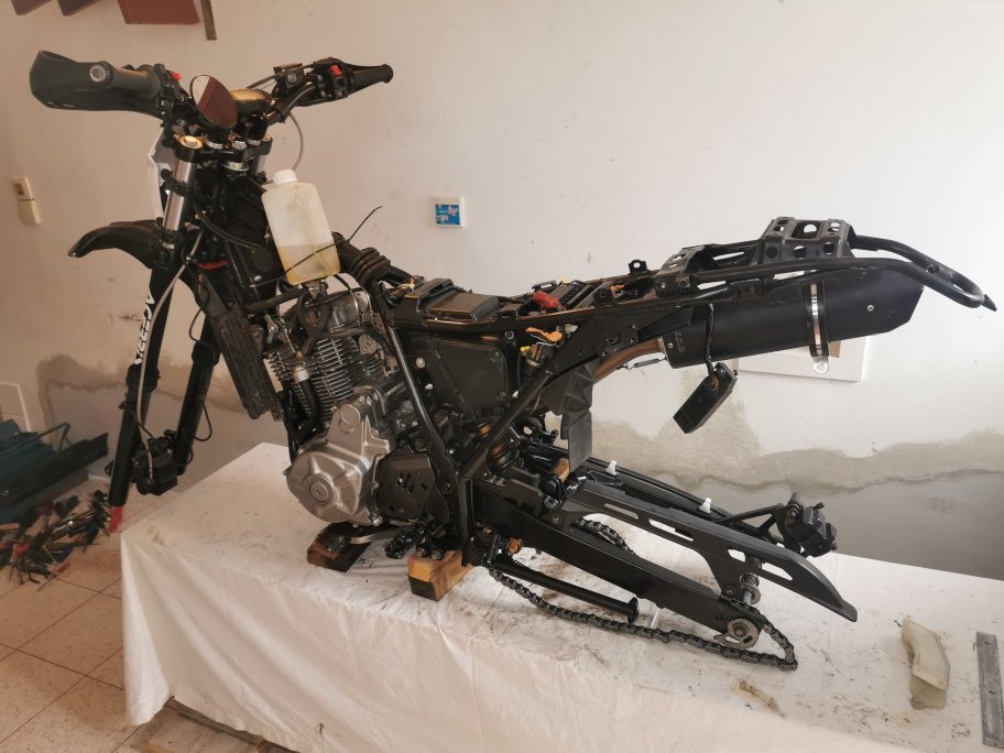

So das Wochenende hab ich mal wieder fleißig genutzt, zumindest so wie es die Zeit zugelassen hat. :wink:

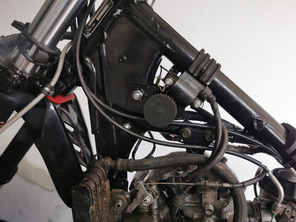

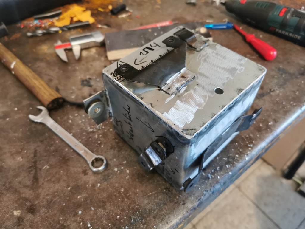

Die letzten zwei tage standen auf dem Plan:
Batteriekasten Eigenbau,
Tankhalterung,
Tacho anbauen,
Frontmaske anbauen und Kabellasche dahinter ordentlich anpassen,
Kabelbaum fertigstellen und ordentlich an den Rahmen bringen,
Heckumbau;
Naja fast alles ist erledigt. Heckumbau dauert aufgrund der langen Trocknungszeit vom Harz noch etwas. Will das halbtrockene Zeug nicht zuschmieren und am Ende alles ruinieren. Lieber noch etwas trocknen lassen :)
Gab natürlich auch einen Elektronik-Funktionscheck. Es funktioniert alles wie es soll.. außer... :| Der E-Starter will nicht und der Autodeko macht auch nix :?: Muss jetzt heut mal noch ne 20A Sicherung besorgen und einstecken aber ich glaube daran liegt es nicht.. Was ich mich frage ist, wann arbeitet der Autodeko? Wenn man die Kupplung zieht kurz vor dem Anlassen? Beim drücken vom Startknopf?? Kann mich da jemand aufklären? :| Danke.
Schätze mal es liegt an meinen selbst umgestrickten Lenkerarmaturen. Wird da wohl nen Hund reingebracht haben :|

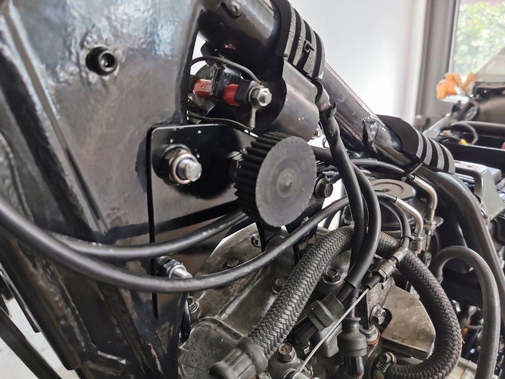

Beitrag von Tom29 »

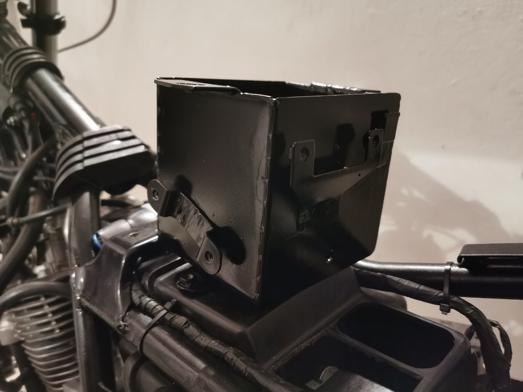

Tankhalterung Marke Eigenbau. Die Originale hat dank des vorherigen Tankumbaus auf Yamahatank leider gefehlt.. Naja jetzt ist das alles wieder wie es soll und in perfekter Position mit den auf einzel- umgebauten Zündspulen.

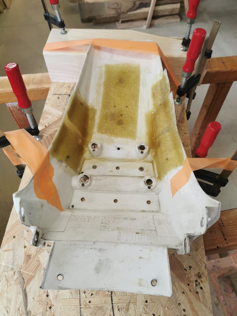

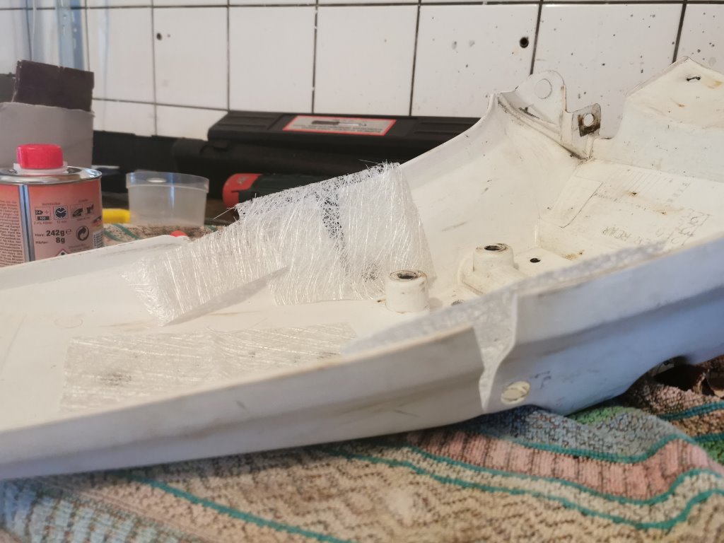

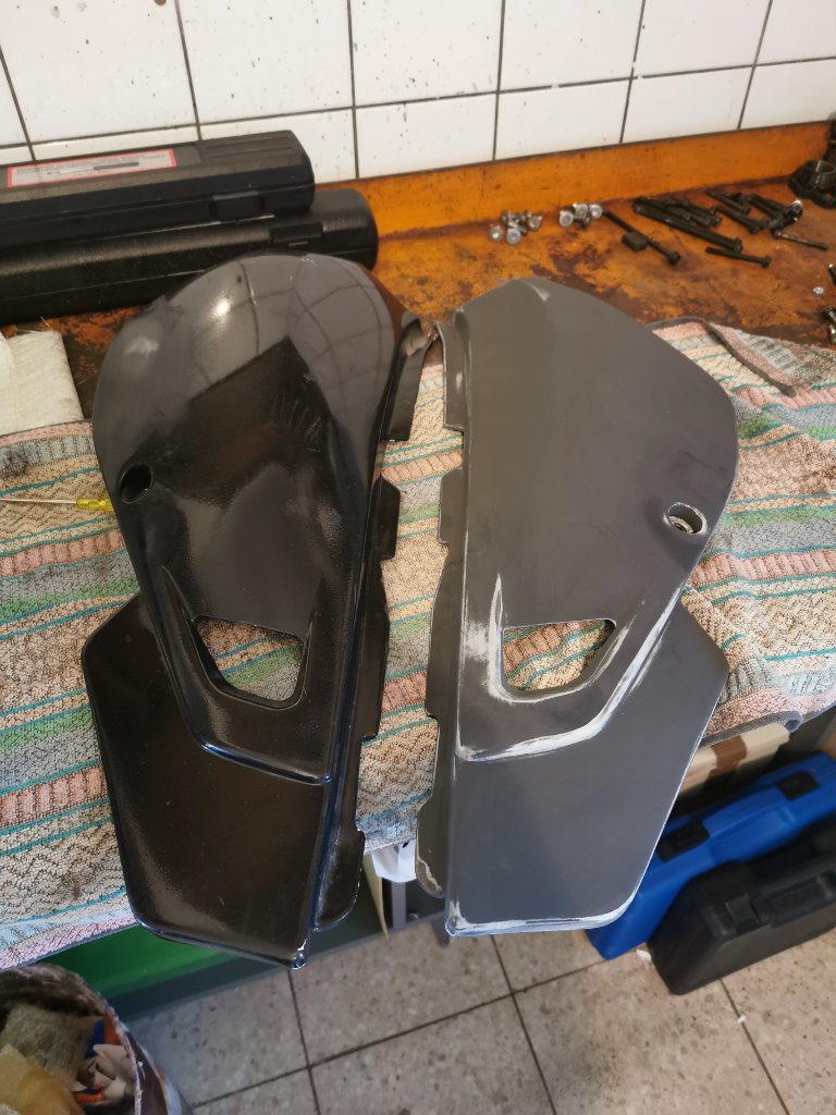

Das Heck hatte ich etwas unterschätzt, vor allem die beschissen Dünnflüssigkeit des Harzes und der knappen 10 Minuten Verarbeitungszeit.. Da brach dann beim verarbeiten kurz Panik aus :lol: :lol:
Aber am Ende hats geklappt. fünf Schichten Laminat sollten alles an Ort und Stelle halten. 8)
Merke:
Nächstes mal alles vorher einspannen um die genaue Form zu bekommen, dann muss niemand zu Hilfe eilen im Eifer des Gefächts und das alles in Form halten :roll:
UND: Harz kaufen das nicht läuft wie Wasser :| :mrgreen:

            Lässt man das Harz nach dem Mischen mit dem Härter kurz wirken, dann „dickt“ das automatisch an und lässt sich einfacher verarbeiten.

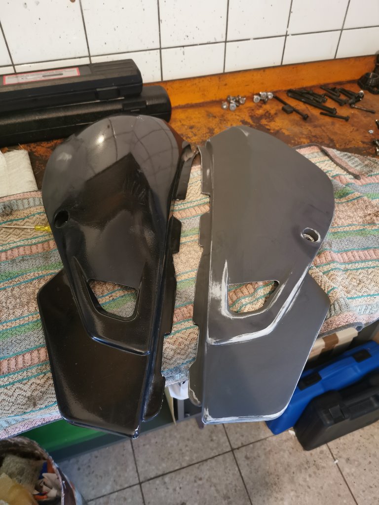

            Heck die zweite.. Leider hatte beim ersten Versuch das Harz im Heckumbau nicht wirklich ausgehärtet. Gründe hierfür sind immer noch unklar. Vermutlich war einfach das gekaufte Harz der letzte Dreck und steinalt :x Also.. alles nochmal runter gerissen und neu.
            Hachja, hatte schon ganz vergessen wie viel Spaß es macht Verkleidungsteile zu schleifen :lol: . Naja wer schön sein will..

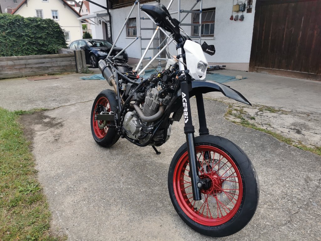

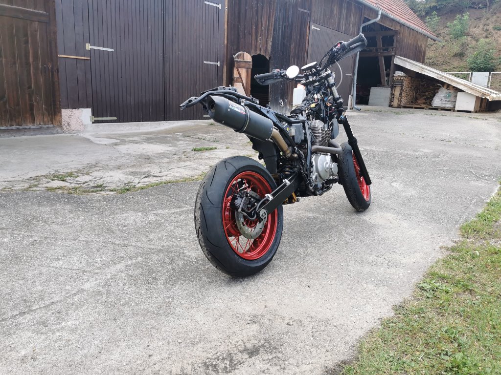

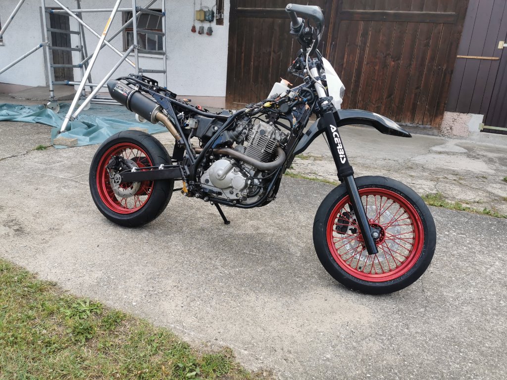

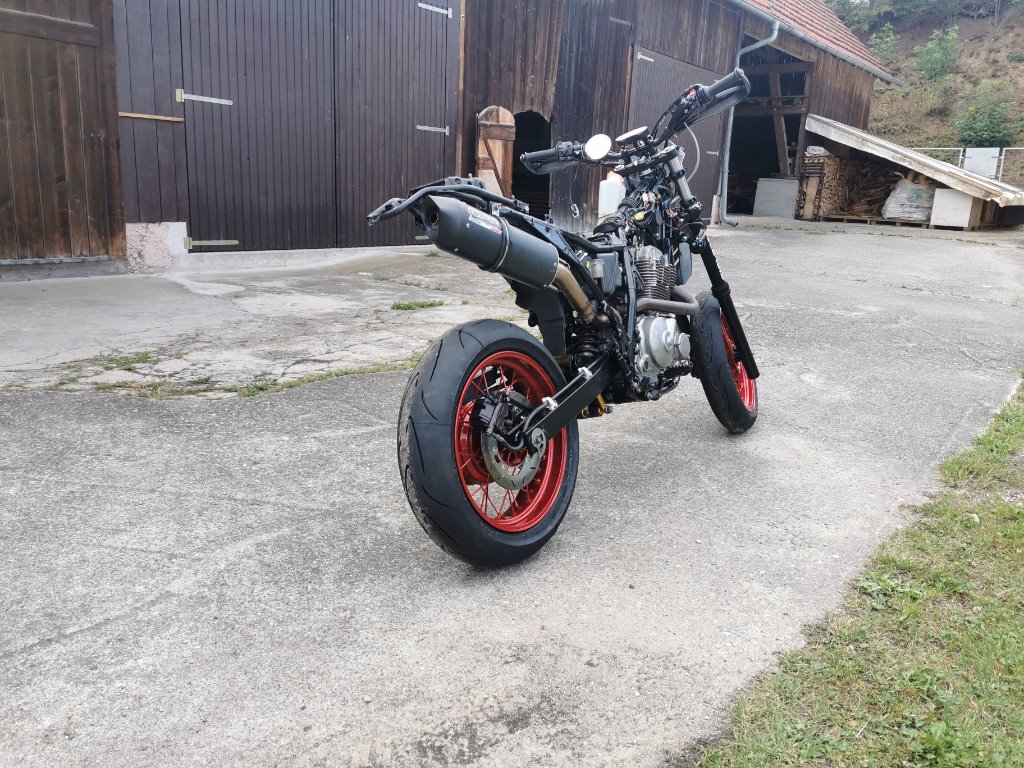

            Am Wochenende durfte Sie dann auch das erste mal seit dem Projekt wieder auf eigener Achse stehen. Und sie sieht guuuuut aus :mrgreen: :mrgreen: :mrgreen:
            Motor läuft, Sie fährt, bremst, lenkt.. alles wie es soll :D
            Ich bin glücklich :mrgreen:
