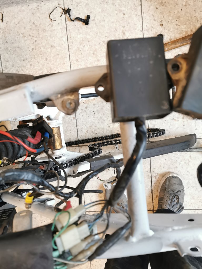

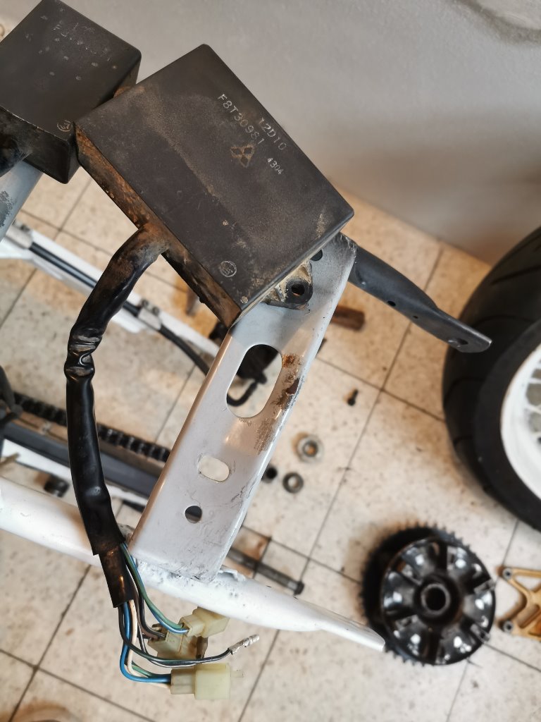

kleines Update :)
Habe gestern mal angefangen mit der Elektronik und dabei mal alle Kisten und Zeug sortiert was mir mitgegeben wurde..
Dabei hat sich rausgestellt das sich in einer Kiste noch eine zweite CDI befand. Auf Nachfrage meinte der Vorbesitzer das die verbaute (schmale) CDI auch funktioniert, die breite CDI für den Betrieb mit Autodeko sei.
Ein Autodeko lag auch mit dabei.
Und deswegen haben mich ein paar Fragen unruhig schlafen lassen. Ich hoffe ihr könnt mir da etwas weiterhelfen :D :D
Was sind das für CDI´s und welche soll ich nehmen?
Welchen Kabelbaum kaufen? Sp45 Kabelbaum für Betrieb mit E-Starter und Autodeko?
Wo wird denn der Autodeko am Rahmen verschraubt?
Bilder gibt's natürlich auch :mrgreen:
PS: der aktuell verbaute Kabelbaum ist eine komplette Katastrophe und fliegt eh komplett raus. :wink: :oops:

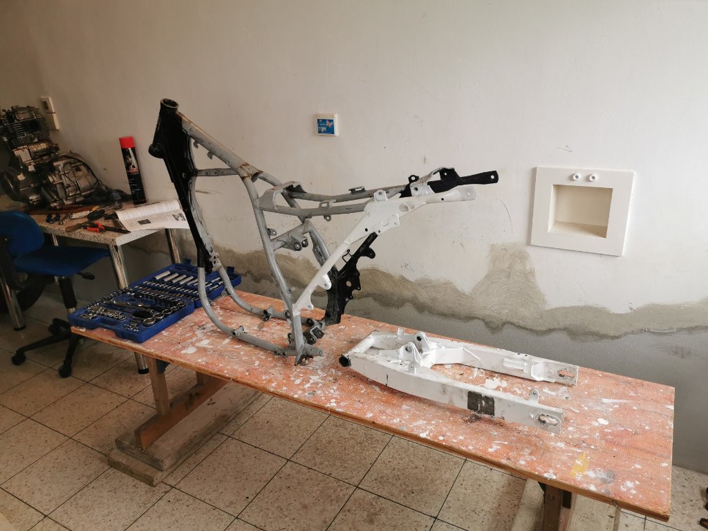

Stand jetzt:
einmal komplett zerlegt. Rahmen und Schwinge gehen jetzt erstmal zum Sandstrahlen und werden dann lackiert/pulverbeschichtet. Wenn ich schonmal dabei bin... :lol: :lol: :lol:

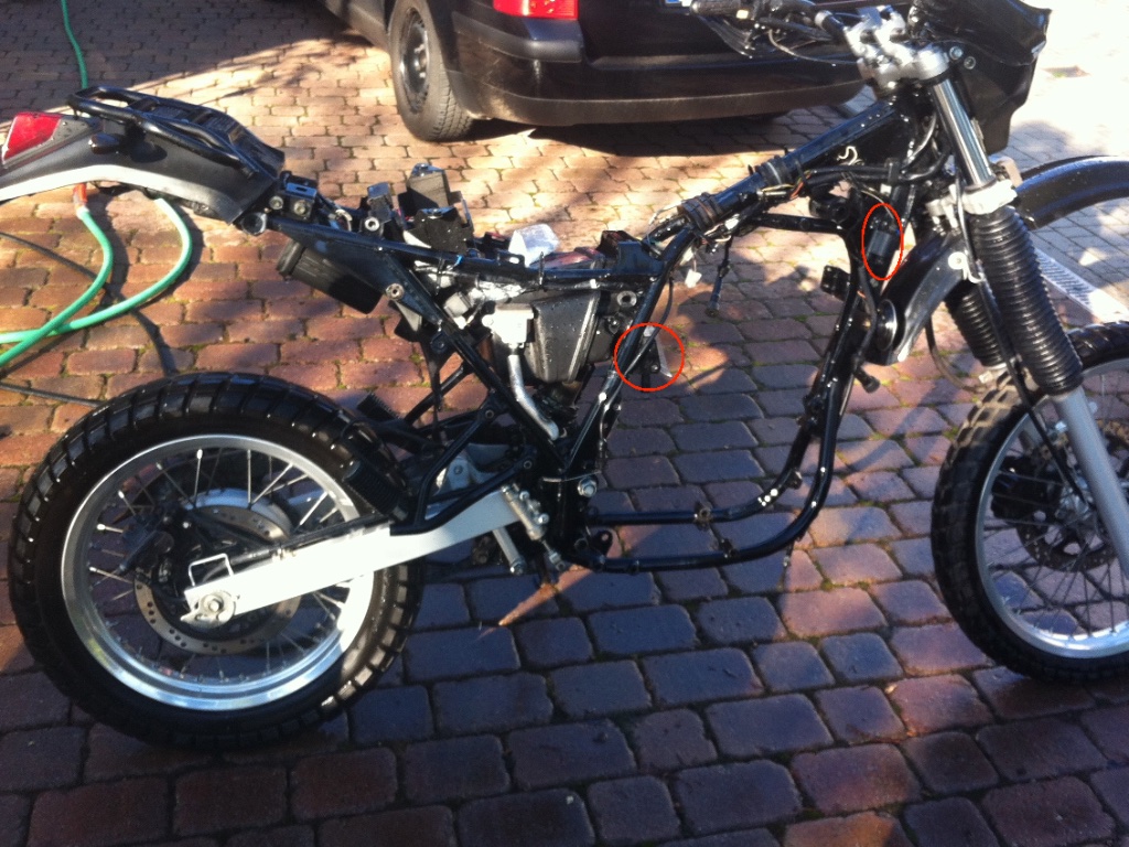

SP44 CDI ungleich SP45 CDI, ebenso Kabelbaum und Zündspulen. SP44 hat, soweit ich weiß, eine doppelte Zündspule, SP45 zwei einzelne, die auch am Rahmen verschraubt werden.
Der Autodeko sitz rechts am Rahmen über den Rasten. Die Aufnahme fehlt bei dem SP44 Rahmen, ebenso wie die Haltepunkte der Zündspulen. Am Zylinderkopf sitzt der Deko-Hebel bei der SP45 links, bei der SP44 rechts. Das sollte bei Dir ja schon für AutoDeko sein.
Ich habe mal ein Foto hochgeladen, mit den Befestigungspunkt des Deko und der einen Zündspulen.
Auf der anderes Seite werden Dir noch die Befestigungspunkte des Anlasserrelais fehlen. Die SP45 hat auch einene größere Batterie, somit auch einen anderen "Batteriekorb".
Wird schon etwas Bastelei...
