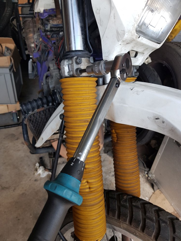

Long Story short: Ich hatte keinen Erfolg mit dem abschleifen des Lagerrings. Ich hab gedacht ich taste mich erstmal ran. Und 5 Minuten haben sich als maximale Schleifzeit herausgestellt. Danach war der Ring so heiss dass das Schleifvlies angefangen hat zu stinken. Nachdem ich 25 Minuten in 5 Minuten-Schritten auf dem oberen Ring rumgeschliffen habe und noch nicht annähernd das Ergebnis hatte das ich brauchte hab ichs gelassen und bin auf die Althergebrachte Methode umgeschwenkt. Also die Lagerringe jeweils mit den alten Ringen eingetrieben. Ich hab gedacht, sch€!$ auf Verspannung, schlechter als mit dem ausgefressenen Ring kanns nicht werden:
Sauber mit nem Hakenschlüssel angezogen, da hat man wenigstens Gefühl drin im Gegensatz zu der "Durchschlag-Methode"
Wenn man die Tätigkeiten geschickt gruppiert braucht man den Drehmomentschlüssel nicht umstellen und kann die Gabelklemmung, Bremssattelschrauben und weissnichtmehrwasnoch nacheinander schnell durchschaffen:
