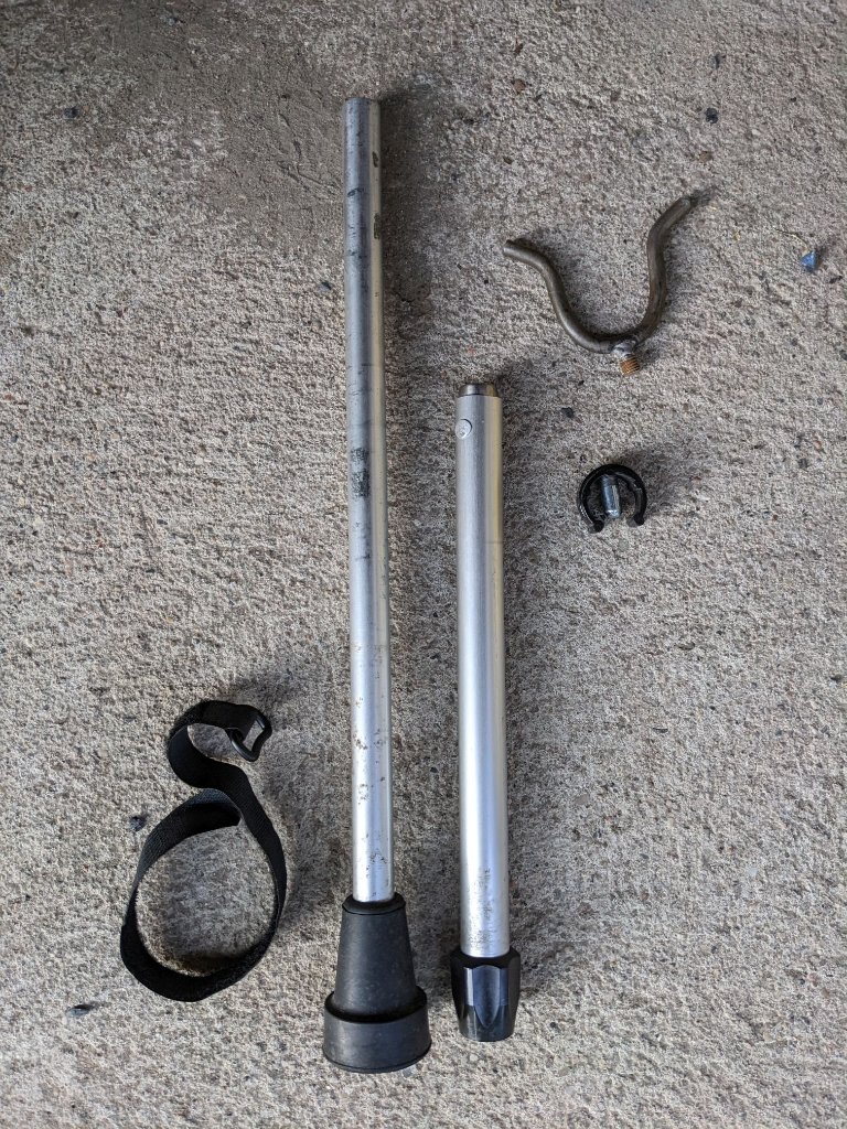

Die ist so leicht, da reicht mir für zwischendurch ein leichter selbstgebauter Trail-Stand:

War dein Trail-Ständer mal eine Unterarmgehstütze oder ein Wander- bzw. Nordicwalkingstock?
Und wie adaptierst du diesen an die DR?

Sowas ähnliches hab ich mir auch gebastelt, aus einem Stück Alu Vierkantrohr und einer M10 Gewindestange.
Lässt sich platzsparend ineinander schieben und über eine Mutter + Scheibe an der Gewindestange in der Länge verstellen, passt vorn und hinten.
Moped einfach auf den Seitenständer stellen und emtweder Hinterrad hochziehen und das Ding untwr die Fußraste klemmen, oder eben Vorderrad anheben und den Ständer unter den Motorschutz klemmen.
Re: Acerbis Motorschutz Erfahrungen?
Ja, genau, war eine Unterarmgehstütze, die ich mal vom Doc verschrieben bekommen hab.Neck hat geschrieben: 11 Aug 2026 06:33 War dein Trail-Ständer mal eine Unterarmgehstütze oder ein Wander- bzw. Nordicwalkingstock?
Die wurde einfach gekürzt und oben ein Haken drangebastelt. Bei Gelegenheit mach ich mal nen Foto...

Hatte gestern Gelegenheit mal Fotos vom Ständer zu machen:
Zum Kette fetten oder Reifen wechseln reicht mir das vollkommen aus.
Zur Not würde wohl aber auch ein Ast in der passenden Länge gehen

Vielen Dank für die tollen Bilder.r3d4 hat geschrieben: 16 Aug 2026 08:15 Hatte gestern Gelegenheit mal Fotos vom Ständer zu machen:
Zur Not würde wohl aber auch ein Ast in der passenden Länge gehen![]()
