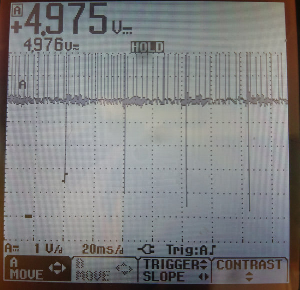

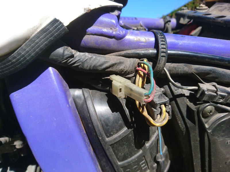

Bezüglich Drehzahlmesser:
An meiner österreichischen SP46 findet sich ein weiß/transparenter Stecker an der linken Seite unterhalb des Tanks (siehe Bild).
Der Stecker hat zwei Kabel: rot mit schwarzem Faden und grün-blau.
Am grün-blauen Kabel kann ich das Drehzahlsignal der CDI abgreifen. Beim Einschalten der Zündung legt die CDI das Kabel auf +5V Potential. Wenn der Motor läuft, liefert die CDI an diesem Kabel kurze 0V Pulse, ein Puls pro Kurbelwellenumdrehung.
Hier ein Oszilloskop-Bild, mein Motorrad läuft im Leerlauf. Wie zu sehen, ist das Signal die meiste Zeit auf 5V, mit kurzen Pulsen gegen 0V. Im Bild tritt etwa alle 40 ms ein Puls auf, das entspricht 25Hz = 1500rpm:
Die Pulse sind recht kurz (etwa 1us) und wie zu sehen, sind da eine Menge Störsignale present. Dennoch kommt z.B. ein einfaches CMOS Gatter mit dem Signal sehr gut zu recht. In meinem Fall verwende ich eine kleine CMOS Schaltung um die Drehzahl dann auf einem Fahrradcomputer auszugeben.
In wie weit ein komerzieller Drehzahlmesser mit dem Signal etwas anfangen kann, müsste man ausprobiern...
lg, Tim

Spannend! Danke für die Beschreibung und Messung!
Das geht nun etwas vom ursprünglichen Thema weg, aber was ist denn "besser"; ein Drehzahlsignal hier abzugreifen oder an der Zuleitung zur Zündspule? (Bin nicht aus dem Gebiet der Elektrik/Elektronik, daher die amateurhafte Frage... :mrgreen: )

davso hat geschrieben:An meiner österreichischen SP46 findet sich ein weiß/transparenter Stecker an der linken Seite unterhalb des Tanks (siehe Bild).
Das ist einer der Stecker, welchen ich weiter oben schon mit Kabelfarben beschrieben habe.
Da ist dann noch der andere freie Stecker, gleiche Farben, die beiden Stecker (bzw. die grün -blau!) teilen sich laut Schaltplan auf und belegen den selben Pin an der CDI.
Rot-schwarz ist eine direkte Verbindung von Stecker zu Stecker!
Da diese Kabel in Deutschland am Seitenständerschalter angeschlossen ist, dürfte es die CDI Kurzschließen oder wie auch immer um bei eingelegtem Gang den Motor zu stoppen.
Im Ausland ist da nur ein Kabel angeschlossen.

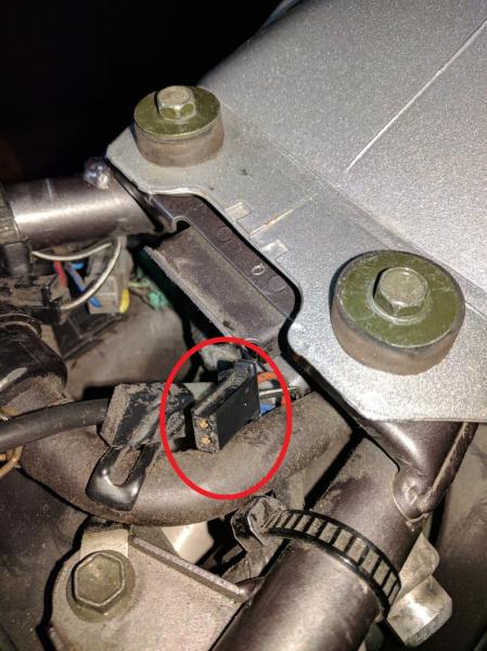

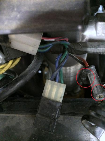

ich habe einige Fragen zum Stecker unter der Sitzbank.
Und zwar zu dem 2Poligen Orange/Schwarz mit weiß. Der ist ja geschaltet, Zündung anSaft da, Zündung aus Saft weg. Kann ich an den Stecker nen Kettenöler UND einen Drehzahlmesser/Counter anstöpseln? Ist das sinnvoll 2 Geräte dort anzustöpseln? :?
Ich hab mir halt gedacht das ich dann kein anderes Kabel anzapfen müsste und mit der Zündung geschaltet wird.
Und vorallem WIE würdet Ihr die Verbindung herstellen? Son einen Stecker/Buchse passend zu bekommn ist wohl nicht ohne weiteres möglich. Abzwicken und mit Wasserdichtem Stecker neu anschließen?
Habt Ihr Ideen, Vorschläge?

Hi Aynchel,
wenn ich den Stecker abknipse kann ich den durch die verlinkten ersetzen, ich bin mir aber sehr sicher das die nicht auf den ( rot markierten ) passen. Die Japanstecker von Louis kenn ich auch als AMP-Stecker aus dem Modellbau, die haben keine seitliche 'Nase' und keine Rastzunge. Prinzipell zu meiner Frage des Anklemmens bzw. dem Benutzen des Orange/weißen Stecker, was kannst Du dazu sagen?

brauchst die Kupplung nicht abzuschneiden
die Stecker aus dem Set passen da rein
etwas Ducktape zum sichern drauf und gut

Die "Japanstecker" (wie vom Louis Link oben) passen da nie rein. Jedenfalls nicht bei meiner DR...
"Japanstecker" sind runde Stecker, hier werden aber flache Kontakt-Zungen benötigt.
Das sind die korrekten Stecker für den schwarzen Anschluß: http://easternbeaver.com/Main/Elec__Pro ... ctors.html
Evtl. wären hier in diesem Set von Louis die passenden auch mit dabei: https://www.louis.de/artikel/elektrikst ... r=10003843 Auf dem Foto nicht ganz eindeutig zu erkennen.
Halt etwas blöd ein 108-teiliges Set zu kaufen, wenn man nur einen Stecker benötigt...
