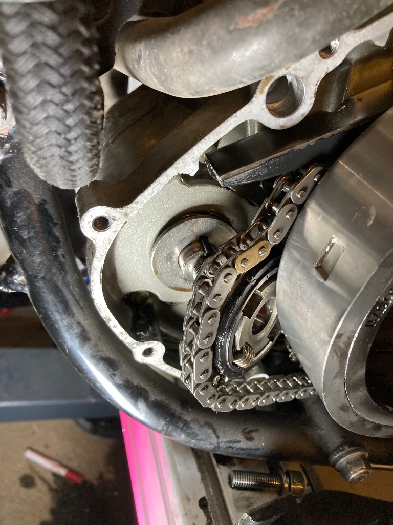

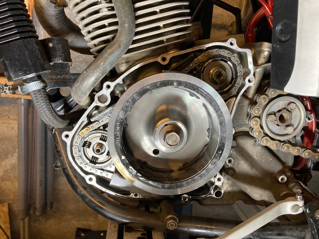

Relevant für die Belastung der Kette und der Keile ist nicht die Motorlast sondern die Trägheit der Wellen selbst. Das hängt maßgeblich von deren Beschleunigung ab…um die Kraft zu berechnen, müsste man die Wellen also erstmal wiegen und deren Unwucht bestimmen um das Trägheitsmoment ermitteln zu können.
Aber abgesehen von dem ganzen Geschwafel noch was für den ein oder anderen vielleicht hilfreiches:
Will man den Keil wechseln, muss das Polrad zumindest bei den Kickermodellen nicht runter. Zuerst die Ausgangslage herstellen: Dann unten am Spanner beide Inbusschrauben lösen und den Führungsbügel entfernen. Mit der jetzt entspannten Kette bekommt man die Zahnräder von der Welle. Jetzt kann man mit einem kleine Schraubendreher o.ä. die Rest der alten Passfeder rauskratzen, die neue Einsetzen und das Zahnrad zurück auf die Welle schieben.

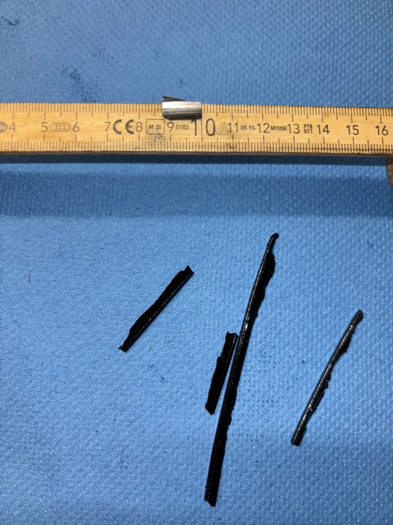

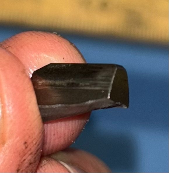

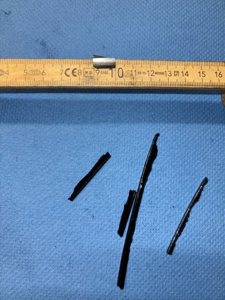

Nach der Demontage dann das Große erwachen: Ich würde sagen dort ist ein Zahn von einem Zahnrad zu erkennen.
Außerdem sind ziemlich viele Gummistücke zu erkennen. In den Lamellen des 12km alten Ölfilters haben sich auch kleine Stückchen abgesetzt.
Wie sollte jetzt mein nächster Schritt aussehen?
Ich kann mich noch daran erinnern wie der Vorbesitzer mir ganz stolz erzählt hat, wie toll doch das von ihm verbaute LED Rücklicht und die LED Blinker in den Handprotecktoren sein.
Für einen vernünftigen Service und Kontrolle war seine Zeit ihm dann anscheinend doch zu schade oder er wusste von dem Umstand und hat sich gedacht irgend ein Depp kauft das Ding wohl. (Hier komme ich ins Spiel)
Naja nun kann ich mich ja am Schrauben und was dazulernen erfreuen
Ich freue mich auf eure Rückmeldungen.

Sieht auf dem Bild recht hoch aus für einen Zahn, als wäre da noch mehr vom Rad ausgebrochen. Fährst die Karre in allen Gängen unauffällig?HenricDR hat geschrieben: 25 Feb 2025 20:28 Ich würde sagen dort ist ein Zahn von einem Zahnrad zu erkennen.

ich könnte mir vorstellen, dass die schwarzen Bröckel mal die Steuerkettenspannschienen waren.

Ich habe ein paar mal durchbeschleunigt und die Gänge durchgeschaltet, dabei ist mir nichts ungewöhnliches aufgefallen.
Ich werde die Tage mal den rechten Seitendeckel abnehmen und schauen was ich da noch so finde
Und wenn ich dann schon soweit bin, kann der Zylinderkopf auch gleich ab und dann mal die Steuerkette und die Spannschienen begutachtet ggf. ausgetauscht werden.
Wenn’s dann soweit sein sollte wird sie auch zugemacht. Ich glaube den Motor teilen trau ich mir noch nicht zu, klingt auch eher nach einem Projekt über den nächsten Winter.
Dann werd ich sie erstmal bis dahin so laufen lassen.

-Danke für die Info Jörg.
-Der Zahn war magnetisch.

Entweder jemand hat den Henric mit der Zahnfee verwechselt und einen fremden Zahn in den Sieb getan, oder aber es sind aufgrund des fehlenden Zahnes nur noch 99% möglich, was weiterführende Inspektionen irgendwie sinnlos erscheinen lässt

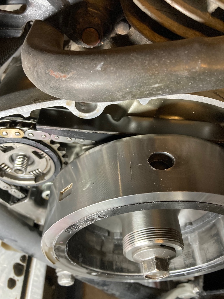

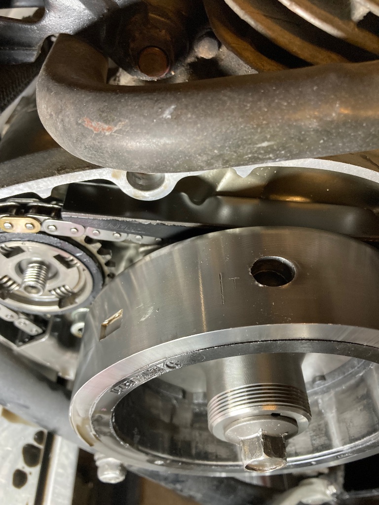

Hier noch das fehlende Bild wie die Passfeder mit eingebautem Polrad ersetzt werden kann:
Anziehen der Mutter vom Zahnrad ist so auch easy weil man einfach am Polrad gegenhalten kann…
Alles in allem eine Sache von 30 Minuten, sofern man die Teile hat und nicht wie ich erst bestellen muss.
Re: DR 650 RSE‘ 93 Vibrationen
Die AGW-Kette hängt doch noch in der oberen Kettenführungsschiene fest! Wie soll das gehen?
