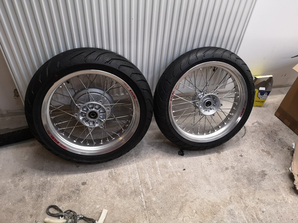

Hallo zusammen, ich geb auch mal mein Senf dazu und erzähle euch mal meine Erfahrungen mit dem eintragen von Excel Felgen.
Im Oktober 2020 ließ ich mir von HE Motorsport Excel Felgenringe auf meine Dr 650 Naben einspeichen.
Für Excel Felgen gibt es keine ABE noch Teilegutachten.!!!
Deswegen bekam ich von HE Motorsport Festigkeitsgutachten für die Felgenringe von Excel und ein Teilegutachten für BEHR Felgen passend für meine Dr 650 Sp45.
Damit, so glaubte ich, sollte es kein Problem sein, die Sumo Felgen
einzutragen. So ähnlich schreibt es auch der Hessler auf seine Seite.
Hier ein Bild von meinen Felgen
Mit den verbauten Excel Felgen habe ich dann mehrere TÜV Stellen abgeklappert..
Niemand wollte mir die Felgen eingetragen, Felgen von BEHR wären kein Problem gewesen, wie wir aber alle wissen, die Firma BEHR gibt es schon lange nicht mehr.
Die Begründung seitens des TÜV ist der absolute KNALLER gewesen, im dem Festigkeitsgutachten welches ich zu meinem Excel Felgen dazu bekam, sind mehrere Prüfungen aufgeführt unter anderem Bruchfestigkeit, Zugfestigkeit, Bla, Bla..
Zu einem Punkt stand aber NICHTS, und zwar zur Korrosionsschutz Prüfung und weil die Excel Felgen anscheinend nicht auf Korrosionsschutz geprüft sind, wollte mir der TÜV meine Felgen nicht eintragen 😬
Mein Argument, das BEHR Felgen überhaupt kein Korrosionsschutz haben und meine Excel Felgen Eloxiert sind hat den TÜV nicht interessiert.
Die BEHR Felgen würde er aber ohne Korrosionsschutz eintragen.
Auf meine Frage hin, wie so eine Korrosionsschutz Prüfung aussieht
erklärte mir der TÜV Mensch, man würde die Felgen mit SALZWASSER besprühen und schauen was passiert.
Unter vorgehaltener Hand hat mir der TÜV Mensch dann erzählt, das er es auch für Quatsch hält aber ohne vollständige Unterlagen dürfte er nichts mehr eintragen, es ist wohl eine FORMALIE von OBEN.
Als ich dann meine Geschichte HE Motorsport am Telefon erzählte,dachten die ich würde sie verarschen.
Die Jungs von HE Motorsport sind extrem hilfsbereit und ich bekam mehrere Kopien von Fahrzeugscheinen wo Excel Felgen eingetragen sind und sogar eine Freigabe von KTM.
Doch auch das hat den TÜV nicht interessiert.
Ich hab dann die Schnauze voll gehabt und bin dann mal eben von Mettmann nach Bayern zu HE Motorsport gefahren, und habe mir die Excel Felgen ohne Probleme dort eintragen lassen.
Grüße Damian
