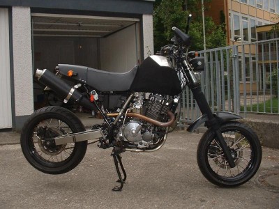

Also, ich hab mir das Ganze mal bei einer GS 500 angeschaut. Das Hauptproblem hierbei ist die ( meines Erachtens ) zu dünne Gabel. Die SP41 hat ja 41 mm und die Gabel der GS nur 38 mm. Die SV 650 ( Knubbel ) dagegen hat genau die Gabel die ich brauche. Die Frage ist hier nur, ob die Gabelrohre der SV 650 auf die Tauchrohre der DR passen... Ich hab´Euch mal ein Bild beigefügt, wie der derzeitige Istzustand ist. ( und dafür bin ich schon 2 Jahre hinter jedem Sachverständigen hinterhergerannt, bevor diese "Kleinigkeiten" eingetragen wurden....Ich weiß auch, dass das vordere Schutzblech bescheiden aussieht - Geld war damals leider alle.....

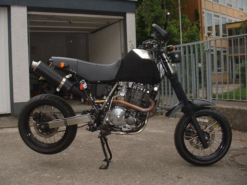

Die Gabel vorn wirkt aber generell sehr lang für original muss ich sagen...
Wie gedenkst du die DR hinten tiefer zu legen?
Falls du hinten die Höhe beibehalten willst, würde ich vorn die Gabel 3-5 cm durchstecken und es dabei belassen.
zum Umbau:
sieht meiner Meinung nach nem Supermoto-Streetfighter aus, aber nicht nach Caferacer.
Der Hinterreifen wird beim durchfedern das Kennzeichen berühren.
Bevor ich mit Gedanken über eine Gabel mache, würde ich erstmal einen ordentlichen Tank montieren und ne Sitzbank kaufen oder bauen...die Auspuffführung würde ich ganz ehrlich auch überdenken, wenn es nach CR aussehen soll...
Luftfilterkasten würde ich im Idealfall ausbauen, alternativ mit was klassischem abdecken.

Nicht falsch verstehen:
Insgesamt sie deine DR schon irgendwie cool aus, aber 0,0 nach Caferacer.

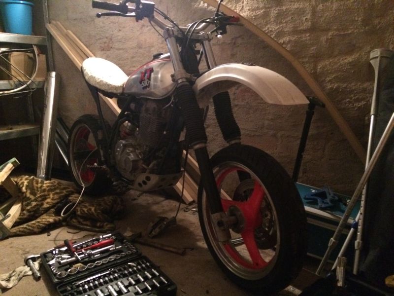

ich hab es auch nicht optimal hinbekommen, aber zumindest meiner Meinung nach etwas mehr nach CR
(aber auch zu hoch...hinten Tieferlegen ist bei der DR triggy, deswegen hatte ich es dabei belassen.

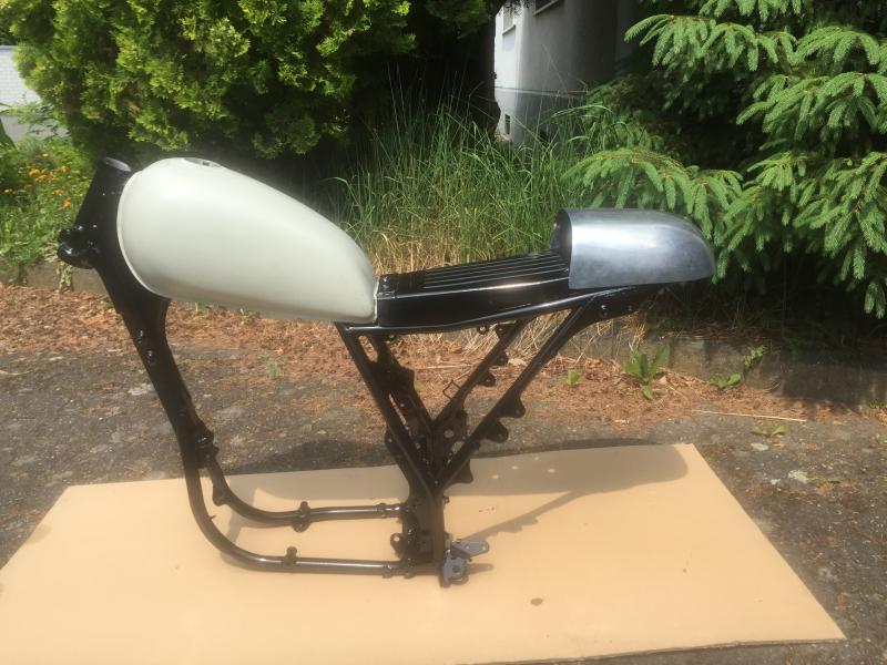

Danke für all diese Tipps. Die DR sieht im Moment noch so aus und dieses Streerfighter - Outfit ist der Grund, warum ich auf einen Café Racer umbauen möchte. Tank ( GN 250 ) und vollkommen geänderter Rahmen stehen schon parat und sind auch schon aufeinander angepasst. Da ich gerade leider krankheitsbedingt nicht zum basteln komme, kann ich auch noch keine Bilder liefern. Das folgt aber in jedem Fall. Versprochen!
