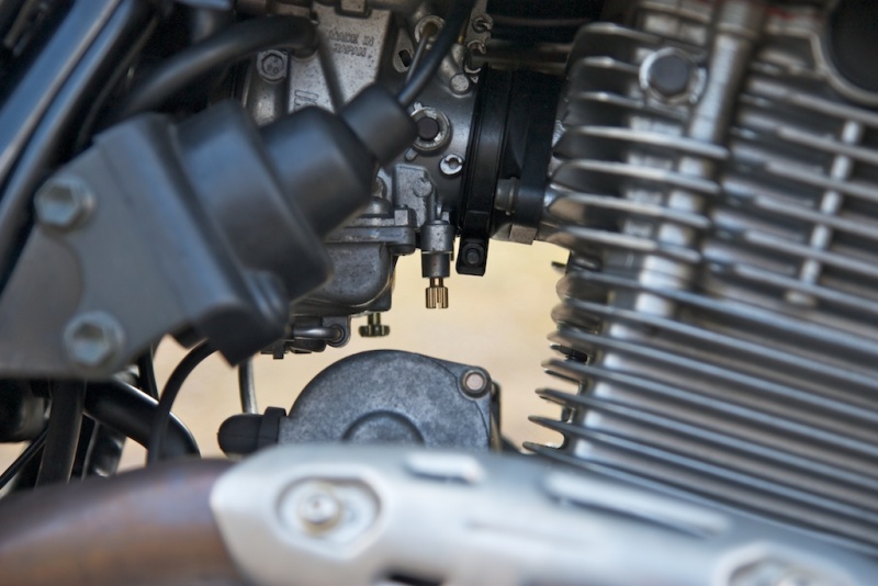

Wenn mir jetzt noch einer sagen kann, wie zum Teufel ich bei warmem Motor an die Leerlaufgemischschraube ran kommen soll um sie einzustellen wär ich zufriedenst! :) Nach drei Verbrennungen dritten Grades hab ich aufgegeben. Im Buch haben die natürlich schön ne Karre ohne E-Start fürs Foto genommen... Klasse!

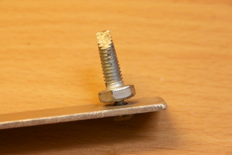

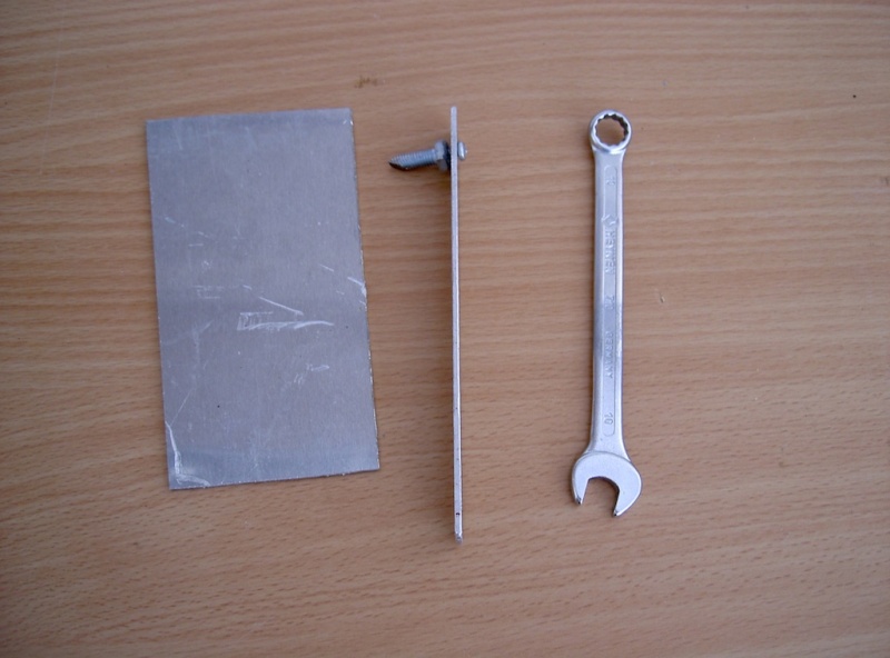

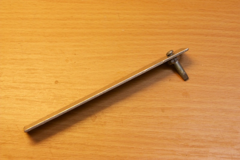

Habe ich mir wie folgt geholfen, dass hatte ich auch mal irgendwo gesehen und nachgebaut:

DRiver650 hat geschrieben:Wenn mir jetzt noch einer sagen kann, wie zum Teufel ich bei warmem Motor an die Leerlaufgemischschraube ran kommen soll um sie einzustellen wär ich zufriedenst!
Ich hatte bei meiner 43 das gleiche Prob lem, nur das ich dank Motorschutzbügel mit meinen Pfoten nicht mal in die Nähe des Versagers kam...
Hab dann eine Sechskantschraube M6x10 am Gewindeende Schraubendrehermässig geschliffen, in den Sechskantkopf ein M4 Gewinde gebohrt und das ganze drehbar auf einen schmalen Flachstahlstreifen montiert.
Nun kann ich den Minischraubendreher per Flachstahl von unten in den Versager einführen und mit einem langen 10er Maulschlüssel die Einstellung vornehmen, ganz ohne Brandblasen :idea:
Bei Gelegenheit stell ich mal wieder ein Bild von dem Spezialwerkzeuch ein, find nur grad den Schlüssel für die DR nicht und das Teil liegt im Werkzeuchfach unter der Sitzbank...
Bin dann mal wech, mit der Güllepumpe... :mrgreen:

aha, dann hatte ich das bei Dir mal gesehen :-) Die Bilder hatte ich vorhin schon gepostet.
Dennis hat geschrieben: ...
