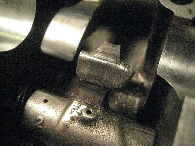

Ich fahre eine Dr 650 sp42 Bj 1990 und wollte mein Ventilspiel einstellen, da die üblichen Symptome für zu großes Ventilspiel (metallisches "klackern", unruhiger lehrlauf, Leistungsverlust )aufgetreten sind.
Allerdings musste ich feststellen, dass mein Einlassventil stark beschädigt ist. Außerdem ist der Kipphebel der Einlassventile im Millimeterbereich!! eingelaufen. Als ich nach Ersatz gesucht habe, ist mir aufgefallen, dass kein Kipphebel so aussieht wie der meiner Einlassventile. Ich bin inzwischen der 10. Vorbesitzer und deshalb frage mich, ob der Kipphebel original ist?
Außerdem würde ich gerne wissen, ob das ganze Ventil getauscht werden muss oder ob es reicht den verschlissenen Ventilkeil (korrigiert mich wenn der obere teil am Ventil anders heißt) zu wechseln. Die Auslassventile sehen dagegen noch sehr gut aus.

Na Holla! Du hast jetzt wirklich alle abgerockten Kipphebel die ich je gesehen habe in den Schatten gestellt !
Wie viele Kilometer bist du mit dem "Nähmaschinen-Sound" gefahren ?!? Ist dir da echt nix aufgefallen ?!?
Die Frage ist ja, wo ist der Rest des Kipphebels, also der "Abrieb" ?!? Diese Metallspäne sind sicher nicht gut
für die Lager … Schon mal den Ölfilter angeschaut ? Man kann nur hoffen dass alles aufgefangen wurde.
Erstaunlich ist auch dass das Einlaßventil mehr als das Auslassventil abbekommen hat. Normalerweise ist es anders herum.
Das Ventil (Nur das eine?) musst du wohl wechseln, da wird der Ausbau schon schwierig werden, so
breitgehämmert wie es aussieht. Vielleicht musst du es ja sogar durchflexen um es rauszubekommen.

Also es gibt ein paar Unstimmigkeiten. Es sind ausschließlich die Einlassventile betroffen. Die Auslassventile sehen so aus:
Ich habe den kompletten Ventildeckel gesäubert und kein bisschen Abrieb gefunden. Meine Frage ist, ob der Kipphebel des Einlassventils im Originalzustand genauso wie der Kipphebel des Auslassventils aussieht oder ob der so sehr verschlissen ist?
Ich kann mir nicht vorstellen, dass der Kipphebel und das Ventil innerhalb von so kurzer Zeit so sehr verscheißt. Vor den 500 km war wirklich kein Geräusch aus dem Motor zu hören! Laut Tacho und 10 Besitzern hat die Maschine 36000km runter.
Angefangen hat es vor ca 500 km mit wirklich ganz leichter Geräuschentwicklung. Da ich am Wochenende pendle mache ich ca 200 km am Stück. Am Ende war es wirklich schlimm, sodass ich mir das genauer angeguckt habe. Ich habe den kompletten Ventildeckel gesäubert und kein bisschen Abrieb gefunden. Meine Frage ist, ob der Kipphebel des Einlassventils im Originalzustand genauso wie der Kipphebel des Auslassventils aussieht oder ob der so sehr verschlissen ist?

Wenn die kein Öl bekommen geht dass ratzfatz! Bewegen sich ja auch jede Minute ein paar tausend mal!siasDR hat geschrieben:… Meine Frage ist, ob der Kipphebel des Einlassventils im Originalzustand genauso wie der Kipphebel des Auslassventils aussieht oder ob
der so sehr verschlissen ist? Ich kann mir nicht vorstellen, dass der Kipphebel und das Ventil innerhalb von so kurzer Zeit so sehr verscheißt. ...
Hier ein Bild eines kompletten Einlasskipphebels. Da fehlt bei dir verdammt viel …

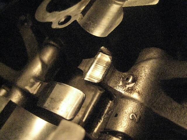

hast Du noch ein Foto von der Nockenwelle ? Würde mich brennend interessieren, wie die bei dem Kipphebel aussieht
Könnte mir entfernt vorstellen, dass einer der Vorgänger den Kipphebel an den Seiten bearbeitet hat...

Also an einem Ölmangel ist nicht die Ursache des ganzen Übels. Ich habe mir die Kipphebel nochmals angesehen und musste feststellen, dass der Hebel des Einlassventils etwas schwergängig war. Er kippte nicht von allein nach unten im Gegensatz zum Auslassventilhebel
Ich brauche also einen neuen Zylinderkopf!
Falls jemand zu Hause noch einen rumliegen hat kann sich gerne bei mir melden.

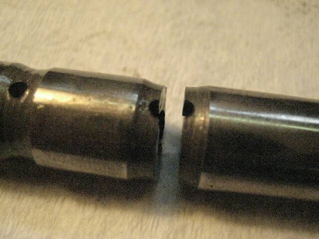

Nach dem Ausbau des Hebels kam folgende zum Vorschein:
Die Achse (oder wie auch immer man es nennt) auf dem der Kipphebel läuft ist gebrochen wodurch der Kipphebel nicht mehr sauber lief und verstärkten Abrieb des Hebels und der Kurbelwelle verursacht hat. Durch das entandene Ventilspiel wurden die Ventiele ebenfalls beschädigt. Ich brauche also einen neuen Zylinderkopf!

Oh, sehr schön. Seltener Fall, drastische Auswirkungen...
Auf alle Fälle würde ich den Motor komplett zerlegen und spülen, damit auch wirklich alle Brösel raus sind. Und das sind sehr viele!
Neuer Kopf mit Nockenwelle und Kipphebel dürfte für die 650er leichter zu bekommen sein wie für die 600er, also täte ich schaun, dass ich da was bekomme.
Da ich sowas aber schon öfter hatte, und die Auswirkungen von Abrieb im Motor recht gut kenne, würde ICH nach einem kompletten Motor suchen, damit ICH heuer noch mal zum Fahren käme.

Sieht mir eher nach Ermüdungsbruch, ausgehend von einem Oberflächenfehler aus.

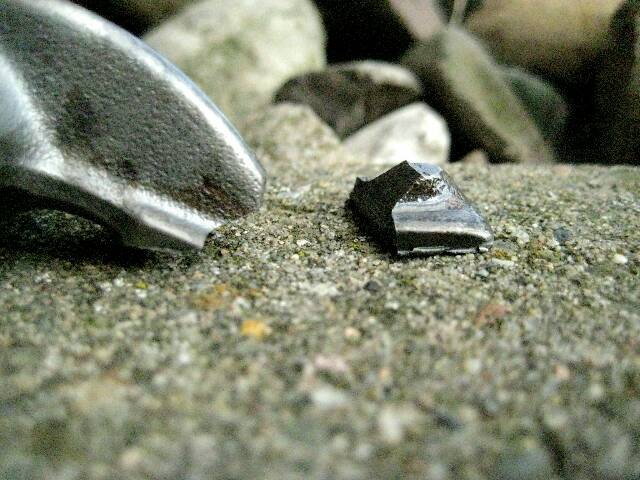

Also ich bin nun dazu gekommen den Kopf abzubauen.
Dabei ist das fehlende Stück vom Kipphebel zum Vorschein gekommen.
Das heißt zum Glück wesentlich weniger Abrieb im Motor als vorerst angenommen. Ebenfalls Glück gehabt, dass das Teil die Nockenwelle oder Ähnliches nicht komplett zerlegt hat.
Zu den Ventilen: Das Ende der vom Kipphebel zerstörten Ventile haben wir einfach an der Nut für die Keile abgeflext. Damit konnte ich die Ventile sauber aus der Führung ziehen. Der Ventilsitz ist noch sehr gut (leider kein Bild). Die Führung ist zu meinem Glück auch in Ordnung. Kein Spiel!
Wer also Einlasskipphebel und Ventile hat, kann mir die gerne anbieten.
