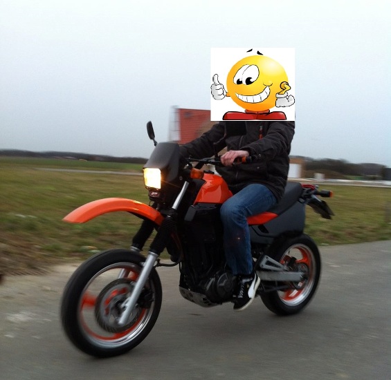

Hallo danke für die Antwort !
Ich habe es fast geschafft, nur noch Tacho und Tüv.
und so schlecht sieht sie nicht aus und teuer war es auch nicht.
(Tacho wird Digital)
