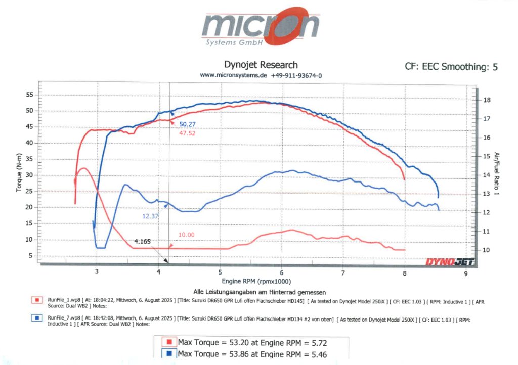

Nur mal als Datenpunkt, meine SP41B (mit folgenden Änderungen) hat letztes Jahr bei Micron Systems in Nürnberg 47.26PS am Hinterrad erfahren. Bin zum Vergaserabstimmen hin, hat viel gebracht da meine HD viiiiel zu groß war.
Hat es sich gelohnt? Keine Ahnung, ich bin aber mit dem Motorrad so wie es ist extrem happy und kann mit meinem Kumpel auf einer 690KTM in den Alpen gut mithalten^^. Man merkt nur, dass das Motorrad nicht für lange aggressive fahrweise gebaut wurde, das Material leidet unter mir schon gut, besonders mit meinen 130kg...
Änderungen:
- Ignitech CDI (Tigerparts, standard 95oktan abstimmung)
- Extra loch im Lufikasten (ca. 5cm durchmesser oder so und Schnorchel weg)
- Papierluftfilter (war schon immer drin, hab ihn nur mal neu gereinigt und geölt)
- TM40 Vergaser
- Am kopf nix neu außer geplant und ventile neu eingeschliffen
- Leistungskrümmer aus Edelstahl
- GPR Endtopf
- Wössner Kolben (glaub wird mit 10zu1 Kompression beworben?)
Gefahren wurde mit E5 sprit (Startfreudigkeit), Motul 3000 10W-40 und der Motor ist ein reiner Kickermotor.
Vergasersetup nach Abstimmung:
Hauptdüse 134 (oder 136 wenn man es n kleines bisschen fetter haben will, aufm Prüfstand und im Krad aktuell ist 134)
Nadeldüse 568 Y-6
Düsennadel 9DJY4-96 clip zweite Rille von Oben
Leerlaufdüse 25
Leerlaufluftdüse 1.1
Einspritzrohr 0.7
Hauptluftdüse 0
Starterdüse 45
(verändert wurde nur Düsennadelposition und Hauptdüse, der Rest ist standard so wie gekauft)

marvfpv hat geschrieben: 21 Apr 2026 13:30 Nur mal als Datenpunkt, meine SP41B (mit folgenden Änderungen) hat letztes Jahr bei Micron Systems in Nürnberg 47.26PS am Hinterrad erfahren.
Gemessen am Hinterrad kann in dem Fall nur bedeuten, dass am Hinterrad gemessen wurde. Die Radleistung ist das auf keinen Fall. Das wären 15PS mehr am Motor bei identischer Drehzahl wie Original- unmöglich.
Aber das Ergebnis ist trotzdem gut! 🍻
Sehr ungewöhnliche Düsengröße für Mikuni. 136er dürfte besser passen bei dem was man da sieht…
