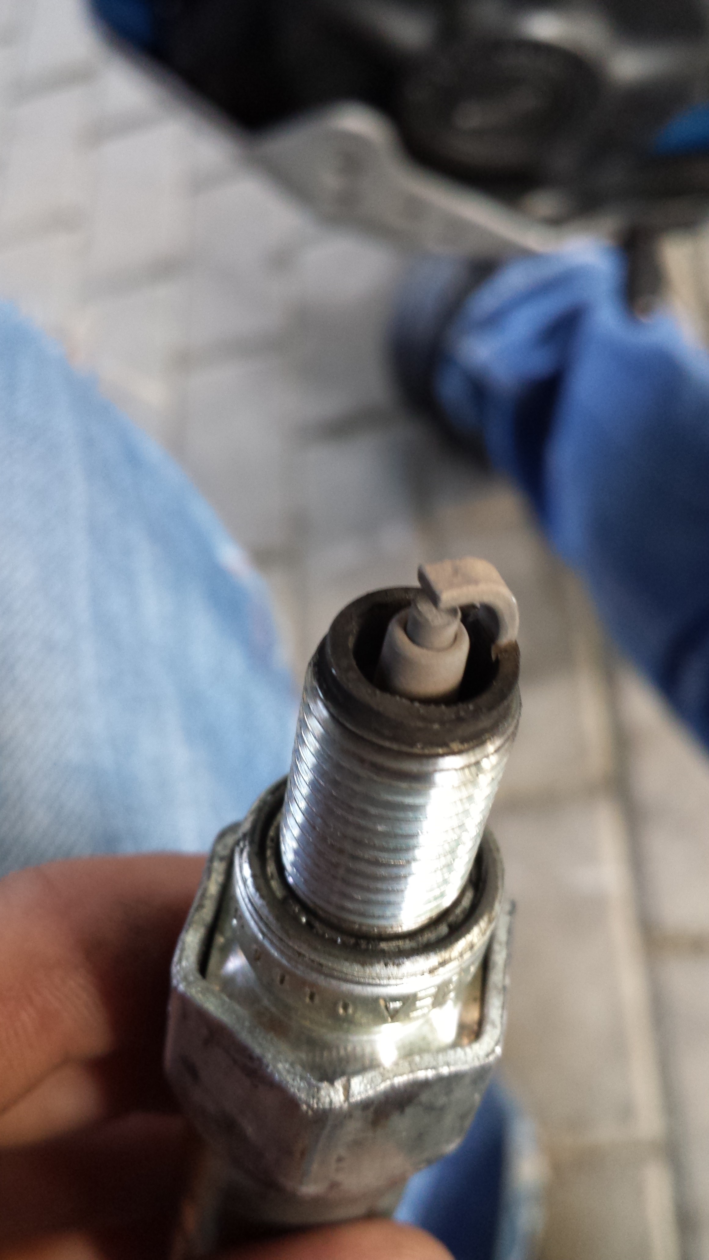

http://fs2.directupload.net/images/150521/dbixclvh.jpg
So sieht das Zündkerzenbild aktuell aus wenn ich unter 5k Umdrehungen fahre (mit 145er HD und rausgeschraubeter Gemischschraube).
Wenn ich mit mehr Umdrehungen fahre und sie Knallt und ausgeht ist das Zündkerzenbild wieder weiß.
Komisch ist auch das immer nur die Elektrode weiß ist und das Gewinde schwarz...

Hi, jeder Auspuff abgesehen vom Serientopf zeigt dieses Verhalten mehr oder weniger stark. Bevor du am Vergaser verzweifelst: Wie alt ist der Bock? Wieviele km hat er drauf? Wenn du ausgeschlagene Nadelsitze und Nadeln oder zugeschmodderte Düsen hast kannst du ewig dran rumstellen und kommst auf keinen grünen Zweig. Stimmt die Schwimmerhöhe? Sind die Schwimmerdichtungen auch noch dicht?
Du kannst es dir beim Arbeiten am Vergaser aber sehr viel leichter machen: Schraube den Choke am Vergaser ab, lockere beide Klemmschellen und verdrehe den Mikuni bis du Zugang zu Nadel oder Düsen hast. Damit wird diese "Operation" zu einer deutlich entspannteren Angelegenheit.
Wenn sie unten ok und oben zu mager läuft kannst du das eigentlich nur über die Nadel ändern. Die lässt bei Volllast offenbar zu wenig Sprit zur jetzt größeren Luftmenge (am spitzen Ende zu dick). Bei der SP46 mit Mikuni BST40 ist die Seriennadel leicht konisch, die Dynojet-Nadel (für welche die Oberseite des Luftfilterkastens ziemlich weitgehend ausgeschnitten wird) aber regelrecht spitz - mit entsprechenden Auswirkungen. Relativ nahe an die nur im Kit erhätliche Dynojet-Nadel kommen die Mikuni-Nadeln 6N1 und 6DP1. Die Nadel 6DP10 ist oben raus extrem spitz und fettet sehr stark an, die ist vermutlich Overkill.
Gegen das häufige Ausgehen hilft normalerweise auch eine höher eingestellte Leerlaufdrehzahl. Viele Einzylinder-Fahrer haben diese zu niedrig eingestellt.
