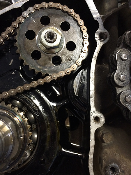

Bin mit meiner Dakar in den letzten 4 Jahren ja bereits etwas rumgekommen. Piemont, Ligurien und letztes Jahr in Albanien!
So 20`000km
Das die Kette der Ausgleichswellen am ende ist wusste ich bereits letztes Jahr als ich sie spannen wollte. Spanner am Anschlag und trotzdem massig Vibrationen, obwohl die Kette stramm sass.
Heute kam die Bestellte neue Kette und Zeit zum wechseln war auch da.
Leget die Kette in der selben Position auf in der die alte Lag.
Zur Kontrolle schaute ich schnell ins Werkstattbuch und erkannte das die Kette falsch rum drauflag!!
Müsste ja eigentlich so aussehen...... Hoffe die Späne sind nicht im Motor:-(( Weiss nur, ich war dass nicht......
So 20`000km

Ist das geil, ich hätte nicht gedacht daß das überhaupt geht.

Die hat ja schön am Gehäuse gefressen!

Mir war das der Motor eher stark vibrierte, habe aber nur eine Dakar aus 1991 als vergleich.
Daher der Gedanke die Kette zu spannen und dabei die zu lange Kette festgestellt.
Die Position der Ausgleichswellen zueinander stimmte genau, nur zur Kurbelwelle lag die Kette ca 6oder 8 Stifte daneben.
Nehme an das es deswegen stärker vibrierte.
Das es überhaupt geht wunderte mich auch!
Die alte Kette ist übrigens nicht länger als die neue, nur spannen liess sie sich nicht.
