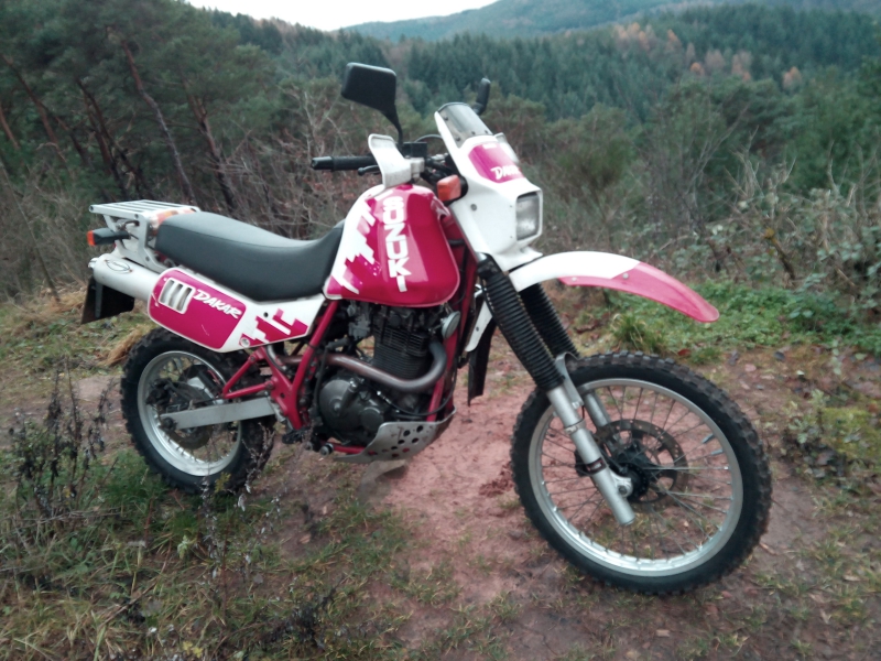

Moin Gemeinde! :D
...es dürfte sich ja langsam herumgesprochen haben, dass ich gerade meine "geliebte" 41er renoviere... :roll:
Dabei soll ja nicht nur der Motor auf "Vordermann" gebracht...
...huch, wo isser denn, der Motor?
...sondern auch der Rahmen und die "Plastics" aufgehübscht werden!
Tja, und dass man dabei auf "Überraschungen" stößt, liegt in der Natur der Sache...
...was an sich schon unangenehm ist, wird durch weitere, noch weniger zu erwartende, "Entdeckungen" verkompliziert...
-Fortsetzung folgt-
