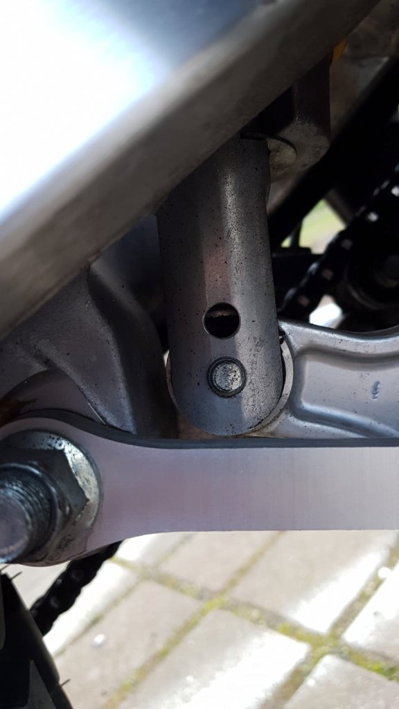

Also bei mit ist es im oberen Loch und somit Tiefergelegt, oder?
Kann mann jetzt das ganze Federbein nur ins untere Loch versetzen und so ist er höher, oder muss jetzt noch irgendein lteil umgedreht werden, wenn ja, welches ist es genau und geht das ohne Spezial Werkzeug?
Hier das Bild im oberen Loch (tiefergelegt?)
Welches Teil muss umgedreht werden wenn überhaupt?
Gruss und danke aus der Schweiz

Beitrag von fabian_s »
Genau das Federbein mit dem unteren Loch montieren dann kommt die DR hoch.
Umgedreht müsste das Teil werden das ich dir eingekreist habe, sieht aber bei dir richtig rum aus. Man findet aber Bilder dazu im Handbuch/Internet.
Spezialwerkzeug braucht man dazu nicht. Ein Hakenschlüssel zum Feder entspannen ist nicht schlecht, muss aber nicht sein. Geht auch mit diversen anderen Methoden (Durchschlag und Hammer, Spanngurte zum Feder komprimieren...)

Hmm..wäre ja eigentlich eine kurze sache das Federbein umzuhängen beim Loch.
Leider fidne ich nirgends etwas im Internet und ich besitze kein Handbuch. Hätte jemand mal einen Auszug davon, intressiert mich nämlich sehr.
Und ist es nachher noch fahrbar mit dem 17'' Rad vorne, so nimmt der Nachlauf ja ab und könnte instabiler werden.
Danke

Wurde erfolgreich höher gelget, war nur kurz fahren aber man spürt es ziemlich. Feder habe ich noch zusätzlich einwenig mehr vorgespannt und fühlt sich ejtzt gut an.
Ständer musste um 5mm verlängert werden, so steht er wieder gut. Kurz ein Stahlrohr abgeschnitten und angeschweisst, er stand vorher schon ziemlich knapp und so sollte es nachher auch och gehen.

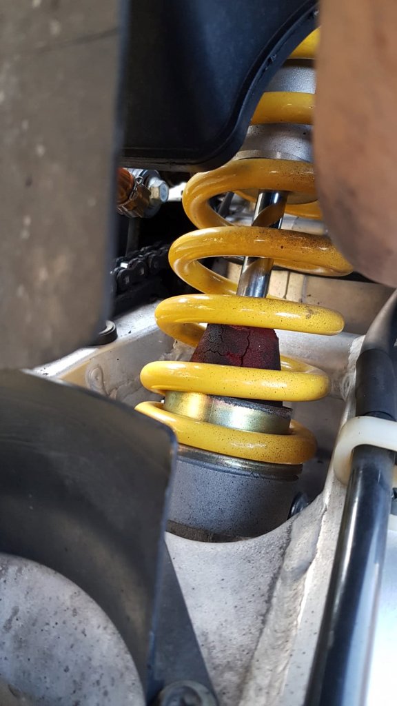

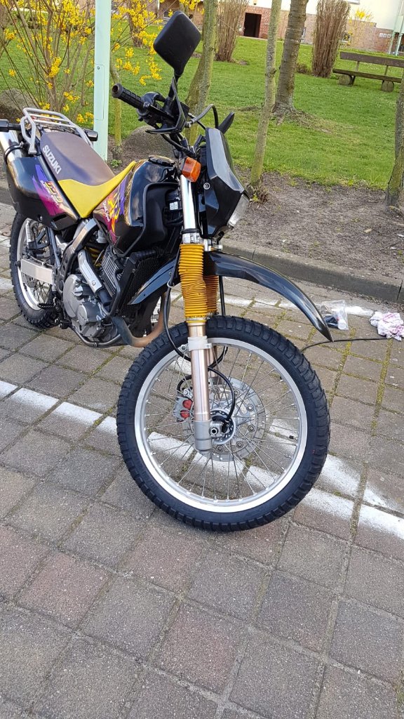

Demnach ist mein Federbein im unteren Loch eingehängt und außerdem ist der normale schwarze Seitenständer verbaut, was ja zunächst gegen eine Tieferlegung spricht.
Allerdings sieht bei mir der Federsitz anders aus als auf dem Bild hier in diesem Beitrag und ich finde, dass die Faltenbälge an meiner Gabel stark zusammengestaucht aussehen. Ich bin zwar ein absoluter Grünschnabel im Basteln, aber möchte lernen selbst an sowas ranzugehen. Das war auch ein Grund mir eine "Maschine ohne Schnörkel" zu holen. Bevor ich jetzt aber die Gabel auf Verdacht auseinanderbaue und sonst was anstelle, hatte ich gehofft hier ein bisschen Input von Leuten mit mehr Erfahrung zu bekommen.
Kurz: - Ist mein Federsitz umgedreht?
- Sind die Gabelfedern tiefergelegt?
- Außerdem: Ein besseres Federbein für ca. 500€ kann ich mir erstmal nicht ohne weiteres leisten, aber ich hatte überlegt, ob es sinnvoll wäre gleich neue Wirth Gabelfedern von Hessler zu ordern, wenn ich die Gabel schonmal auseinander bauen würde.
Hoffe Ihr könnt mir helfen. Ansonsten schon einmal vielen Dank für die Aufnahme in die Community! :)

Beitrag von kepho »
hallo
deine gabelprotektoren sind falsch angebracht.
sie gehören in die nut am weißen plastik an der gabel.
wenn du das machst siehts schon anders aus.
das hintere federbein ist richtig montiert.
es muß kein komplettes federbein sein ,
ne härtere feder reicht meist.
