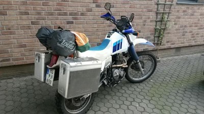

Hallo Zusammen,
ich habe seit Neuem meine Koffer und Halter dran....
Nun ist es ja so, dass die DR relativ starke Vibrationen erzeugt, die sich dann auch auf das Koffersystem auswirken,
sprich bei mir Flattern die Koffer ganz ordentlich..... :oops:
Ist das bei euch auch so, und sagt ihr, dass die Halterschrauben das schon abkönnen und vielleicht sogar besser nicht zu unflexibel sind,
oder müssten die Koffer ganz star und ruhig dahinten dran sein, während der Fahrt...
Nils

Unnötige bewegung beansprucht eigentlich immer Material, deshalb würde ich versuchen, die Bewegung mittels Gumistreifen etc zu minimieren

Gude,
Nimm die zwei kleinere Spanngurte, und zurr die Kisten somit noch zusätzlich an deinen
Kofferträger fest. Fahre so zum DR-Treffen und da könnt Ihr dann gmütlich dürber Fachsimpeln und Lösungen suchen ;)

Re: Koffer flattern
ich sehe keine Querstrebe hinten,
das würde stabilisieren. Was für
Träger hast Du?

Beitrag von Nils 600R »
Ja das stimmt ich werde mir morgen im Baumarkt eine Gewindestange holen, und die unten, im hinteren Winkel zwischen die Träger schrauben. ...
Und auch ein wenig Gummi, am die Koffer im Trägerverlauf kleben....
Die Träger sind selfmade, von jemanden aus dem Forum hier, ich habe sie sehr günstig erworben und deshalb keine TEUREN H&B
Träger gekauft....
Danke für Eure Tipps... Bis Freitag werde ich auf jeden Fall noch was dran tun.... Nicht, dass mir die Touradreckdosen auf dem Weg ins Neandertal abfallen :roll:
Freu mich Riesig aufs Treffen,
Bis dahin schöne Grüße
Nils

Re: Koffer flattern
Die DR600 vibriert nicht. Schließlich hat sie zwei Ausgleichswellen. Sollte sie doch vibrieren, ist was faul. An Deiner Stelle würd ich mal die Ausgleichswellen und deren hoffentlich richtige Positionierung, die Ausgleicherkette, und deren Spannung überprüfen. Oder Du hast die Antriebskette zu stramm gespannt. Oder Du hast die gröbsten aller Stollenreifen drauf...
