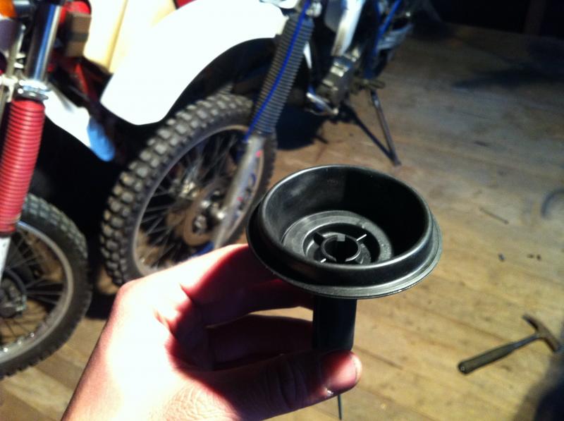

Ist die Membrane hin? Die wäre unter
dem schwarzen Deckel zu finden.

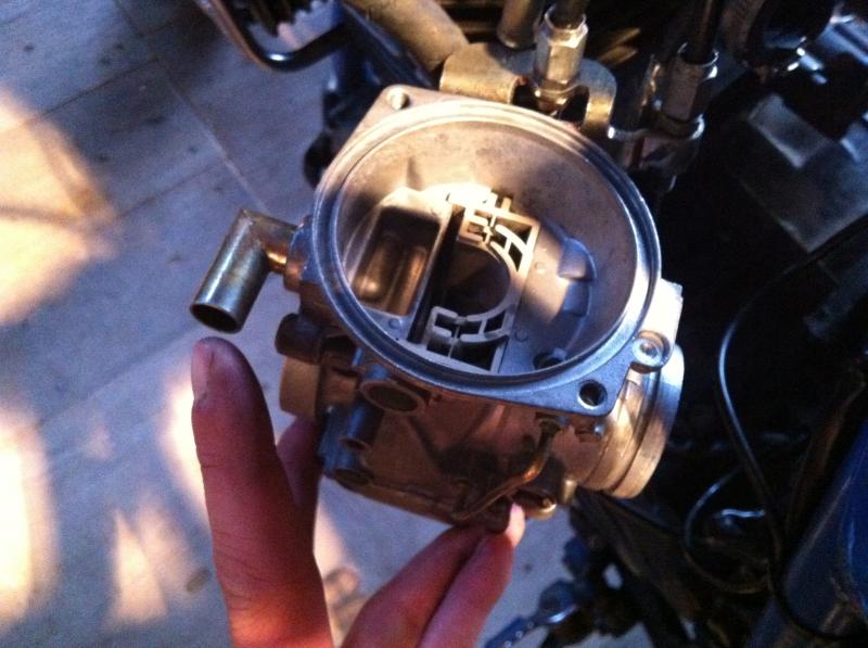

Habe heute mal den Deckel abgenommen, Membran sieht gut aus, keine Risse oder Löcher.
Was mich nur stutzig macht ist der offene Anchluss mit dem nicht vorhandenen Schlauch oberhalb vom Lufteinlass (Foto). Wenn man da rein pustet geht der Schieber hoch. Nur wenn man da nen Schlauch anschließen würde und mit dem Anschluss vom Luftfilter verbinden würde, würde doch das Gegenteil (Unterdruck) entstehen oder?!

das könnte der anschluss für den
unterdruckbenzinhahn der dr 650
sein.
Dann müsste man den verschließen.
Ich stelle mir das so vor, dass man
die Drosselklappe auf macht, durch
den unterdruck=sog, zieht die membran
den schieber hoch.
ist der anschluss nicht am unterdruckhahn
angeschlossen oder verschlossen, funktioniert
das nicht. Der Schieber geht nicht richtig hoch,
so wie wenn die membran kaputt wäre.

Der dicke Anschluss ist ein Ausgleichsanschluss der Membran, der Unterdruck zur Betätigung des Schiebers wird aber darüber erzeugt. Der Anschluss hierfür ist ein Pinöppel am Deckel, wenn der offen ist kann die Membran nicht oder nicht richtig öffnen. Also zumachen. Vielleicht war der auch zu und der Verschluss ist fortgehupft?
Was mich wundert, ich meine mich zu erinnern dass der fette Anschluss einen Gummischlauch hatte der unter dem Tank endet. Bist du sicher dass der auf den LuFi-Kasten geht? Ist aber auch bei mir schon eine Weile her und die DR-Typen können sich in solchen Details auch gern mal unterscheiden.
Falschlufttest mit Bremsenreiniger habt ihr gemacht? Luftfilter ist frei? Hab in einem anderen Forum was von nistenden Mäusen im Luftfilterkasten gelesen....was halt so alles nach der "Winterpause" sein kann. :mrgreen:

Der oben genannte dicke Anschluß muß mit einem Schlauch zum Luftfilterkasten verbunden werden. Ist der offen, schafft die Membran es nicht genügend Unterdruck aufzubauen und der Gasschieber fällt runter, Folge der Motor stottert und hat Aussetzer.
