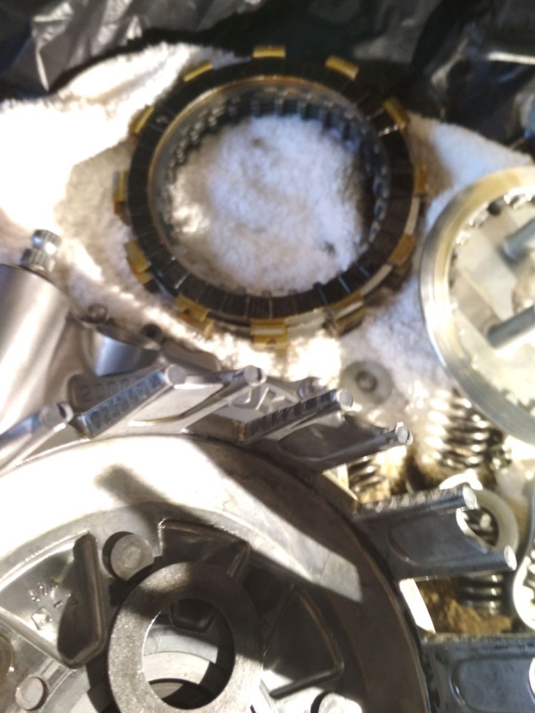

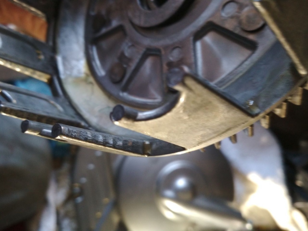

Re: Schaltet schwergängig
Hat der Kupplungskorb einkerbungen
von den Kupplungsscheiben, so dass
die sich nicht richtig voneinander
lösen können?
_BJ_
Beiträge: 253
Beitrag von _BJ_ »
sieht so aus:
So tief wie die Einkerbungen auf den Bildern aussehen, sind sie nicht. Aber man spürt sie deutlich.
Ich habe mit etwas Schleifpapier geglättet, sie schaltet auch etwas besser, aber noch nicht perfekt.
Kann ich da mit einer Feile ran, oder muss ich mir einen neuen Korb besorgen?

Beiträge: 1864
Lässt sich mit einer kleinen Feile planen oder Dremel. Aber vorsichtig machen, der Korb ist leicht zerspanbar weil Alu.
