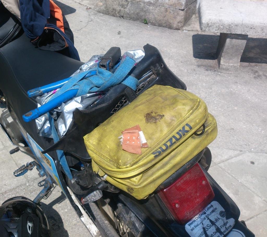

Moing Helle,
der Schwager war ja früher sehr aktiver Schotterer, sein Bordwerkzeug kann ich Dir fotografieren, ein Kupplungshebel (wo die Kugel schon fehlt) ist immer im Gepäck. Mit dem Spanngurt hab ich die halb abgefallene Soziusfußraste vor dem Verlieren gesichert
Die thermische Verbesserung hast Du ja schon von mir gekriegt
, Kupplungslamellen braucht man eigentlich nicht, wenn die Kupplung vorher in Ordnung war, und nicht rutscht. Da simmer noch am Basteln, weil das bei der 600er trotz geeigneten Öls scheinbar öfter vorkommt, und auch härtere Federn nicht unbedingt was bringen. Die Schwagersche rutscht akutell trotz neuer Beläge aktuell wieder. Das mit dem Schalthebel, der sich beim Umfaller durchs Gehäuse drückt, ist wirklich blöd, da sollte man was ändern. Ansonsten find ich Deine Dakar wirklich prima für den Zweck.
