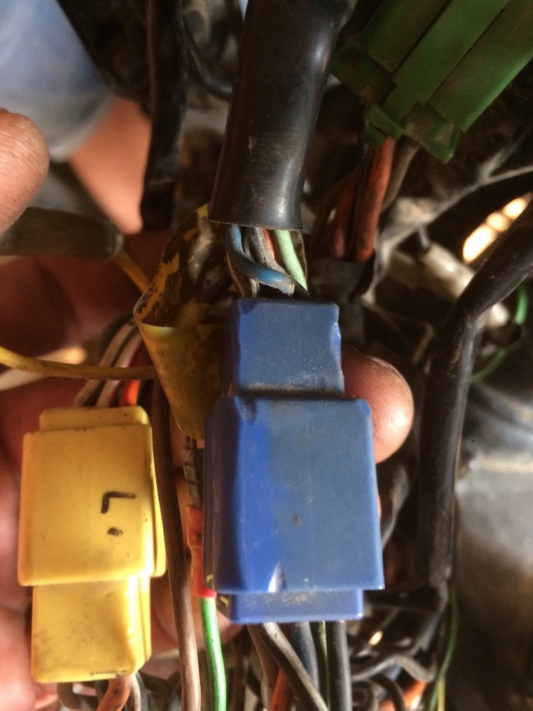

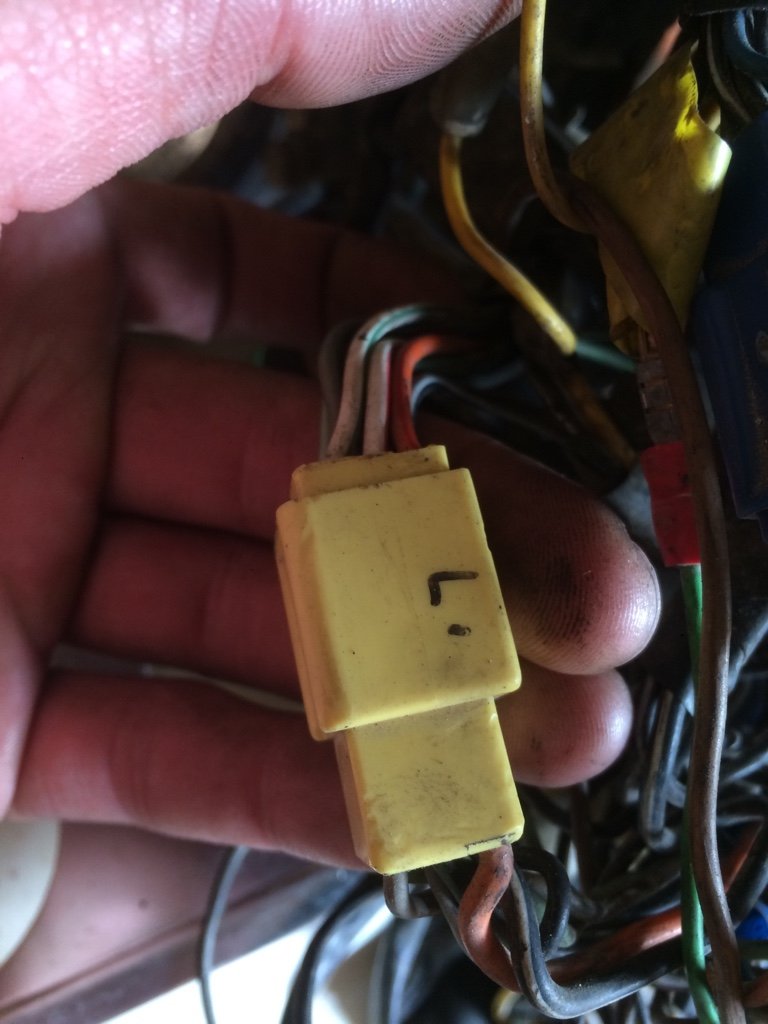

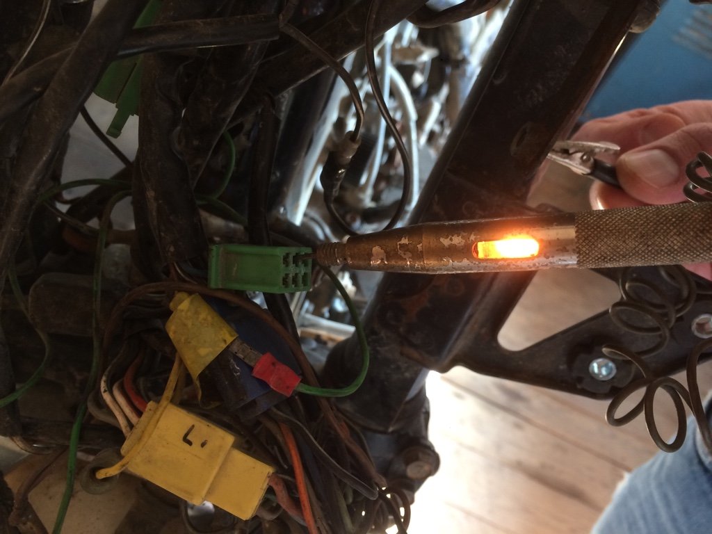

habe jetzt mit der sogenannten kfz prüfbirne die 3 hauptstecker oben am lenkkopf laienhaft gemessen:
fazit: die birne leuchtet nur beim roten kabel vom grünen stecker!! siehe Bilder
heißt ja, dass bei den restlichen anderen kabeln kein strom fließt?

dr-600-j hat geschrieben: 28 Aug 2018 16:51 habe jetzt mit der sogenannten kfz prüfbirne die 3 hauptstecker oben am lenkkopf laienhaft gemessen:
Ja, das heißt es. Wo die Lampe nicht leuchtet hast Du keinen Saft. Der rote ist dann wohl die Hauptleitung
von der Batterie zum Zündschloß von wo alles verteilt wird.
Jetzt kommt wieder der Schaltplan ins Spiel. Es gibt ja schließlich auch geschaltete Spannungen.
Blinker soll ja schließlich nur blinken wenn man ihn einschaltet. Genauso verhält es sich mit Licht, usw..
Du siehst, ohne Schaltplan kommt man da nicht wirklch weiter.
