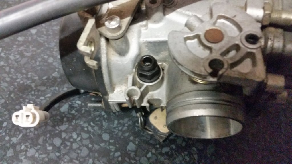

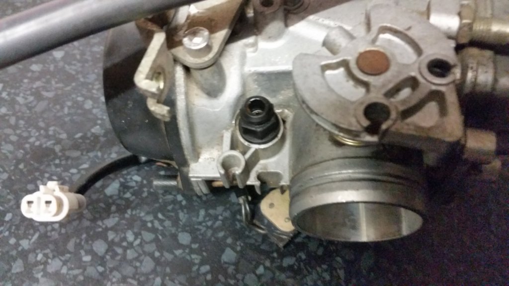

Hi Seppl,
im Zweifel hilft ein Foto immer sehr, dann kann jeder sehen wie es am Mopped aussieht! Also Händi, Foto einfügen und jeder kann sehen was Du meinst.
Sieht die Führung des Choke Zuges bei Dir so, oder ähnlich aus?
Zug, Bogen/Eckumlenkung und dann kommt eigentlich eine Schraube in der der Bogen steckt, dann weiter wie auf dem Foto das Dennis eingefügt hat.
- Beiträge: 6091
Re: Original-Choke-Einbau SP43B
Hier noch ein Detailfoto
Ebenfalls BST 40 von einer SE.
