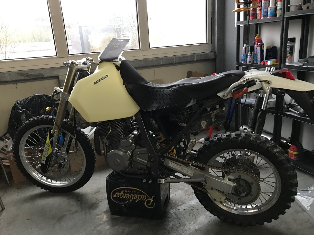

Hallo zusammen, mein Name ist Jannis. Ich komme aus Münster, 39 Jahre alt und habe mir im Sommer eine DR650 SE gekauft.
Seit dem habe ich alle Verschleissteile ausgewechselt und bin jetzt beim verbessern angekommen. Mit der Hilfe von Stefan habe ich eine neue Gabel angebaut und auch schon die ersten Teile aus US und A bestellt. Diese sind jetzt eingetroffen (zum Zoll hatte ich ja schon was geschrieben) und ich sehe sie mir von weitem ein bisschen zweifelnd an (viel Elektrik dabei).
Ich lade auch ein paar Bilder hoch um den jetzigen Zustand zu dokumentieren.
Das Motorrad soll eigentlich 2 Sachen möglich machen. Ein bisschen Rallye (ich fahre die Hellas Adventure Raid nächstes Jahr mit - deshalb die Gabel) und ein bisschen um die Welt (nächstes Jahr Balkan, Armenien, Georgien - deshalb die DR)

Sieht ja schon richtig hardcore aus was du da machst.

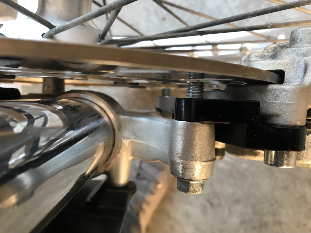

Ja moin. Die Gabel ist von einer rmx/rmz 450. Gleichzeitig habe ich auch eine 320mm Bremsscheibe und weil ich eigentlich das DR Vorderrad weiter benutzen wollte passt im Moment noch nichts zusammen.
Die Bremszange braucht einen Adapter wegen der Scheibengröße, aber der Adapter bringt das Rad zu weit nach rechts, so dass ich es nicht zentriert bekomme. Gleichzeitig liegen hier so viele Kabel rum (Digitaltacho, Heizgriffe, Flutlichter, Led Blinker, USB Steckdosen)...verliere grad so ein bisschen den Überblick. Haha.

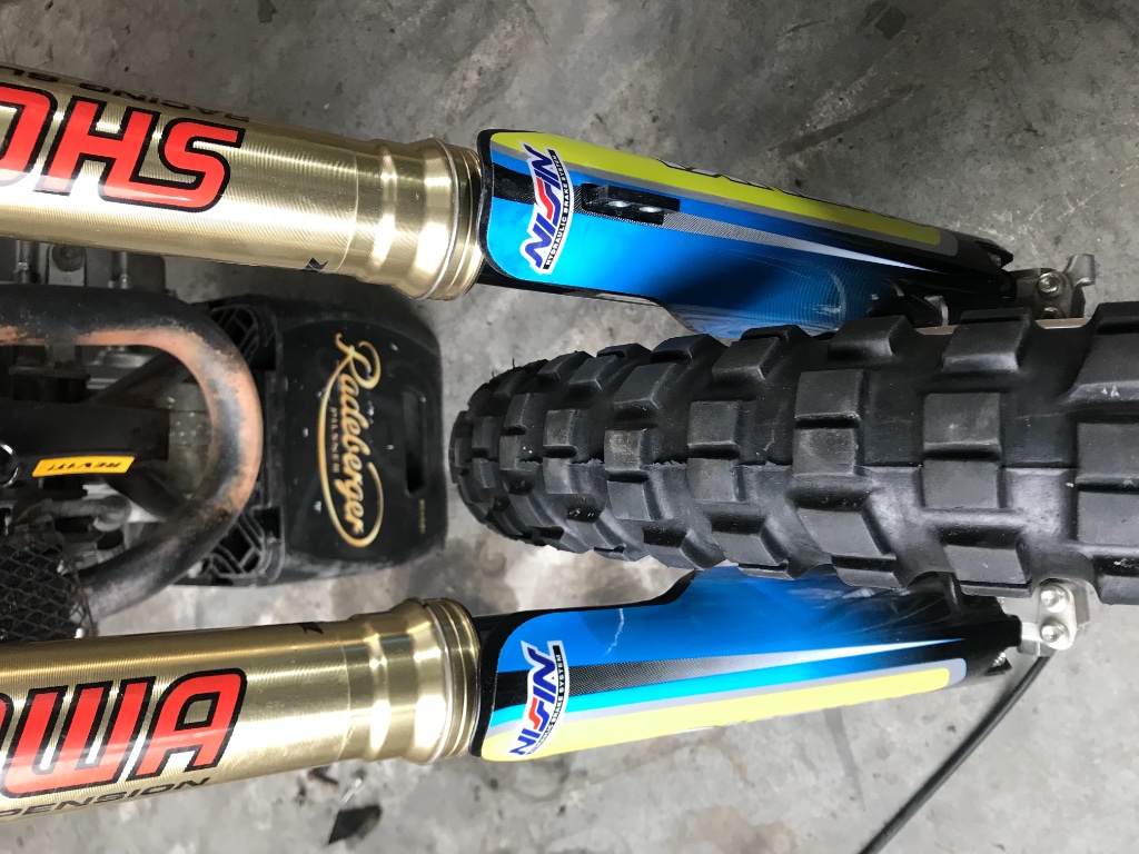

Wie muss man sich das vorstellen, dass das Rad nicht zentriert ist wegen dem Adapter ?
Hast du mal ein Bild von vorne ? Kann doch eigentlich nur sein das der Adapter nicht dazu passt.
Vermittle das Rad mal mit passenden Hülsen und messe dann den Adapter für die Bremszange aus.

Das ist von vom Rahmen aus fotografiert. So steht das Rad in der Bremszange (halt dich nicht an den zu langen Schrauben auf
). Aber das Rad ist dann nicht mittig zwischen den Holmen. Und weiter nach links geht nicht, weil Zange/Adapter das nicht zulassen.

Jetzt wie ich die Fotos nochmal angesehen habe, ist Adapter anders anbringen Quatsch. Vielleicht ist sie DR Nabe auch auch einfach zu breit...keine Ahnung.

Hmm, wenn ich mir das so anschaue würde das Rad /die Bremsscheibe ohne den schwarzen Adapter an gleicher Position sitzen. Oder hab ich da gerade einen Denkfehler
Was sagt denn der Stefan? Von dem hast du doch die Teile, oder?

Mach mal den Adapter weg und distanziere das Rad. Dann klemmst du die Zange auf die Scheibe und messe die Distanz aus. Dann weißt du was am Adapter nachgearbeitet werden muss. Oder Kauf dir ein passendes Rad zur Gabel . Frag mal Stefan Hessler ob der Adapter zu einem RMZ Rad gehört.
