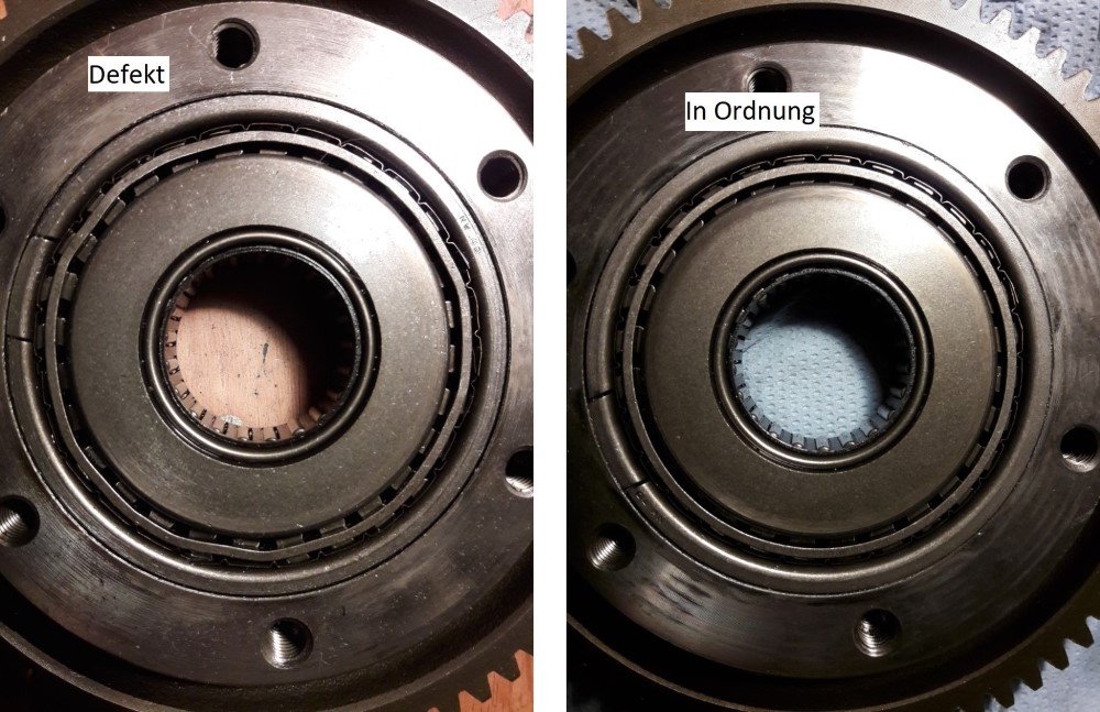

Dank eines freundlichen Forummitglieds habe ich nun ein gutes Gebrauchtteil erhalten. Anbei zum Vergleich 2 Fotos der neuen Gebrauchtteile mit ca. 20 Tkm Laufleistung.
Im direkten Vergleich der Teile fällt die Verformung des Blechkranzes, der die Klinken hält, am defekten Freilauf stark auf.
