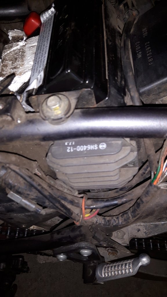

So letztes Update:
Hab mir einen neuen Regler geholt, eingebaut und die alte Dame funktioniert wieder tadellos. Modellnummer des Reglers / Gleichrichters ist SH640D-12 falls das wer in der Zukunft braucht.

Hallo leibe DR Freunde , habe das selbe Problem mit meiner SP46B BJ 1998 50.000km gelaufen. Ab und zu kurze Aussetzer, habe mein Multimeter and den Batteriepolen angeschlaossen, wenn sich ein Aussetzer ankündigt klettert sie Spannung von 13 - 14V auf 16V an, dann kurz 18 V und der Motor setzt aus, manchmal mit einer Fehlzündung, wenn er dann nicht ausgeht. Jeh nach Außentemperatur passiert das nach 1-2 km bis 6 km Fahrt.
Bin jetzt auf der Suche nach einem Regler/ Gleichrichter SH640D-12

nach ettlichen Aussagen einiger Schrauber und Werkstätten, die Motor - Aussetzer werden durch eine Vergaserüberholung erledigt, haben sich geirrt. Es ist eine Spannungsproblem, der Regler / Gleichrichter funktioniert bei einer bestimmten Temperatur nicht richtig und lässt die Bordspannung auf 18V für ca. 1Sek. hochschnellen. Das erzeugt dabei eine art "Notlauf" (so würde ich es beschreiben) des Motors.
Er nimmt kein Gas an, mit Fehlzündung etc. so lange, bis die Spannung auf 14V gesunken ist. Habe mir einen neuen Regler auf Ebay ; Voltage Rectifier Regulator for Suzuki Freewind 650 XF / DR 650 32800-32E00-000 in China, für 18€ bestellt und eingebaut. Nach 1 Tag Probefahrt, alles o.k. , der Fehler ist nach Vergasererreinigung und Düsenwechsel endlich behoben nach etlichen Monaten Frust

Hallo Peter, habe nicht die CDI gewechselt sondern nur den Regler, im Schaltplan, links neben der Lichtmaschine zu finden.DROldie hat geschrieben: 15 Jul 2019 12:56 Hey Summerbiker,
