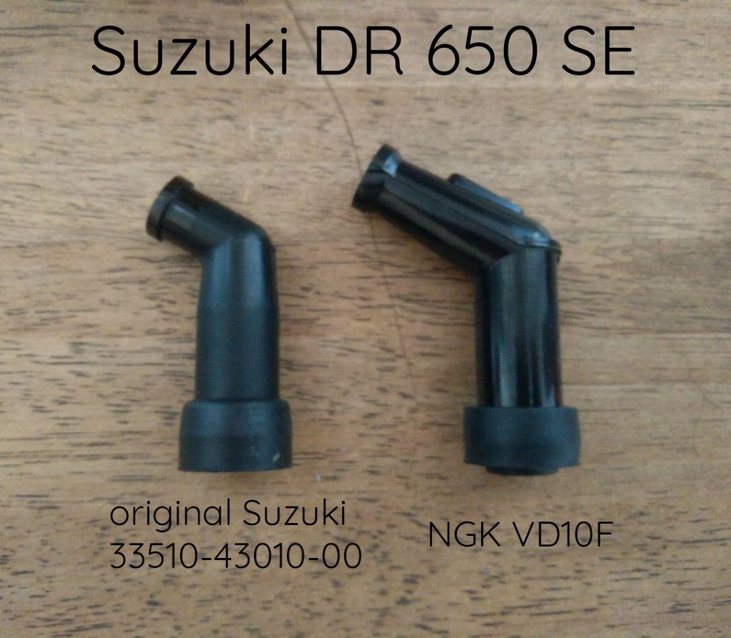

Hier nur kurz zur Info, weil ich die Info hier sonst nirgendwo gefunden hab und dann selbst durch den NGK Katalog gesucht hab:
Der passende NGK Zündkerzenstecker für die DR650 SE (SP46) ist der NGK VD10F (NGK-Nummer= 8430). Hat den selben 10k Ohm Entstörwiderstand wie die originalen Stecker drin und passt von den Abmessungen perfekt drauf.
Und hier noch ein Bild zum Vergleich mit den originalen Steckern:
