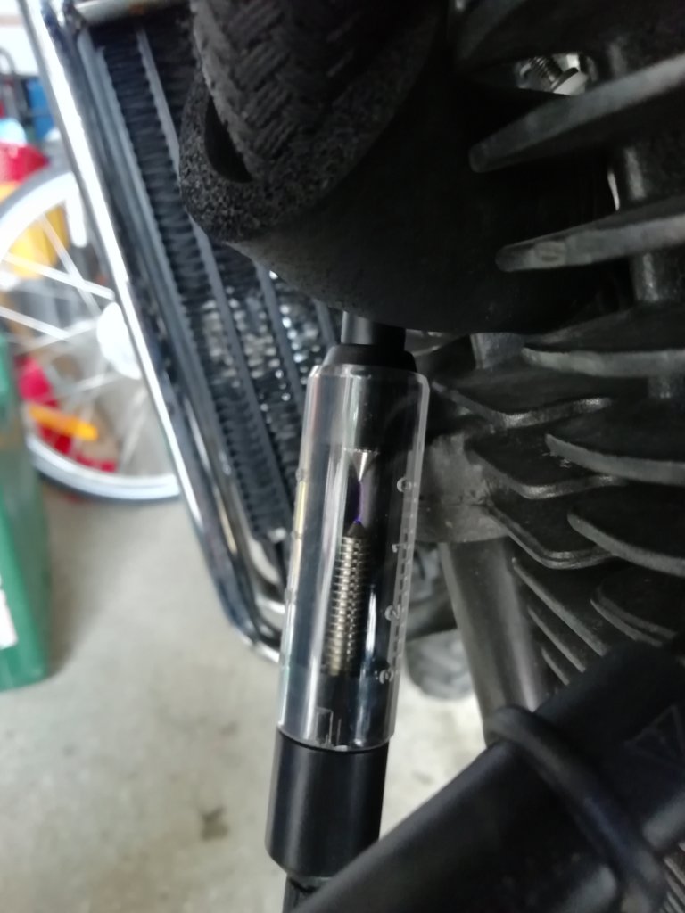

Hallo, ich wollte versuchen den Wiederstand der Zündspule zu messen. Ich bekomme beim sekundären mess versuch nix auf den Bildschirm. Beim Primären messen liegt der Wert bei 0,1 - 0,2 ohm.
Ich hänge Bilder des Zündfuncken an. Zks 1

Wenn Du den Kerzenstecker und evtl sogar das Zündkabel abmontiert hast, und trotzdem der Widerstand unendlich ist, hat die Zündspule wohl eine interne Unterbrechung, über die der Funke scheins noch gut drüberhupfen kann. Es gibt zwar Zündspulen mit integierter Vorfunkenstrecke, die der SP41 gehört jedoch nicht dazu.

Hallo? Der überbrückt da leicht 5mm, das entspricht ca.13.000V da ist die Farbe wurscht! Erzähl doch mal: WO misst Du unendlichen Widerstand?
