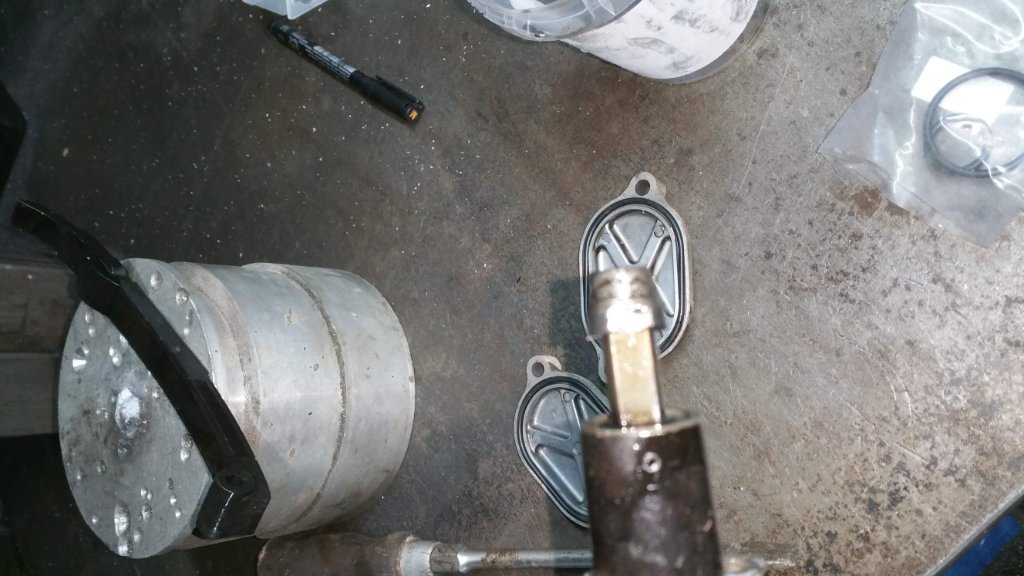

Nochmals Update gestern habe ich noch die Dämpfer vorne neu abgedichtet und mit neuen Öl befüllt Luft Polster 150 mm .
Beim Starten hatte sie heute wiederum eine leichte blaue Fahne also ist das Problem noch immer nicht aus kuriert.
Klar ist sie frisst kein Öl mehr ,gestern 71 km ohne Öl Verlust die Leistung passt keine Aussetzer oder ähnliches.
Meine Vermutung liegt nun auf den Kolbenringen bzw dem Ölabstreifring.
Wen sie Startet läuft sie ca 10 sec ohne Blaue Fahne dann sieht man es deutlich das Öl mit verbrannt wird.
Was noch aussteht ist das ich mal nach prüfe ob sie das Öl nicht über den Vergaser mit hoch zieht durch die Kurbelgehäuse Entlüftung.
Das das Gehäuse auf Grund verschlissener Kolbenringe hier druck bekommt.
Beim ab Touren sieht man keine Öl Fahne,was mich auch noch nicht zufrieden stellt ist wenn man das Gas ganz schließt ,und es berg abgeht bremst der Motor nicht wirklich mit ab ,sondern lässt sich hoch Touren .
Ich hoffe ihr versteht was ich meine, der Motor bremst beim Berg abfahren nicht wirklich .
Heute startete sie auf den ersten Kick und läuft perfekt.
Wenn ihr ideen habt lasst es mich wissen.
