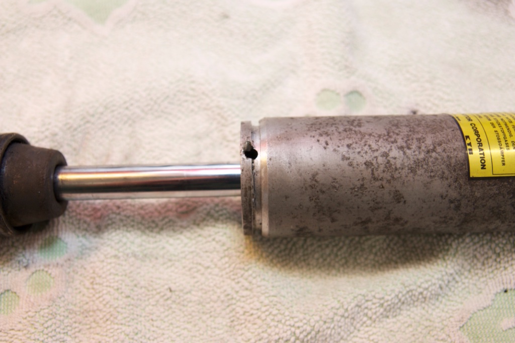

die sind aber von der SE. Die Federbeine der richtigen DR :-) :-) sind meine ich etwas anders. Eine Anleitung für ein SP44/45 Federbein wäre super. Ich meine man musste an einer Stelle flexen / schleifen? Ich kann mich nicht mehr genau erinnern. Das Alter...
Re: Federbein Instandsetzung und Abmessungen
:lol:
Euch ist nix recht :D am Ende ist es eben doch nur eine Variante . Die Vorgehensweise ist immer die selbe ..... more or less :D
Beiträge: 2425
Ah,

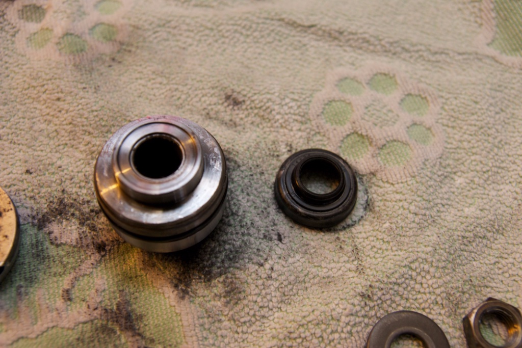

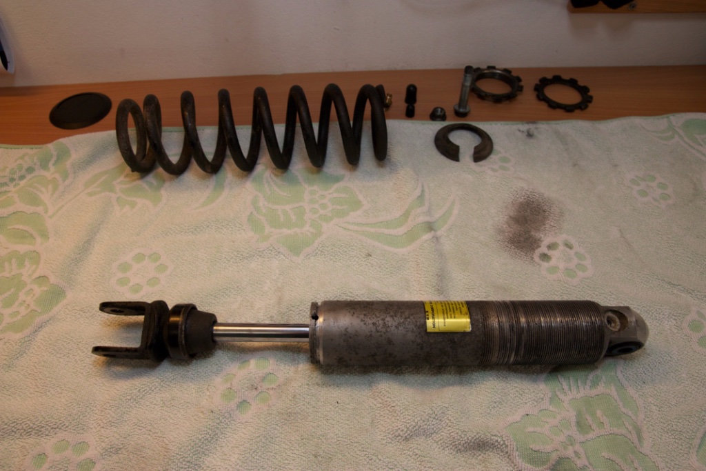

habe detaillierte Fotos gemacht. Wenn es interessiert lade ich sie mal hoch. An einer Stelle musste man eine Sicherung?! etwas aufbohren, damit man die Dämpferstange mit Shims und so zerlegen kann.
Ich wollte das anders abstimmen. Ist aber beim Zerlegen geblieben. Das Öl wechseln sollte so gehen.
Her damit Dennis !
Bilder gucken, das mach ich so gerne :mrgreen:

Ist ja ne Menge Zeug in dem Dämpferchen !
Hmmm wo bekommt man die Gummiteile und Dichtungen her ??
