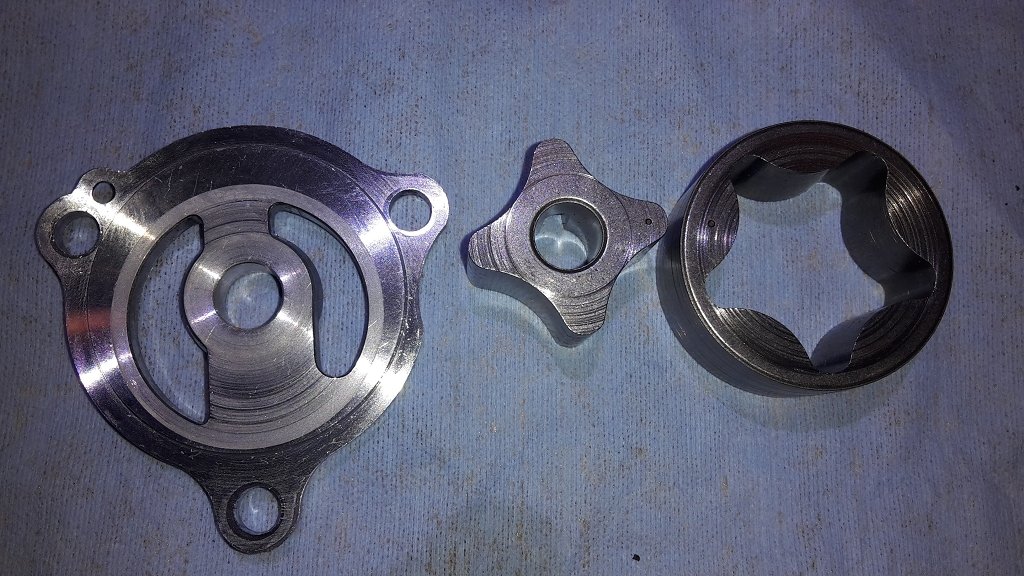

So, Bilder:
Pumpe
man kann was erahnen
BigBen
Beiträge: 39
Registriert: 23 Nov 2018 08:02
Re: DR650 Sp44 Ölpumpe
Beitrag von BigBen »
Auseinandergebaut zur begutachtung:
BigBen
Beiträge: 39
Schleifspuren, teils mit dem Fingernagel zu "fühlen"

Heute noch entdeckt:
Ölsieb verbogen gewesen, liegt daher nicht am Gehäuse an und lässt ggf. den Mist aus dem Sumpf zur Ppn Saugseite durch...

Auch Heute erst gesehen:
da hat mal ein Spassvogel die Kolbenbodendüse 180° verkehrt herum eingesetzt, man sieht die Abdrücke der Lasche, aber am Koben / Pleul / Bolzen hab ich auf die schnelle nix gesehen....
(-> Dichtung ist mir beim Zerlegen gerissen)

Hat jemand Vergleichsbilder vom Tragbild einer Pumpe? evtl ähnliche Kerben aber trotzdem noch Druck?
Ist wie gesagt nur akademische Neugierde und Fingerübung zum Winter.

Also aus meiner Sicht würde ich mal sagen, egal wie andere Pumpen aussehen, die gehört zum Altmetall.
Alleine schon wenn ich mir anhöre was du am Motor machen willst, machst oder vorhast. Die Pumpe zu verbauen ist an der falschen Ecke gespart. Zumal die DR eh ein Sensibelchen ist mit dem Öldruck.

Oh man...Der Motor wird entsorgt, aber ersteinmal will ich wissen was der alles hat!
ICH WILL DIE PUMPE NICHT MEHR FÜR GUT VERBAUEN, WOLLTE ICH NIE!!!!!!!!!!!! NEIN NEIN NEIN!
BigBen hat geschrieben: 05 Nov 2019 08:31 Diese Pumpe hats übrigens hinter sich
BigBen hat geschrieben: 05 Nov 2019 08:31 Bei einem Neuaufbau.........würde ich allerdings auch in eine neue Pumpe investieren
Hab ich schon mehrfach gesagt, liest das auch jemand?
DAS ZERLEGEN DIENT DEM ERKENNTNISSGEWINN, ERFAHRUNGSAUFBAU, BILDUNG
Gelöschter User hat geschrieben: 09 Nov 2019 19:06 Zumal die DR eh ein Sensibelchen ist mit dem Öldruck.
Genau DESHALB schau ich mir das alles an der Leiche ganauer an, also wo bleibt der Druck, warum kann er zu niedrig sein etc etc.
Und ich hab da auch schon einige Sachen gefunden über die ich mit Leuten die wissen was ich meine gern austauschen würde.
z.B.
BigBen hat geschrieben: 09 Nov 2019 18:27 da hat mal ein Spassvogel die Kolbenbodendüse 180° verkehrt herum eingesetzt, man sieht die Abdrücke der Lasche
-> kein Druck auf O-ring, dichtet nicht, Öl an der Flöte vorbei Richtung Steuerkettenschacht, Öldruck geht runter
